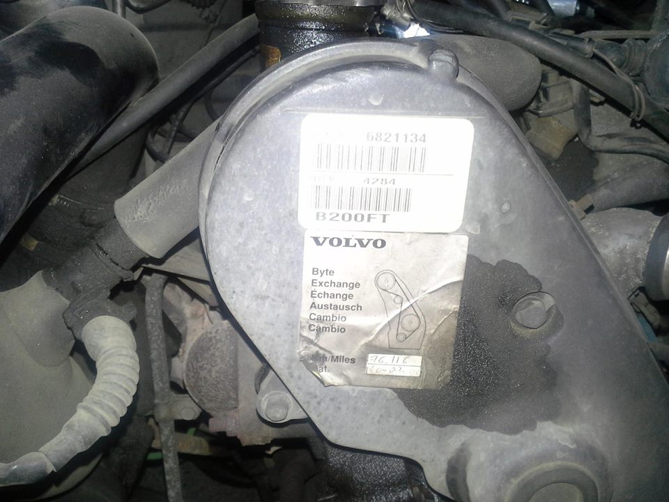

pasii pisze:A silnik muszę sprawdzić. W dowodzie niby 2.3, ale wydaje mi się źe to 2.0
Na bloku jest nadlew, ale ze słabym dostępem, przynajmniej od góry.
Szybciej będzie zerknąć - o ile nie ma naklejki na osłonie rozrządu - na numer silnika, znajdziesz go na górze bloku mniej więcej na wysokości termostatu. Na początku jest symbol silnika. Na zdjęciu mój B200FT.
Jakąś tam wskazówką w odróżnieniu FK od FT mogą być zegary. Jak na obrotomierzu jest wskaźnik doładowania to FT, natomiast FK albo nie miał w ogóle nic, albo miał "ekonomizer", też de facto wskaźnik doładowania, ale z zielono - żółtą skalą.
Skala wskaźnika w FT ma zakres -1/0/1 bar. Maksymalne, fabryczne doładowanie w FT to 0,55 bara, czyli trochę za połowę prawej, białej strony skali. W FK 0,35 bara i trzeba wierzyć na słowo.
Różnica jest wyraźna, ale jeszcze przyjemniej jeździ się na 0,8:)

Mam naklejkę na osłonie, zobaczę pod maskę, ale na blok też zerknę . manometr mam pod obrotomierzem i tak gdzieś do połowy białej skali się wychyla raczej, aczkolwiek musze to jeszcze przetestować
dekiel 940.jpg (100.03 KiB) Przejrzano 9862 razy
Jednak 200 FT, czyli 2.0 jak dobrze rozumiem?
Re: 940 turbo automat-słabe osiągi
Tak, 2.0.

No to albo była swap, albo przy sprowadzeniu błędnie wpisali pojemność. Może uda się vin rozkodować?

Już rozkodowałem, ale może coś nowego się dowiem : YV1945876PA069276
Mi wyszło,że powinien być B 230 FT i rocznik jest 1993 a nie 1992 jak w dowodzie.. reszta chyba się zgadza. Natomiast nie znalazłem mic o wyposażeniu..
Wg VINu powinien być B230FT bez EGRu. Popatrz na ten numer silnika, osłona może być z jakiegokolwiek innego.
Rocznik jest w porządku, w VINie masz rok modelowy 93 tłuczony od sierpnia 92.
Wyposażenie jest zakodowane na tabliczce znamionowej, w prawej kolumnie. Kliknij sobie tutaj
https://www.myvolvolibrary.info/Tech_fi ... Pocket.pdf
i ściągnij przydatną książeczkę. Znajdziesz w niej sporo ciekawych informacji, łącznie z odczytywaniem tabliczek:)
