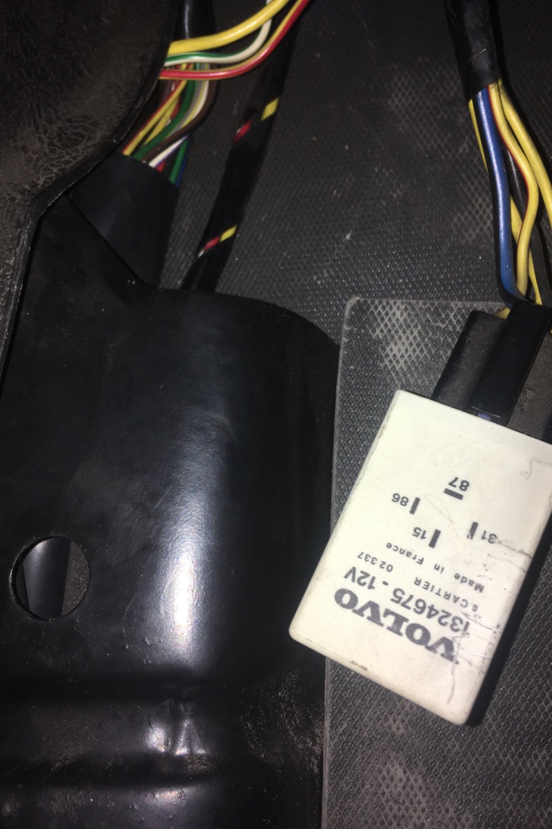

Czy w 240 za ta blacha sa te przekazniki do podmiany?
Bo chcialem podmienic, ale nie chcialem szarpac bo dosc sztywno to tam wszystko siedzi.
W schemacie widze powinny byc z lewej strony.
Re: Regulacja przerywacza wycieraczek 200/700/900
: 15 maja 2020, 01:53
autor: czk
clarksontop pisze:
clarksontop pisze:Dziekuje, do mnie dotarlo, ale jeszcze nic nie montowalem
Tak, blaszkę trzeba zdemontować.
