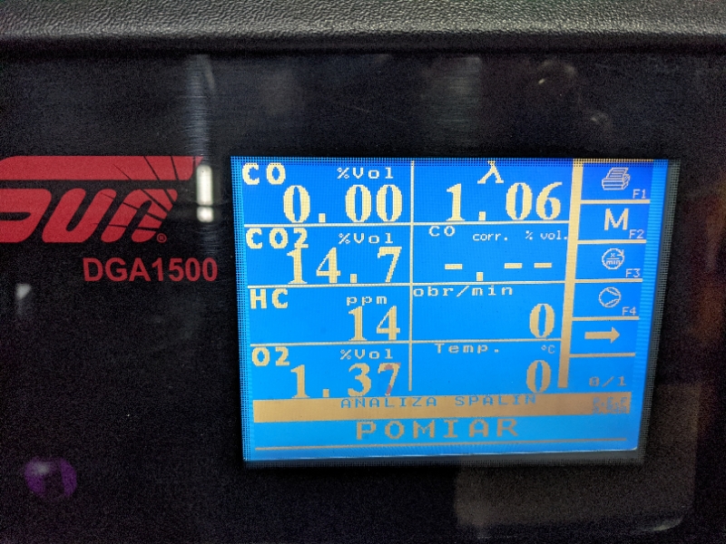

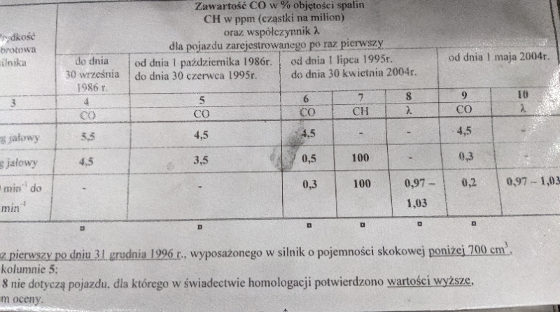

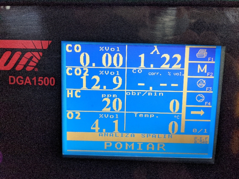

03.12.2021
Dziś byłem na SKP w celu sprawdzenia emisji spalin. Powiem, że nawet diagnosta się zdziwił
- Załączniki
- Obroty stałe 2500obr/min.
- Resizer_16385477184890.jpg (403.02 KiB) Przejrzano 3444 razy
- Wolne obroty
- Resizer_16385476393571.jpg (428.57 KiB) Przejrzano 3444 razy
- Normy
- Resizer_16385476393570.jpg (254.55 KiB) Przejrzano 3444 razy

Coś w stylu VW ?
Re: Volvo 940 Classic-Qundel 98'
to znaczy? Nie po prostu mam katalizator z S80 T6Sinuspi pisze:Coś w stylu VW ?
EPROM się przestraja przy uruchomieniu urządzenia diagnostycznegoAOW pisze:to znaczy? Nie po prostu mam katalizator z S80 T6Sinuspi pisze:Coś w stylu VW ?
spokoSinuspi pisze:EPROM się przestraja przy uruchomieniu urządzenia diagnostycznegoAOW pisze:to znaczy? Nie po prostu mam katalizator z S80 T6Sinuspi pisze:Coś w stylu VW ?
