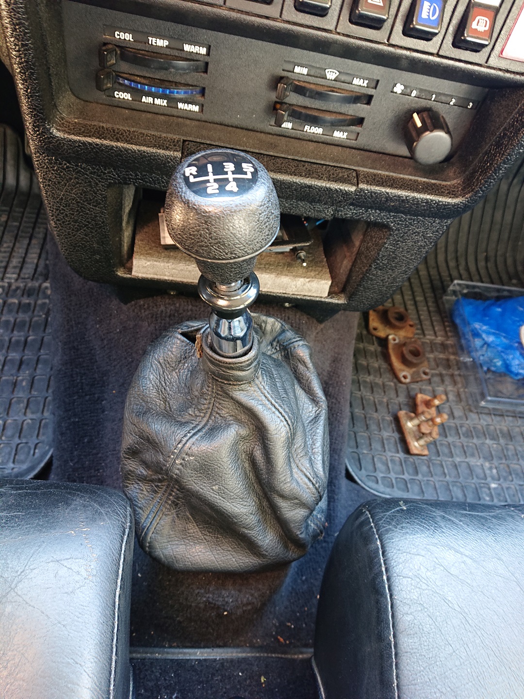

Sinuspi pisze:Była również oferowana oryginalnie drzewniana gałkownica
Masz jakąś fotkę lub wycinek katalogu? Kiedyś pamiętam wisiało białe 240 Diesel w kombi na olx, zdjęcia pod jakąś areną - miał drewnianą gałkę na M47, niestety uciekło to gdzieś w "internety" a w katalogach namierzyć nic takiego nie mogę :(
Swoją wymieniłem na taką samą lecz w lepszym stanie, która mam dzięki Sambo.
Poszukam jej w katalogach, póki co wrzucam w temacie a fote swojej zrobię jakimś liściem chrzanu.

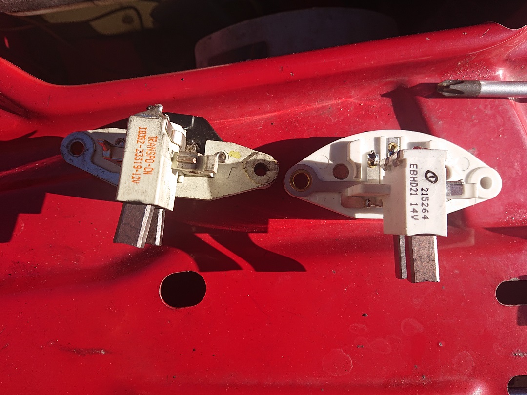

Na początku miesiąca po powrocie do Zakopanego niskie temperatury doprowadziły do problemu z odpalaniem. Winnym okazał się lekko rozładowany akumulator, mimo wieku jest on jeszcze dobry stąd śledztwo poszło w kierunku alternatora... A alternator niejako mam zregenerowany na początku lipca w jednym z lepszych Krakowskich punktów (Auto-Wirnik). Pomiar akumulatora po odłączeniu i doładowaniu - trzyma wszystkie wartości, samochód odpalony bez świateł, radia etc. - lekkie ładowanie na poziomie 12,9V natomiast pod obciążeniem napięcie ani nie spada ani nie wzrasta. Podpowiedzi wskazywały na masy, przewody, źle zregenerowany alternator... Na szczęście coś mnie tknęło i zamówiłem sobie 2 regulatory napięcia ERA 215264 o napięciu 14V, zamiennik oryginału Bosch ... 022/028. Jakaż była moja radość gdy podczas wymontowania "dopasowanego" w serwisie regulatora ujrzałem wartość 12V :shock: Jeden z regulatorów wleciał w alternator, ładowanie wróciło do normy!
Zapytacie, jakim cudem się nie zauważyłem tego przez 2 miesiące? :D Sam nie wiem :D Złożyło się na to prawdopodobnie kilka rzeczy - luzy zaworowe na które zwalałem wiele nie związanych rzeczy, pewność że dobrany został właściwy regulator a przede wszystkim brak powodów do pożyczenia miernika (gdyż sam jeszcze swojego nie posiadam :lol: ). Tak czy siak, dwa miesiące jazdy ze słabym ładowaniem nie są problemem dla 240 :)

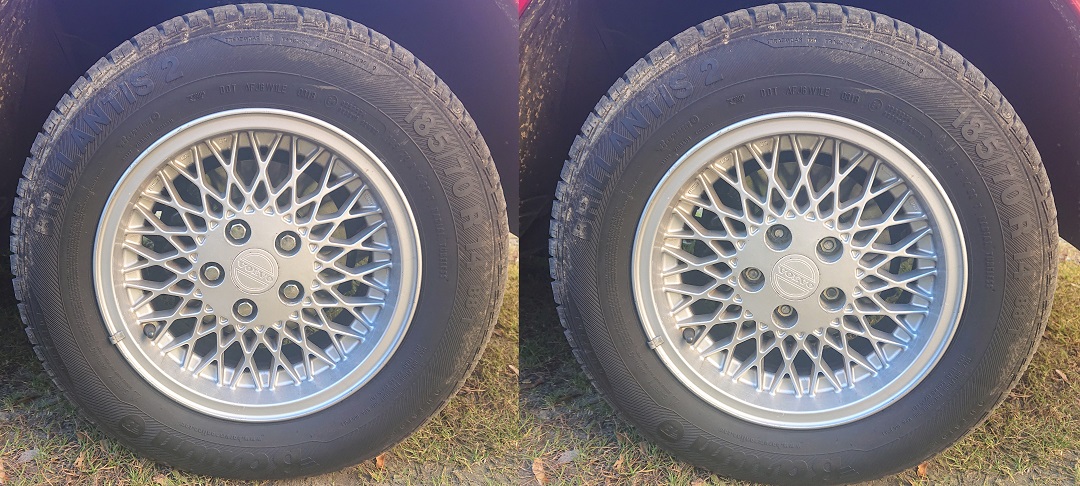

W związku z moim ulubionym zajęciem - wyposażanie wóz w elementy akcesoryjne po 3 latach w końcu dorwałem w drodze wymiany oryginalne nakrętki stalowe nieprzelotowe dedykowane do felg pokroju Scorpius (numer Volvo OEM: 1272648). Nie są one idealne jednak w sytuacji gdzie taka sama nakrętka w ilości 1szt. kosztuje 8,17 EUR myślę że nie można narzekać na 30 letni komplet :D (https://www.skandix.de/en/spare-parts/s ... t/1067291/ - 20 sztuk to koszt rzędu 163,40 EUR :shock: )
Drobiazg a sporo zmienia w wyglądzie samochodu, szkoda tylko że kończy się sezon na letni setup :cry:

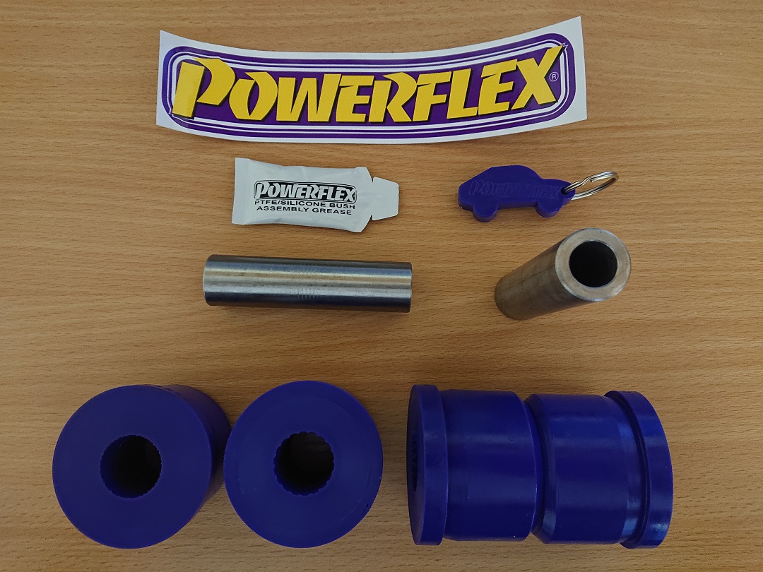

W kwestii zawieszenia niestety jedynym ruchem w przód było dotarcie Poliuretanów do mostu firmy Powerflex, numer produktu PFR88-211 (około miesiąc od złożenia zamówienia, uroki brexitu :evil: ). Mam nadzieję że gdy doczekam się ich montażu poprawią komfort jazdy jak należy :D

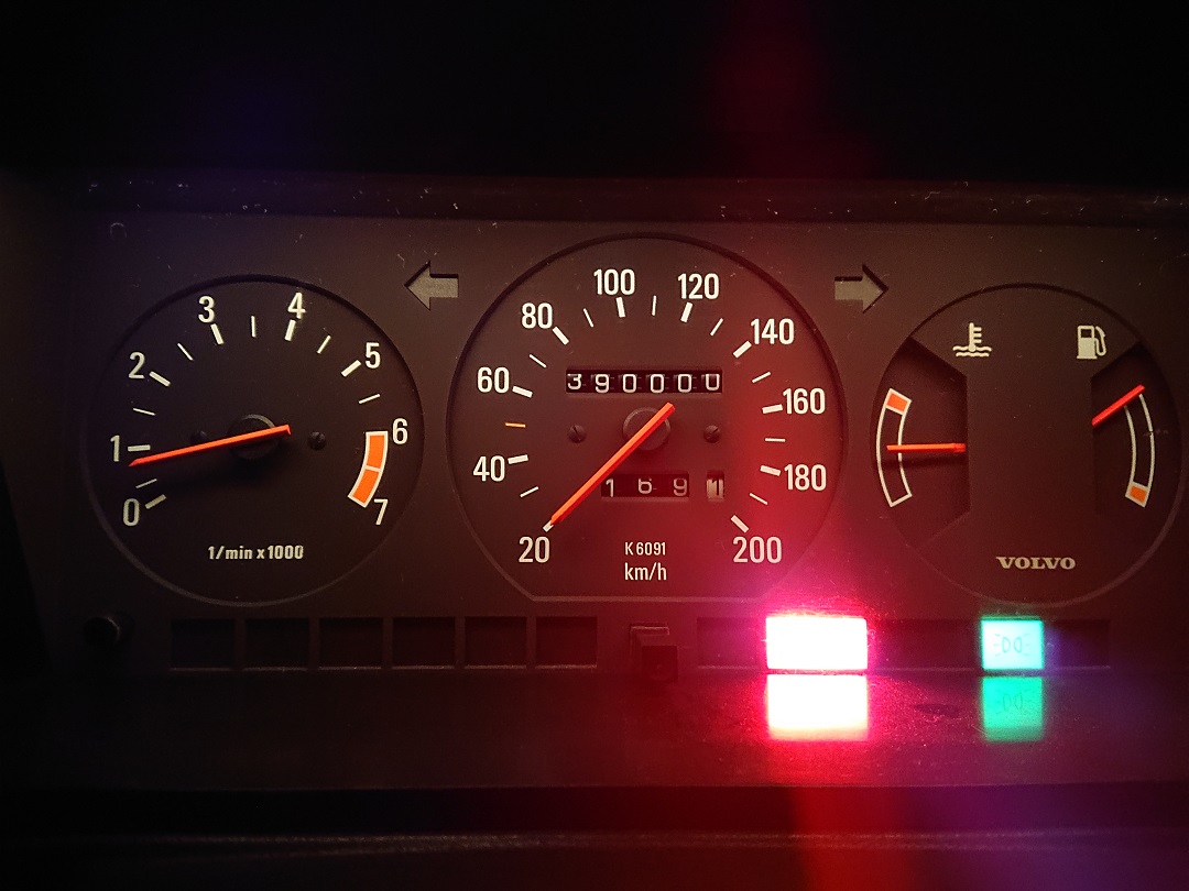

Kilka dni temu na liczniku pojawiło się 390000km - zbliżamy się do magicznej 4 na początku :twisted:

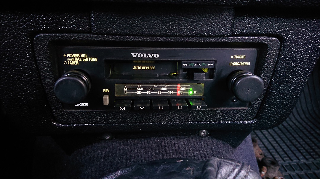

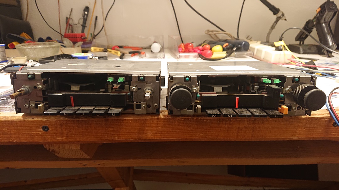

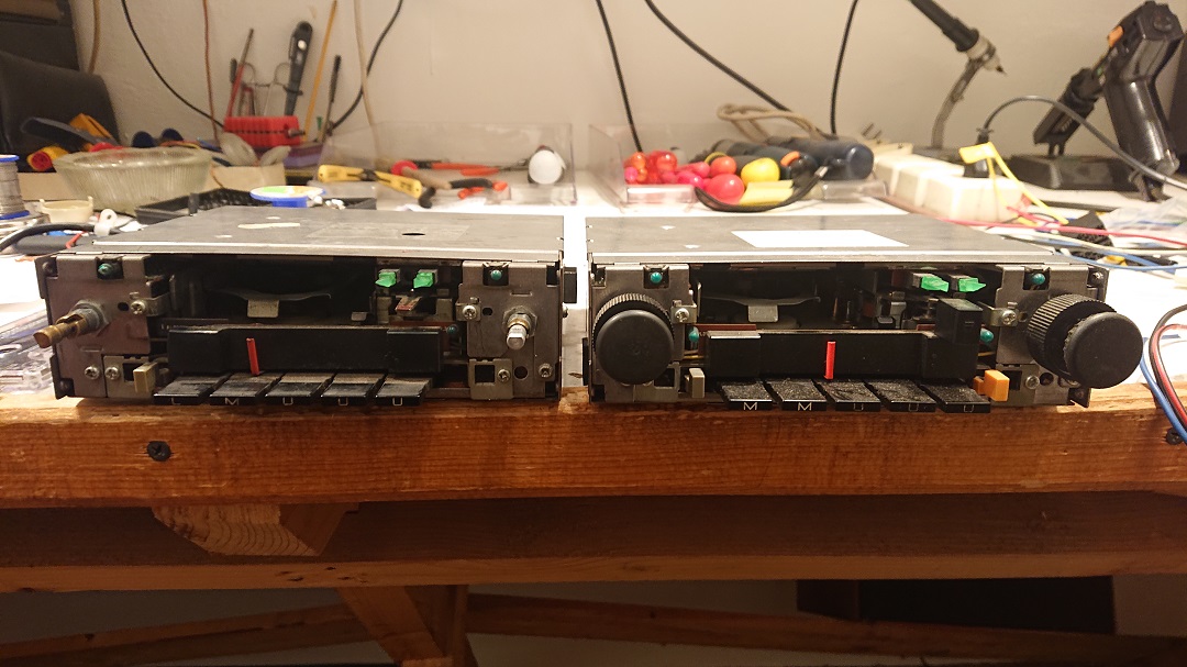

Koniec października obfitował w tematy nagłośnieniowe, szumiące od pewnego czasu CR-603 niestety uległo zwęgleniu (doszło do zwarcia pod wpływem drżącej ręki... :( ). Szybkie przeszukanie portali aukcyjnych i wypatrzenie CR-306X (AVI) za całe 50zł z przesyłką :D Radio służyło jako nagłośnienie garażu, brakowało w nim całego frontu. Na moje szczęście lata temu wylicytowałem CR-3030 (także zwęglone pod wpływem nieudolnych napraw). Małe porównanie, trochę pracy i z dwóch powstała hybryda z ukrytą opcją za obudową :lol: Dodatkowo z pomocą przyszedł Dominik podpowiadając który przewód w przypadku Volvo jest zasilaniem (kompletnie nieintuicyjna sprawa) co rozwiązało problem z podświetleniem! Radio śmiga aż miło, odbiera kanały a magnetofon połyka kasety jedną po drugiej ;) Przy okazji rozwiązał się problem z drutowaną ramką z Blaupunkta do 603-ki :D

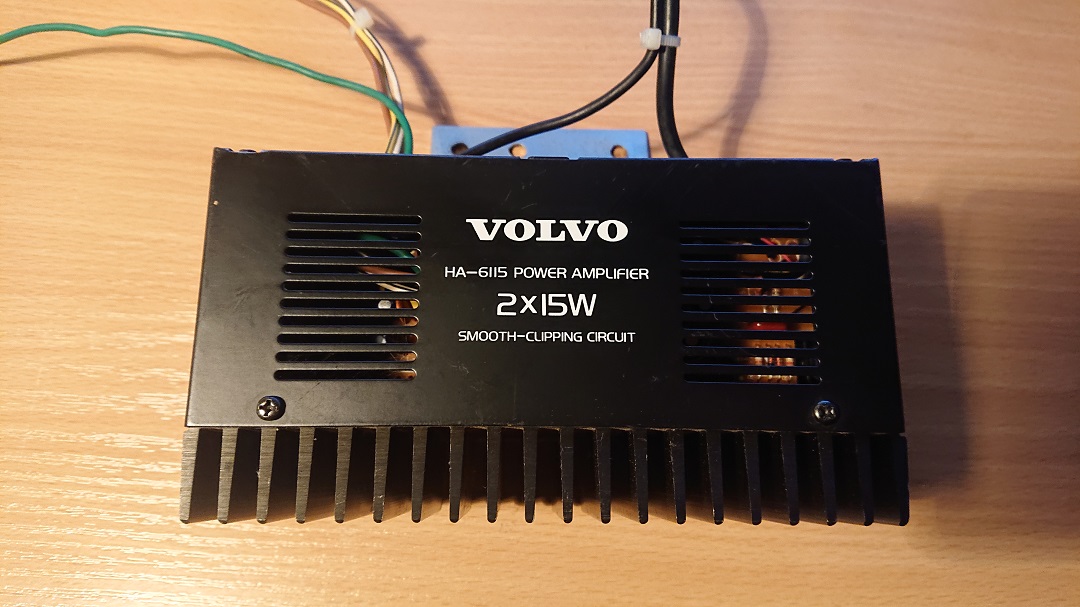

Całkowitym przypadkiem znalazłem na ebay wzmacniacz dedykowany do radia CR-3030, konkretnie HA-6115 :D Chwilę trwało nim dotarł z USA, jednak na fajnie dodatki warto poczekać! Teraz tylko znaleźć głośniki fabryczne na tył i zestaw można montować w fabrycznych miejscach!

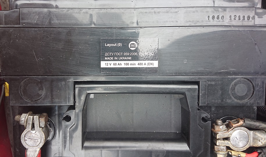

Mój powrót do Krakowa niejako zbiegł się z pierwszymi mocnymi mrozami, na moje szczęście padło na klasyczny temat w każdym samochodzie przy ujemnych temperaturach. Kilkuletni akumulator Fireball się poddał (był w samochodzie podczas zakupu, co przeżył w trakcie drutowania, remontu blacharskiego i jazdy bez pełnego ładowania (patrz post wyżej) - wie tylko on sam). Korzystając z opinii podjechałem do firmy "Auto Gigant" w Krakowie. Zostałem tam obsłużony w 5 minut (!), sprawdzony został stary akumulator (jakieś 20% sprawności), dobrany nowy i większy (także Fireball) a następnie zamontowany. Cała przyjemność to koszt 230zł, do teraz nie było z nim żadnego problemu! :D

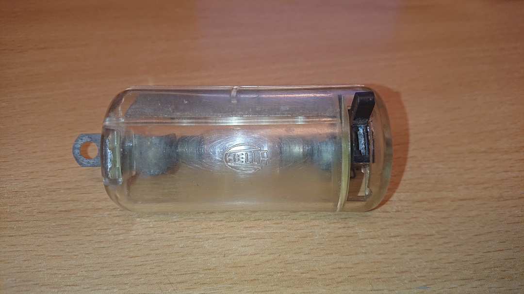

Korzystając z kontaktów w UK, zakupiłem kilka drobiazgów - wśród nich znalazła się lampka Hella pod maskę (odnowiona wedle wskazówek Adama :D - czeka jak wiele innych rzeczy na montaż), zegarek ciśnienia oleju 0-5bar oraz sam czujnik.

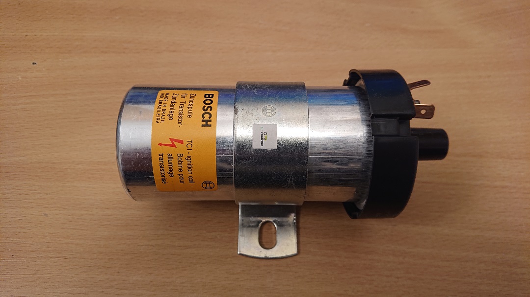

Tropiąc od pół roku lekkie falowanie zakupiłem ostatni brakujący element układanki pod tytułem "układ zapłonowy", cewkę Bosch 0221122334 - niestety nie rozwiązało to tematu. Aktualnie składam się ku ostatniemu miejscu bez mojej interwencji, 30 letnie uszczelki kolektora wydechowego (?). Tak czy siak poczynając od akumulatora, cewki, przewodów WN, kopułki, palca oraz świec cały układ zapłonowy jest nowy!

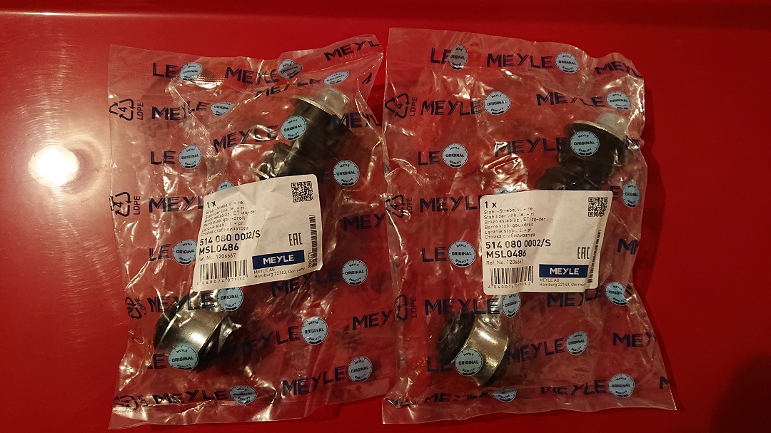

Do kupki wstydu dołączyły łączniki stabilizatora :?

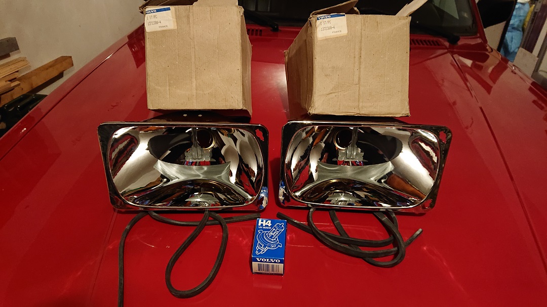

Na "olyksach" zdobyłem 2 nowiutkie odbłyśniki (1372380) w cenie jednego aftermarketa z OEM-ową H4 gratis :lol:

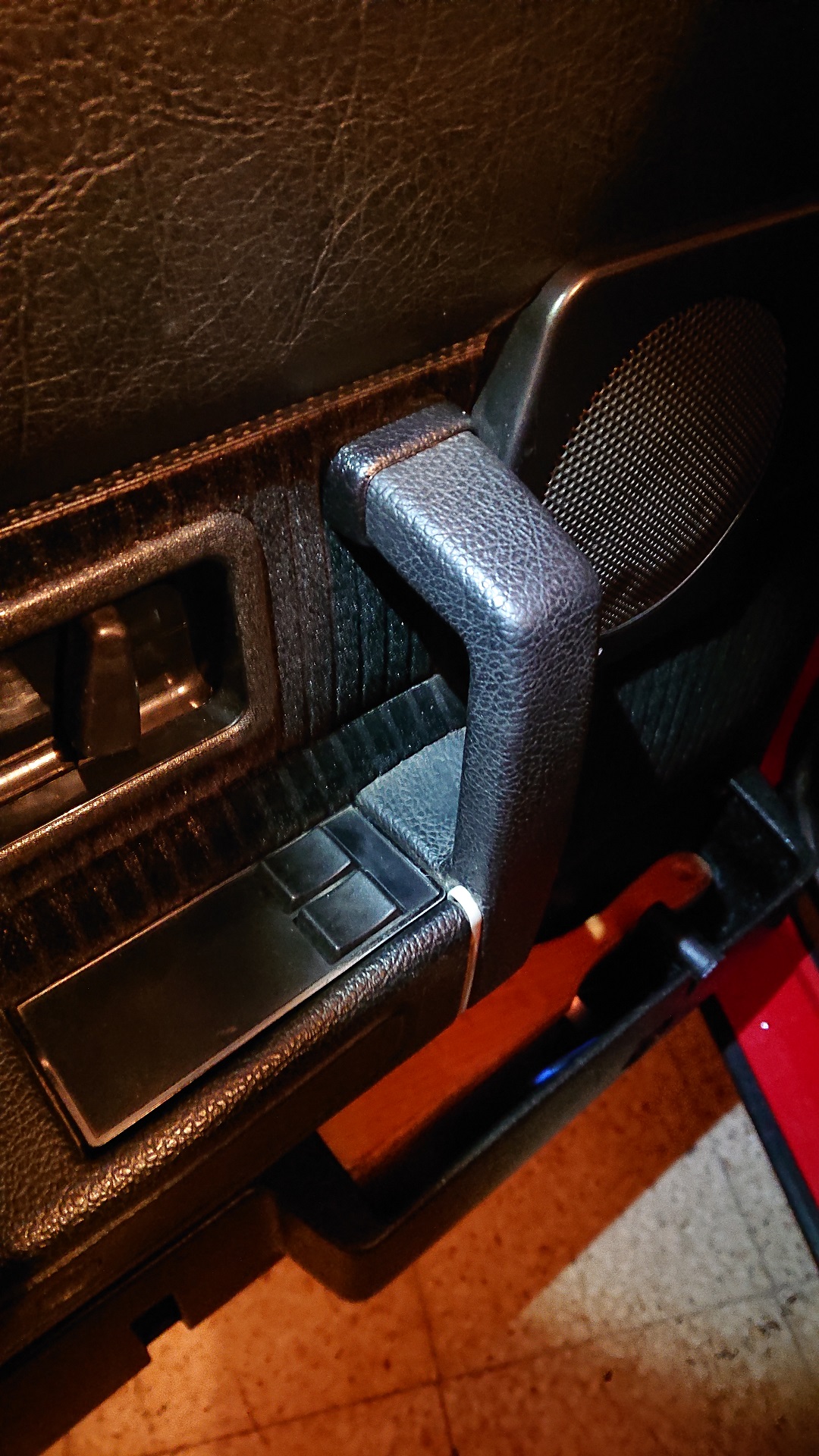

Korzystając z wolnego dnia w zeszły weekend uprzątnąłem nieco garaż oraz zrobiłem kilka drobnych rzeczy w samochodzie - po ponad roku (od rozbierania drzwi na mrozie) uzupełniłem brakujący plasticzek rączki, zmieniłem obie blaszki blokujące oraz zamontowałem wszystko jak należy (wcześniej przy złym montażu obie wypadały ze swojego miejsca :roll: )
To typowy pożeracz czasu i złotych a fotel kierowcy jak był rozerwany przy zakupie tak dalej straszy dziurami... Oczywiście zerwane poddupki rozumie się samo przez się ;)

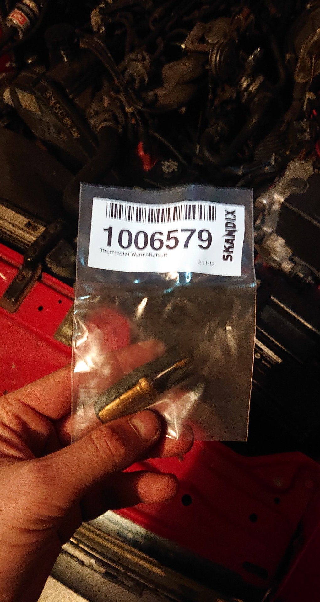

Z drobiazgów wstawiłem na miejsce także nowy termostat airboxa, w przyszłości powinno mi się udać odbudować dolot ciepłego powietrza z kolektora wydechowego :)

O, to z odbłyśnikami miałeś szczęście, bo zastanawiałem się chwile nad nimi, zaraz jak się ogłoszenie pojawiło ;)
Re: Volvo 240 91' "RED245"
MateuszM pisze:O, to z odbłyśnikami miałeś szczęście, bo zastanawiałem się chwile nad nimi, zaraz jak się ogłoszenie pojawiło ;)
Wiesz, z tego względu zarezerwowałem je u sprzedającego także chwilę po wystawieniu i dałem sobie dobę do namysłu :P Nie planowałem teraz takiego wydatku nie mniej jednak odbłyśniki mam wypalone do zera prawie więc o lepsza okazję może być ciężko :D
