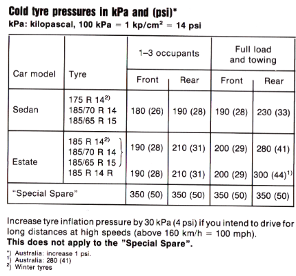

autor: Maciek4530
Instrukcja 240 z 91r.
Bez tytułu.png (122.78 KiB) Przejrzano 7493 razy

No i nadal nie wiem co mam kupić. 195/60/15 czy 185/65/15? Za willtheyfit ta druga będzie miała 6 mm większą średnicę...
