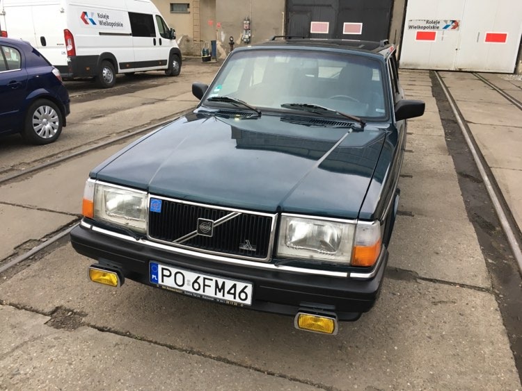

Kwiecień 2019 był miesiącem instalowania dodatków rodem z katalogu. Zostały zainstalowane lampy przeciwmgłowe Zelmota, ogrzewanie lusterek, rozpórki przednie oraz radio Volvo 4 Stereo. Z tym ogrzewaniem to w ogóle śmieszna historia była, bo kupiłem na skandixie oryginalny nowy przycisk za 50zł i nowe grzane wkłady, potem okazało się że potrzebny jest przekaźnik z wyłącznikiem czasowym to poszedłem za ciosem i również go kupiłem - na szczęście był dostępny. Wymieniłem również uszczelki relingów, gdyż 3 z 6 miejsc mocowania podciekały podczas mocniejszego deszczu i mycia auta na myjce.

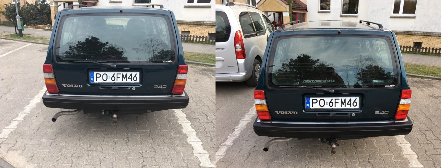

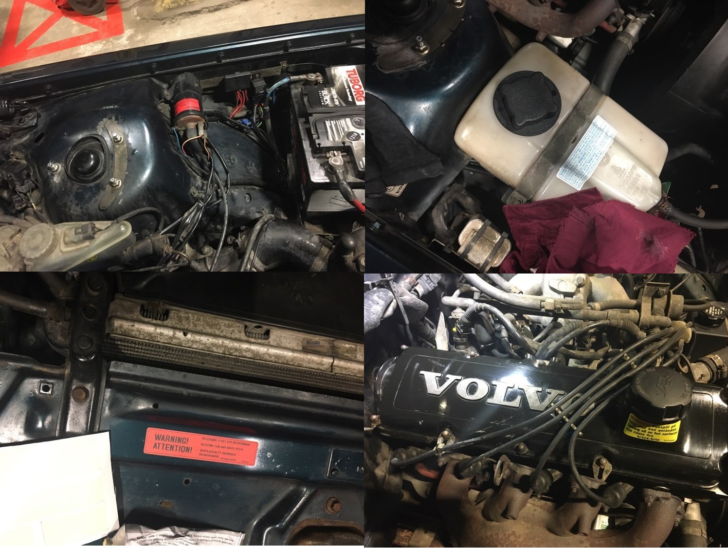

Ostatnie dni przyniosły sporo poprawek i ulepszeń kosmetycznych. Przykleiłem w końcu naklejki od Zlyzuwa pod maskę (tak wiem, na cewce jest zła ;)) i trochę umyłem komorę silnika, ale nadal wiele ją czeka by wyglądała znośnie. Założyłem też nowe gumy tłumika końcowego.

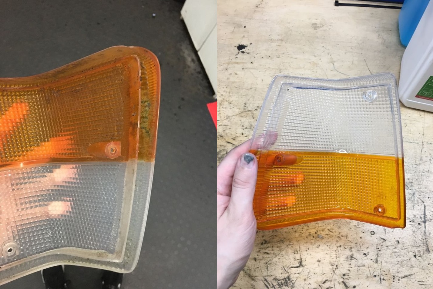

Umyłem również przednie kierunkowskazy, które naprawdę czekały na to od dawna :D Oraz zamontowałem nowe lampy na tył, testu deszczu jeszcze nie było, ale chyba ciec nie będą (mam nadzieję). To chińczyki ze Skandixa, ale porównywałem je do oryginałów, tragedii nie ma, wykonane są porządnie, za to gąbka mogłaby być trochę grubsza. Założyłem też nowe pióra na wycieraczki reflektorów oraz nowy włącznik podświetlenia wnętrza drzwi kierowcy.
