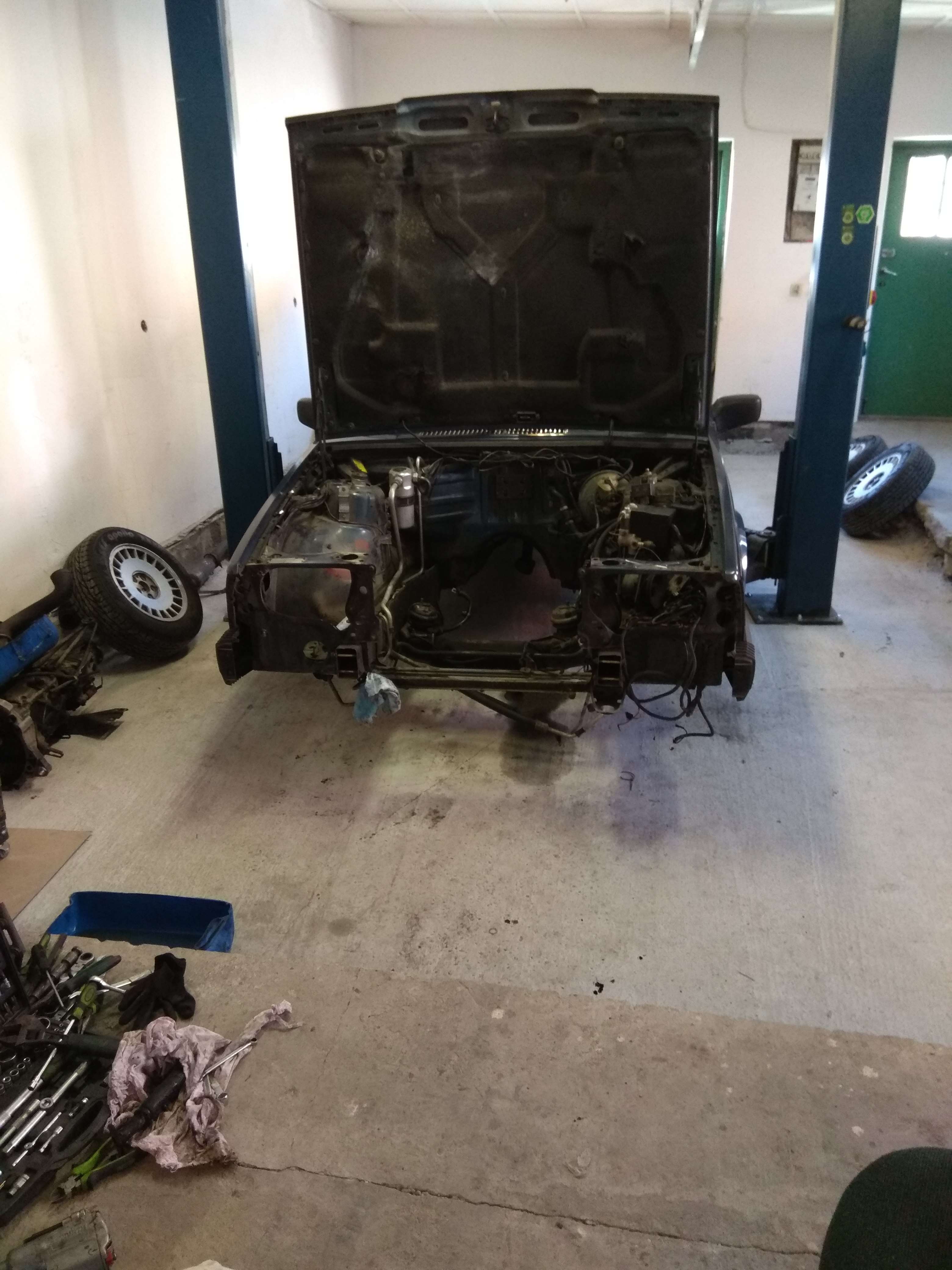

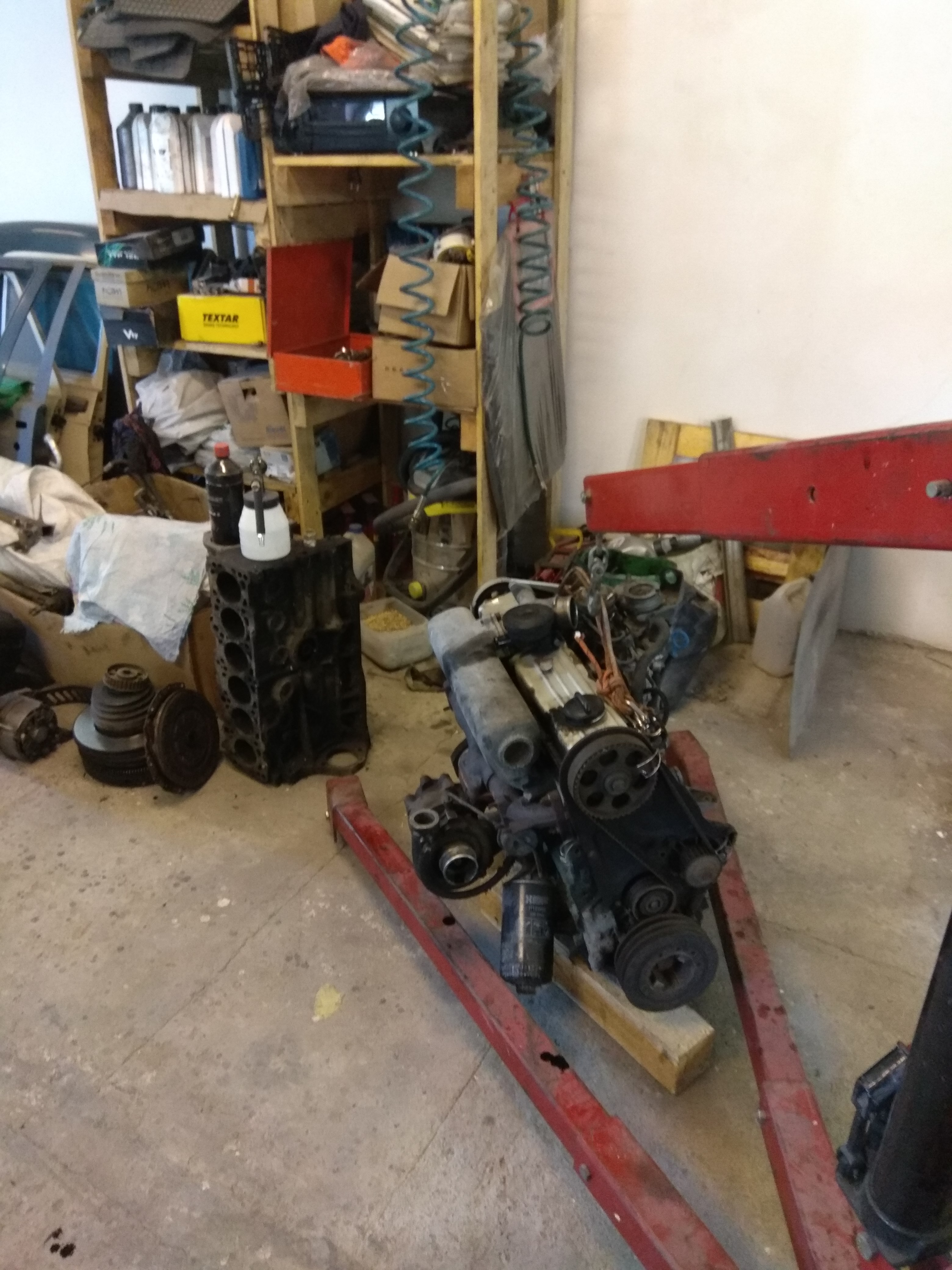

No dobra. Parę dłuższych chwil mnie nie było. No dobra. Temat nie ruszany tak długo, że węgiel by powstał. A co u nas przez ten czas? No cóż. Żona, dziecko, dom z kredytem. Ale łosiek jest. Żyje. Tzn chwilowo akcja serca wstrzymana bo i serce na transplantacji. Doczekał się biedak wymiany pikawy. Ale to jeszcze przed nim. Bo wpierw trzeba blacharke podratować. I ze dwa zdjęcia na poruszenie wyobraźni. ;) I to co widać to stare serce i taki tam blok od d24. Docelowe serce jest dalej :) jakoś na zlot musi się dokulać.
