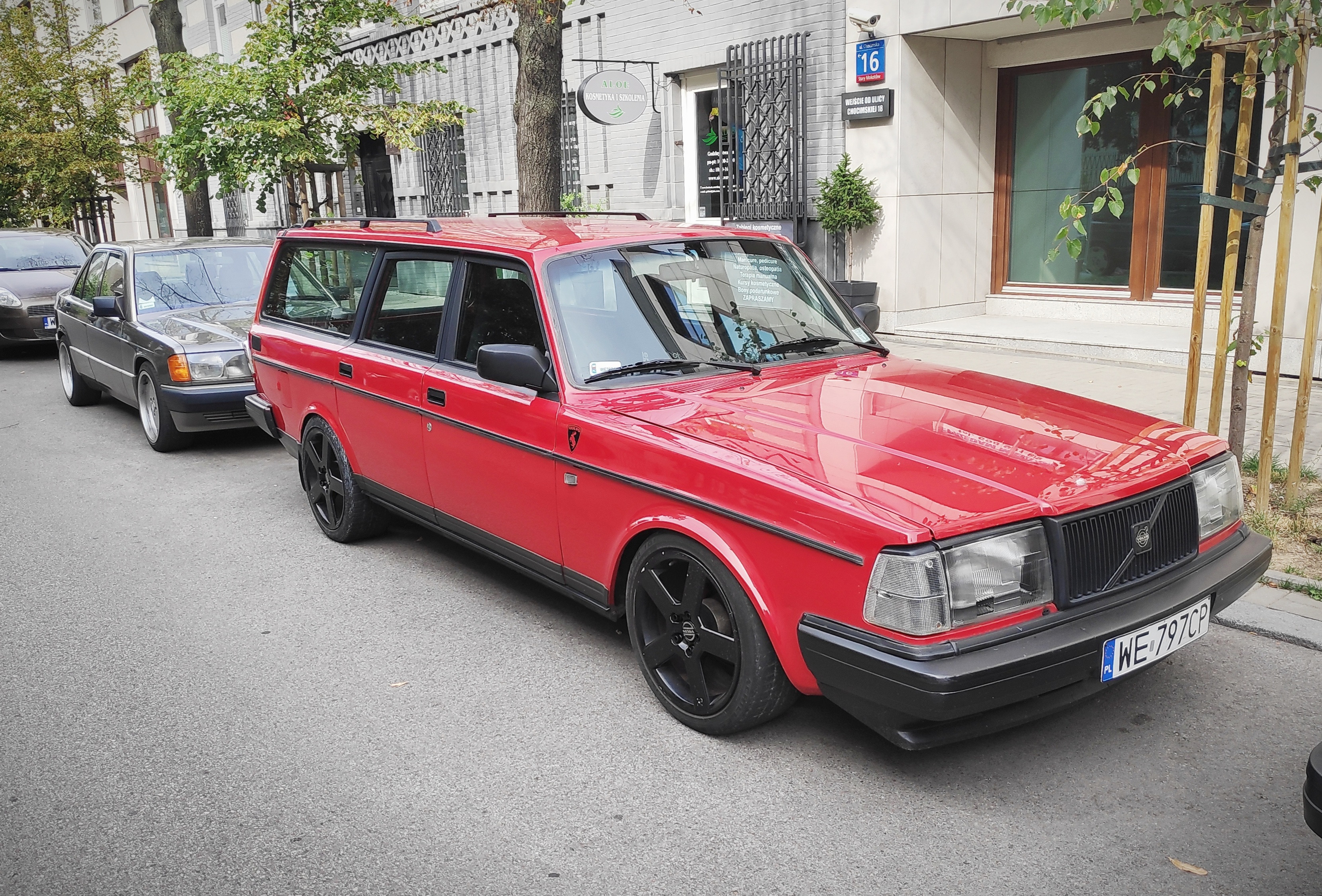

Tak to wygląda na docelowych dystansach które fitują te felgi z nadkolami w 240. Tyl za wysoko ale że dogaduje już inne felgi to chyba nie będę dostosowywał wysokości do tych kół. Jakby ktoś je chciał z dystansami to zapraszam ;)
Poprzednią dokładke popsułem ale znalazłem nową za 5 dych w kolorze :)

Ta dokladka jest z 850 ?
grzesiekosmos
Posty: 760
Rejestracja: 21 listopada 2014, 11:14
Re: Volvo 240 Turbo Evolution
Post autor: grzesiekosmos »
Zgadza się z 850

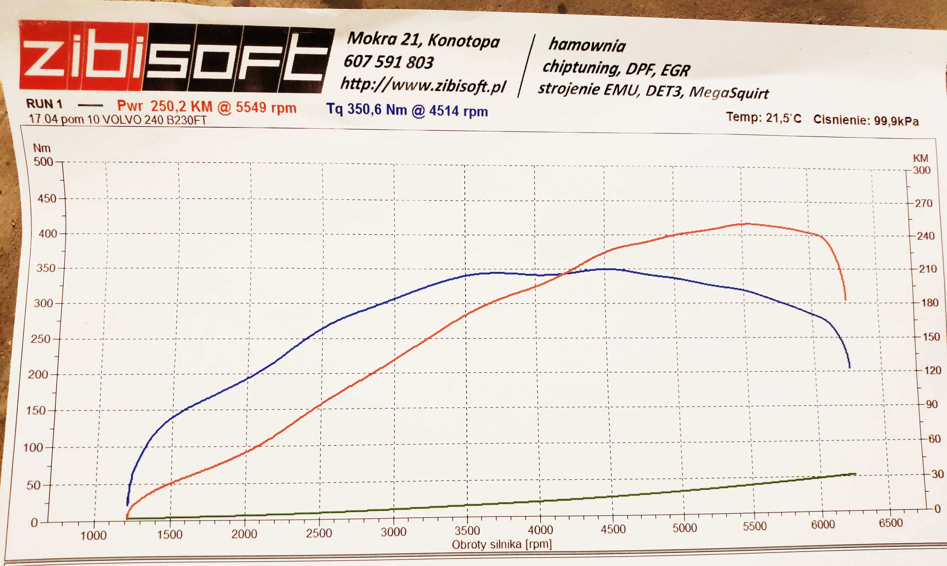

Auto przestalo 2-3 lata trochę w garażu trochę pod płotem ale wciąż wygląda nienajgorzej. Zawsze skupiałem się na aspekcie wizualnym więc teraz podziałalismy coś z silnikiem. Zmierzyłem kompresję i z racji rokującego wyniku oddałem auto na kilka modyfikacji. Turbo 15g zregenerowane na 16t, wtryski zielone 440cc, duży cooler, przepustnica 3" z 960, nowa wiązka silnikowa i komputer sterujący ecumaster emu. Łącznie z poprzednimi modyfikacjami czyli wałkiem "A", regulowanym kółkiem i luźnym wydechem dało wynik 250km/350nm.
Kolejne modyfikacje silnikowe muszą poczekać na swap m90, upgrade zawieszenia i masę innych rzeczy.

Dobry wynik :) Sprzęgło seria? Daje radę?

Volvo 745 turbo pisze:Dobry wynik :) Sprzęgło seria? Daje radę?
Tarcza była przebita kevlarową okładziną ale niewiem czy coś to wnosi.
Jak zrobiliśmy tak że bar był przed 3000 obrotów uslizgnelo się trochę sprzęgło więc póki co jest tak jak na wykresie. Według turbobricksow m47 znosi ~270nm także już nie będę nic kombinował i zbieram graty na m90 swap.
Jak rozwiąże kryzys skrzyniowy wrócę do pomysłu "dieslowej" charakterystyki.
