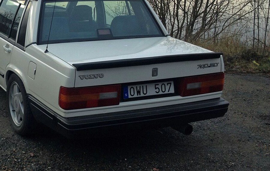

autor: volvo 244 v8
Taki spoiler tylnej klapy jest coś warty?
: 22 października 2017, 22:04
autor: re5pect
Tak, szukam takiego :) Jak dla mnie do poliftowej 760 siada idealnie :D
: 22 października 2017, 22:15
autor: V945turbo
Ale ma dystanse dowalone na tylniej osi :twisted:
: 22 października 2017, 22:24
autor: re5pect
tutaj ciekawostka - 760 na multilinku ma szerzej rozstawione tylne koła niż 740 :) 740 jest trochę jak Citroen DS - przód szerzej niż tył. Muszę poszukać obiektywnego źródła, albo sam chwycić za miarkę.
Ale na foto rzeczywiście lekki dystans jest wpakowany.
