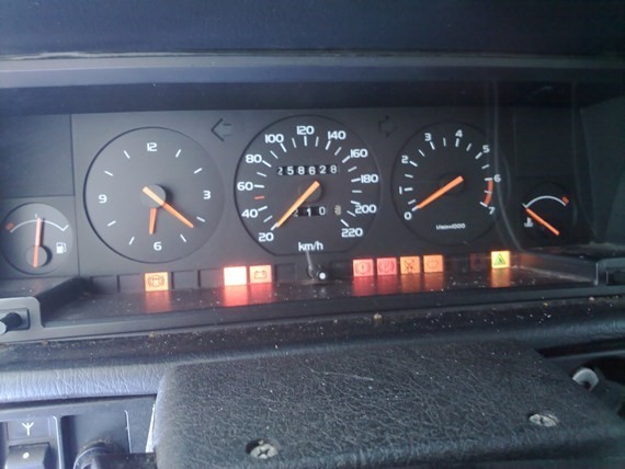

Taki licznik
https://www1.garaget.org/archive/113/11 ... 367268.jpg
Będzie pasował w miejsce tego?
Producent obu VDO
- 201303141522.jpg (52.3 KiB) Przejrzano 6116 razy
: 12 listopada 2017, 16:24
autor: V945turbo
Ten z linku to zwykły goły starego typu z dołożonymi fantami, sam takiego Frankensteina zrobiłem
Ale pasuje tylko do modeli z pierwszych lat produkcji, do aut powyżej 86r nie pasuje, przynajmniej ja nie mogłem uruchomić w moich 7xx.
: 12 listopada 2017, 17:10
autor: swital
ten z linku powinien pasować do aut modelowo 87', od modelu 88' pozmieniali elektrykę i np. brak jest ładowania, trzeba rzeźbić wiązkę żeby wzbudzenie było na alternatorze, tak samo chyba obrotomierz nie działa. U mnie zegary z 88' nie działają w 85' i na odwrót.
: 12 listopada 2017, 22:46
autor: wujek
dokladnie, moje z 88r w 84 nie chodzily
: 12 listopada 2017, 23:10
autor: Sinuspi
Wymiarowo pasują
te z linka to z 760 / 86r.
