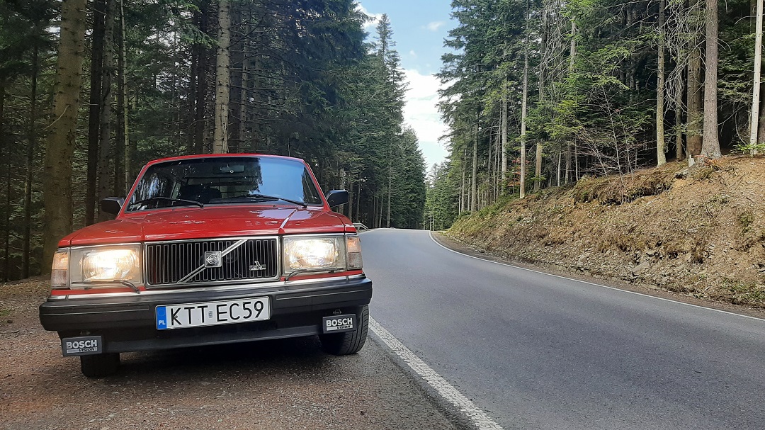

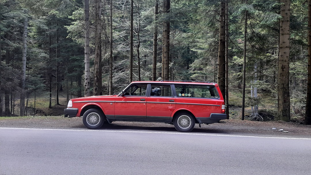

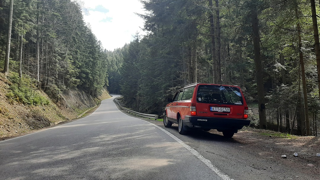

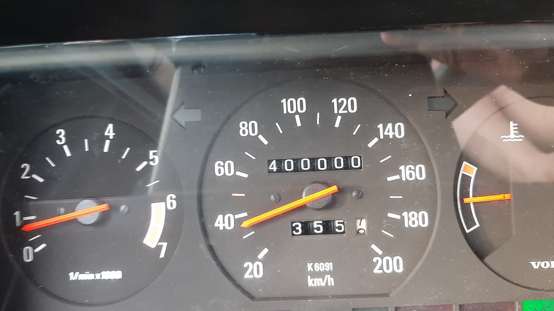

28.04.2023r. - przebieg 400152km
Jeździmy, docieramy!
W zeszły weekend wóz dokręcił 500km od remontu silnika. Znów walnął 200km trasy po lasach, polach i pagórkach małopolski zahaczając o klimatyczne miejscówki :)
Doczekałem się także w końcu przebicia magicznych 400000km licznikowych :lol:

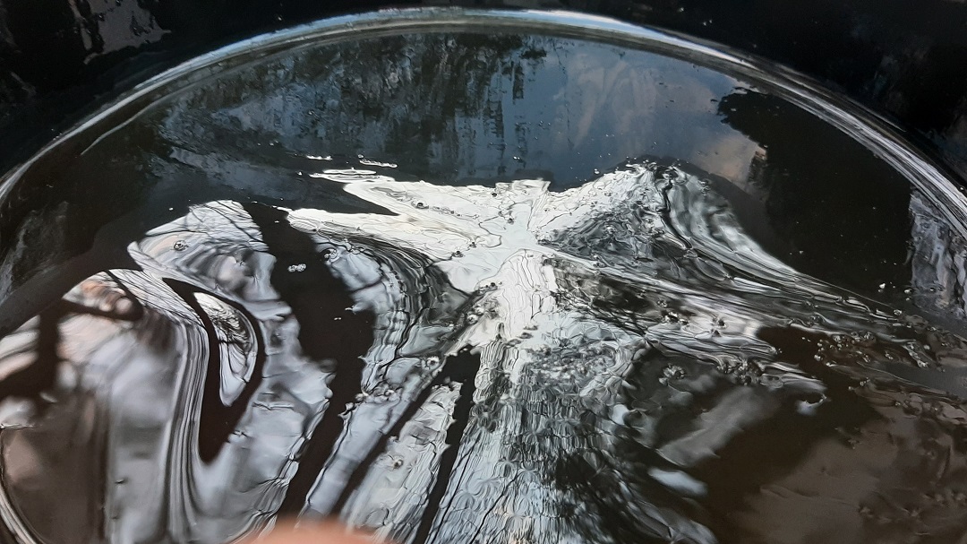

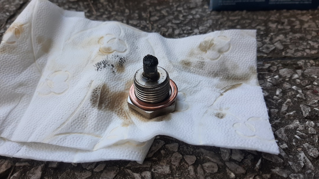

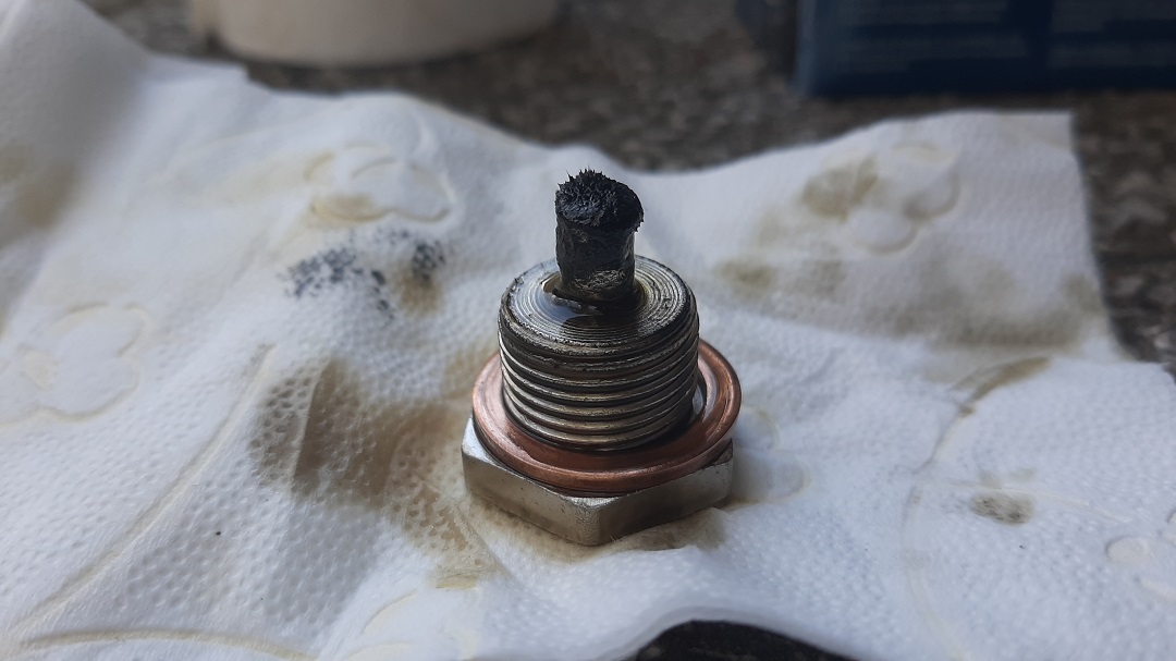

Cały weekendowy wypad zakończony został zmianą oleju i filtra oleju. Zdjęcia prezentują korek który użyczył @Sinuspi (z magnesem) oraz to co zebrał. Dodatkowo zdjęcie miski po zlanym oleju. Brak elementów metalowych ostrych - to co widać na zdjęciach przypomina miękki grafit który pod palcami się "rozpływa". Chyba jest dobrze :D
Jedziemy z tematem dalej, do kolejnej zmiany oleju i filtra - podczas majówki wóz dobije kolejne spokojne kilkaset kilometrów bez przekraczania 2,5-3k obrotów. ;)
