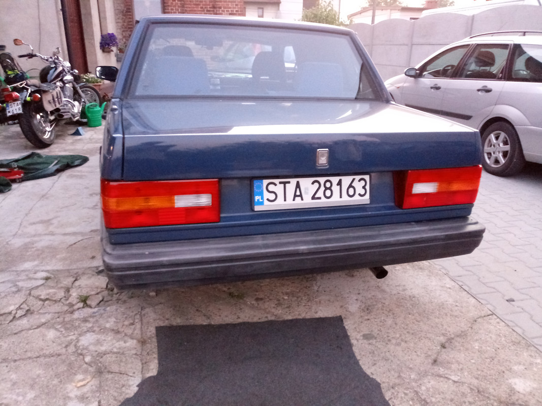

Dzisiaj Łoś dostał wreszcie nowe lampy na tył i wrócił do właściwego wyglądu:
Miałem "szachownice", ale mimo nowych żarówek i czyszczonych styków świeciły już słabo. Było to widać zwłaszcza w słoneczny dzień. Teraz walą po oczach.
Zająłem się też mniej widoczną rzeczą - na ostatnim przeglądzie diagnosta wspominał, że taśmy mocujące zbiornik słabo wyglądają. Odkręciłem je i okazało się, że diagnosta nie miał do końca racji, bo taśmy w ogóle nie wyglądały. Jedna złamała się w pół. :| W sobotę po południu raczej ciężko dostać nowy i musiałem wyrzeźbić samemu. Płaskownik 40mmx2 i jazda. Trochę zabawy przy odpowiednim powyginaniu i dopasowaniu, ale zbiornik wisi już na nowych blachach. Przy okazji zaoszczędzone 60 €.
