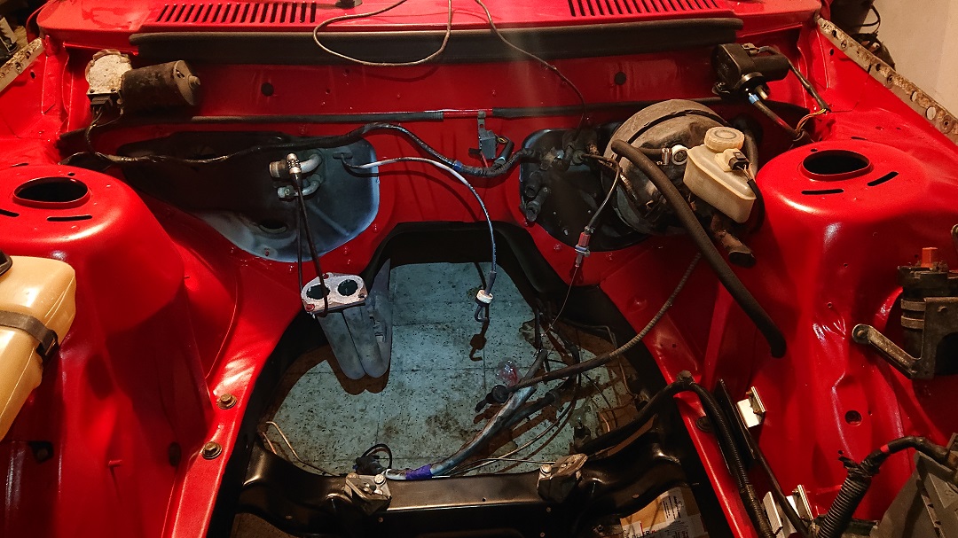

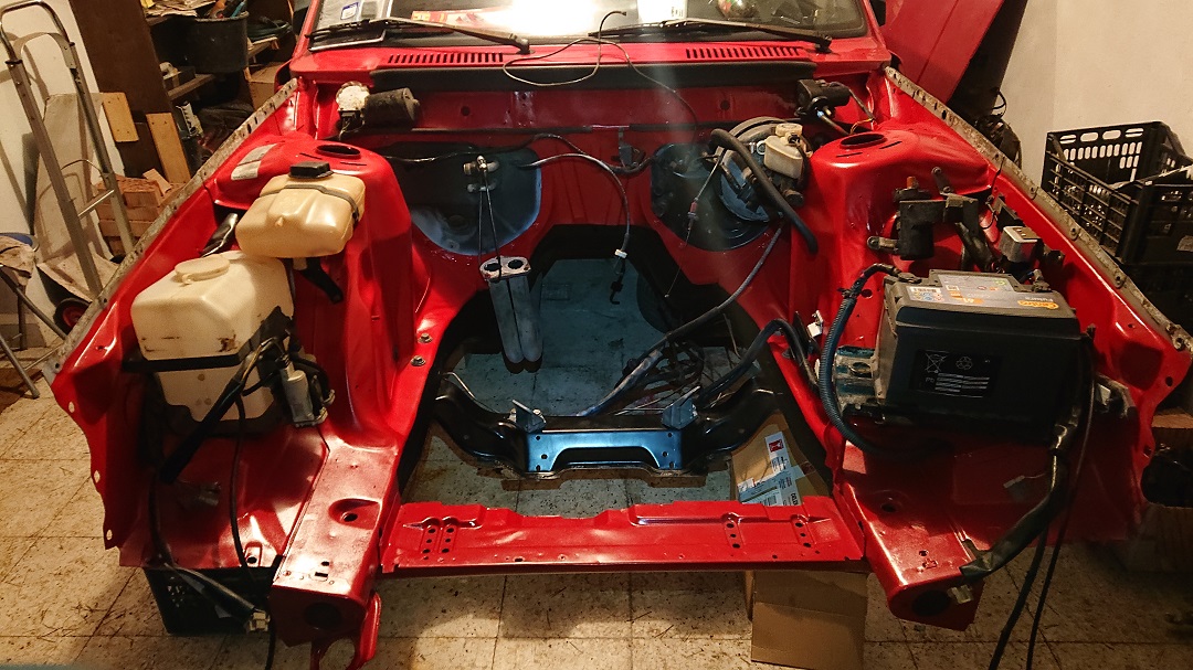

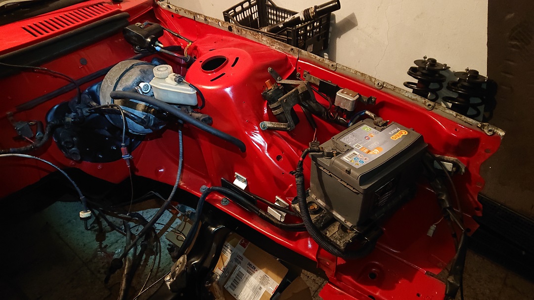

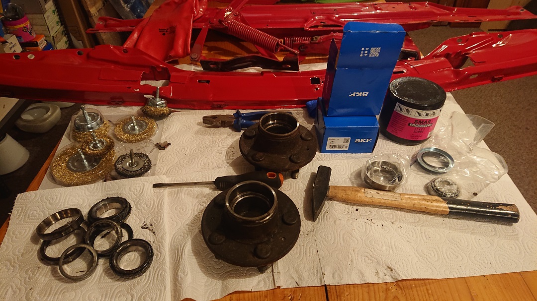

18.04.2022r. - przebieg ???
Wielkanocny progres :shock:

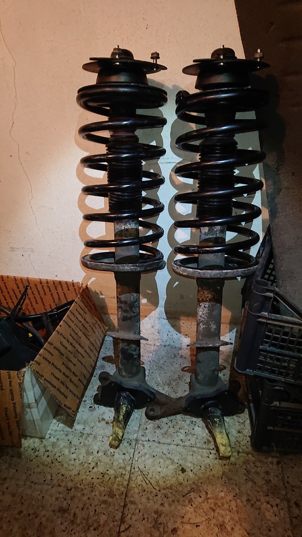

- Przygotowanie zwrotnic do skręcenia

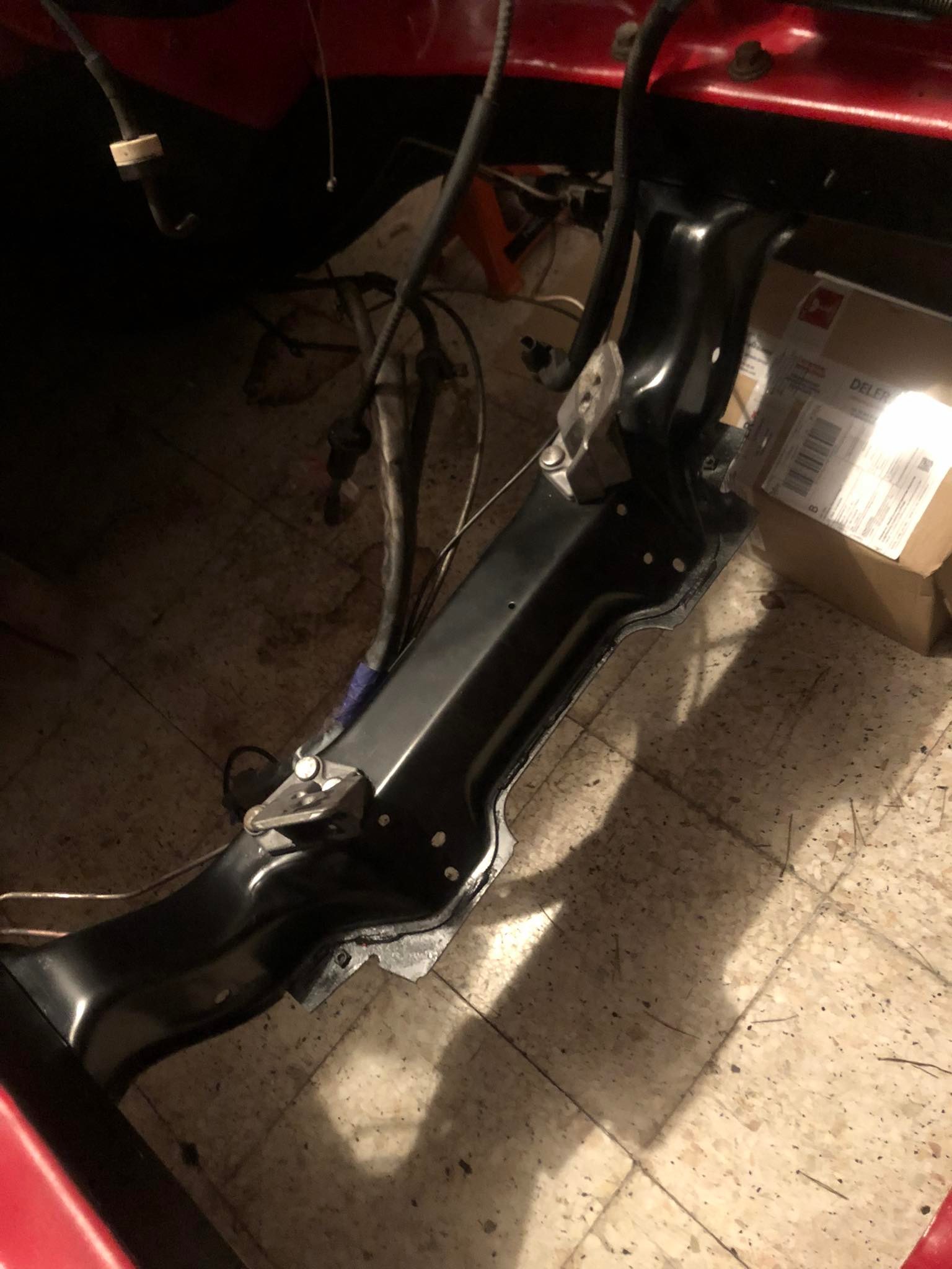

- Odświeżenie belki (nie mylić z odmalowaniem jak należy)
- Nowe tuleje w wahaczach i tylnych mocowaniach wieszaka
- Paczki z elementami zawieszenia (dokładnie taki sam komplet przodu jak w RED245)
- Umycie kilku wiązek, zbiorniczków, mocowań etc.
- Montaż serwa hamulcowego "na gotowo"

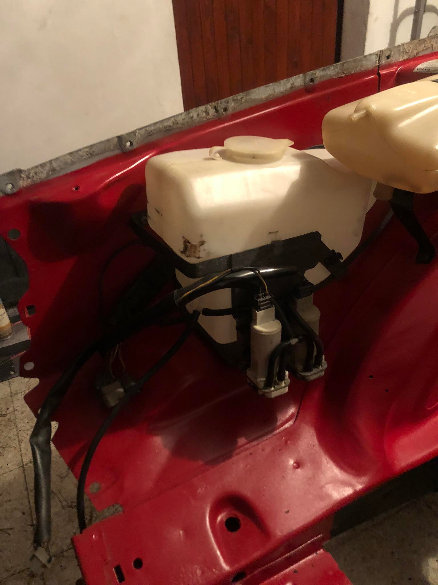

- Montaż zbiorniczków od spryskiwaczy, chłodniczego, silniczka wycieraczek, pompki tempomatu, przekaźników, tacki akumulatora, montaż głównej belki zawieszenia, uszczelek grodzi :D
- Z "problemów" urwane/odcięte wtyczki kierunków (same konektory zgnite do cna, podobny problem jak w 850- tkach)
Już na pierwszym etapie można stwierdzić że sporo rzeczy odbiega od "standardu" względem wersji z ABS - zwłaszcza położenie wiązek, każdy z wozów ma inne wyposażenie co trochę utrudnia dobieranie wtyczek i śrubek.
W kwestii śrubek na szczęście na ten moment większość z nich udaje się wstawić na miejsce (zakładając że wzór nie ma wielu zmian od zjechania z taśmy)
Najbliższe plany: wjechać z zawieszeniem by wóz był "mobilny", podpięcie reszty wiązek by sprawdzić działania elementów pokroju wycieraczek, elektryki, nawiewu, świateł, klaksonów, grzania dup/szyby, podświetlenia, radia itd...
PS: akumulator trup, służy tylko do "trzymania" klem na miejscu i dopasowania elementów dookoła ;)
PS2: Widzisz jakieś rozbieżności z umiejscowieniem elementów? Może jakaś śrubka jest w niewłaściwym miejscu? Bądź coś zostało zamontowane zbyt wcześnie i na finalnych etapach zablokuje prace? Daj nam znać :lol:
Ostatnio zmieniony 18 kwietnia 2022, 22:33 przez Maciek4530, łącznie zmieniany 1 raz.

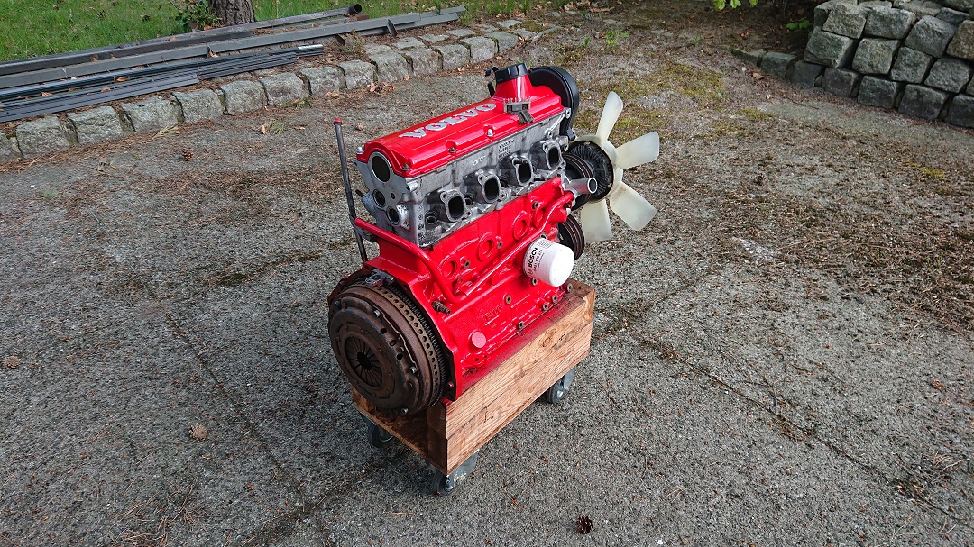

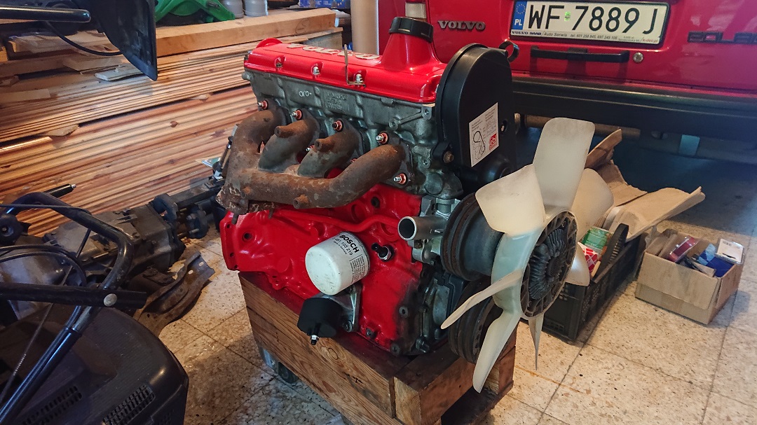

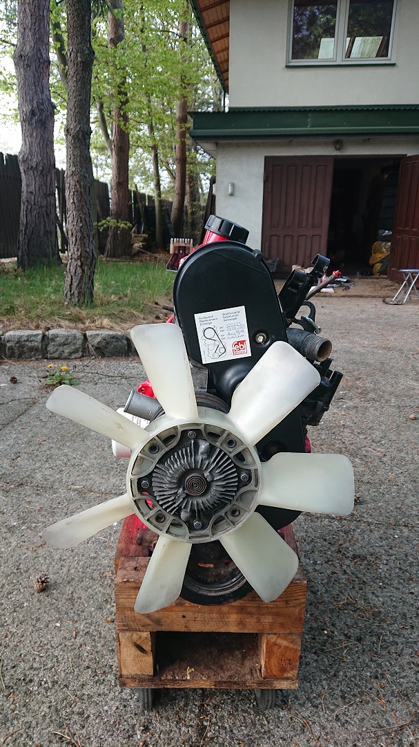

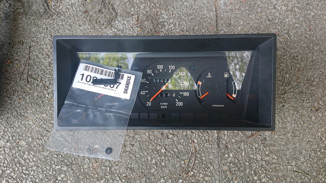

03.05.2022r. - przebieg ???
Majówkowy progres :idea:

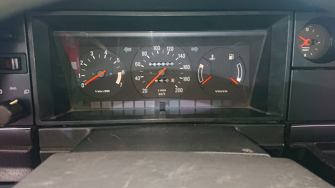

- Wymiana zębatki licznika oraz przycisku do kasowania przebiegu (przez przypadek mam 5 sztuk z drukarki za równowartość ciemnego browarka :lol: - starczy na kilka kolejnych 240-tek 8-) )
- Montaż nawiewów pod deską, podciśnień klimy, licznika, elementów deski na wysokości licznika
- Montaż wiązki "ecu"
- Wstępny montaż wiązki od klimy (jak ktoś ma 240 z klimatyzacją i chciałby pomóc zapraszam na priv. ;) )

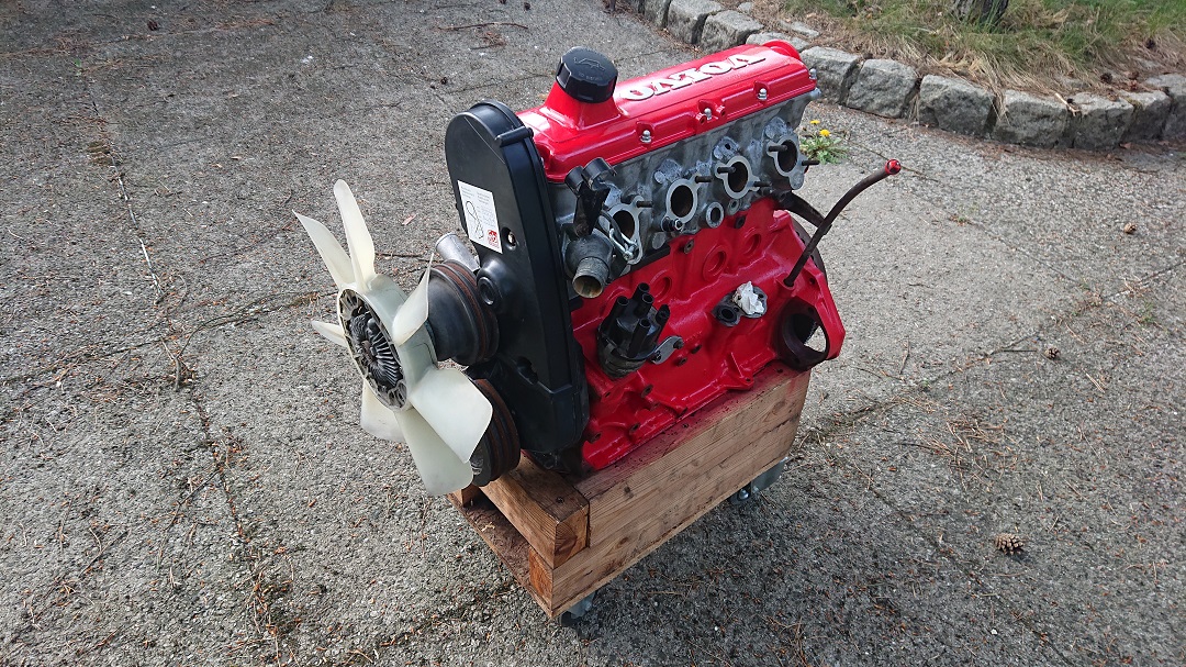

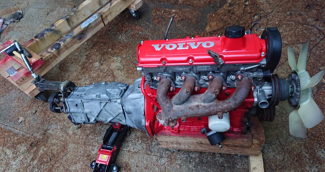

- Pomalowanie bloku i pokrywy, montaż głowicy i pokrywy
- Montaż rozrządu
- Montaż pompy wody... (Urwała się jedna śruba i jedna szpilka... :? - na razie temat zostaje jak jest, może nie będzie ciekło...)
- Montaż elementów klimatyzacji po prawej stronie samochodu

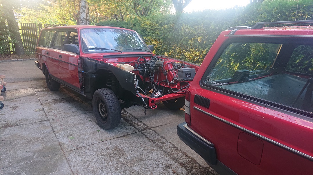

Re: Volvo 240 '92 "Feniks"
31.05.2022r. - przebieg ???
- Nowe uszczelki, szpliki, podkładki i nakrętki kolektora wydechowego
- Montaż wszystkich możliwych czujników silnika (nowych) oraz puszki odmy (znalazłem nawet w zbiorach nową uszczelkę nie dodawaną do box-a)
- Czyszczenie skrzyni biegów, montaż zestawu naprawczego wybieraka, nowa gumowa osłonka widelca (czy jak to się zwie), przygotowanie nowej gałki wybieraka z tarczką - przymiarka do połączenia skrzyni z silnikiem
- Montaż zawieszenia przód (wymaga skręcenia pod obciążeniem)
- Montaż maglownicy, drążków i końcówek (wymaga regulacji - w tej chwili zakres skrętu w obie strony różni się znacznie + brak jakiejkolwiek zbieżności)
- Montaż nowych bieżni i łożysk przednich (za każdym razem to bardzo czasochłonna robota :? )
- Zakup oleju silnikowego, płynu chłodniczego G11, ATF typu F do skrzyni i wspomagania
- Poprawa wiązki, na krótką chwilę wóz dał oznaki życia (kontrolka aku i ręcznego) ale z powodu nie podpięcia wielu kabli zaczęło strzelać :lol:
- Zakup dolotu (stary był pęknięty na każdym żeberku, czyszczenie przepływomierza), bagnetu oleju, uszczelek rurki bagnetu oleju (był sylikonik :P )
A zwieńczeniem ostatnich prac był "First drive since 2018" z garażu na podjazd - ręczny dalej hamuje i trzyma jak należy :lol: W końcu można przepychać wóz bez tytanicznego wysiłku :twisted:
Straty:
- obrobiona nakrętka przewodu hamulcowego
- urwana śruba mocująca cięgna do silniczka wycieraczek...
