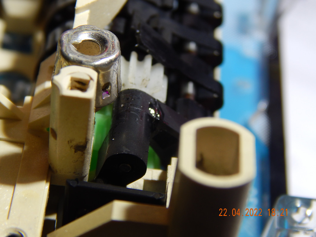

Rozbebeszyłem też sobie licznik, żeby sprawdzić uszkodzony licznik przebiegu dziennego. Nie dało się zerować, a liczenie przebiegu też szło mu kiepsko. Licznik Yazaki z 940 '94, którego jeszcze nie rozbierałem. Napęd przebiegu jest całkiem inny niż w VDO i nie ma tej nieszczęsnej zębatki, ale rozbiera się gorzej. Ale widać że Japonia 8-) :
Śrubki z "kropką", a więc JIS - Japan Industrial Standard. W teorii zwykły krzyżak, ale nie do końca, bo ma inny profil. Tak lekko dokręcane śrubki da się obsłużyć zwykłym Philipsem, ale mocniej dokręcane można by objechać. Ja przy motocyklu dorobiłem się śrubokrętów JIS, więc dla zabawy sobie ich poużywałem. :lol:
Jeśli chodzi o usterkę, to okazało się, że ktoś kiedyś musiał za mocno zerować przebieg i złamana jest ruchoma obsada ośki licznika dziennego, poruszana przez przycisk zerowania:
Pokleiłem epoksydem, nakleiłem też na to łatę z kawałka plastiku i zobaczę, czy wytrzyma.
