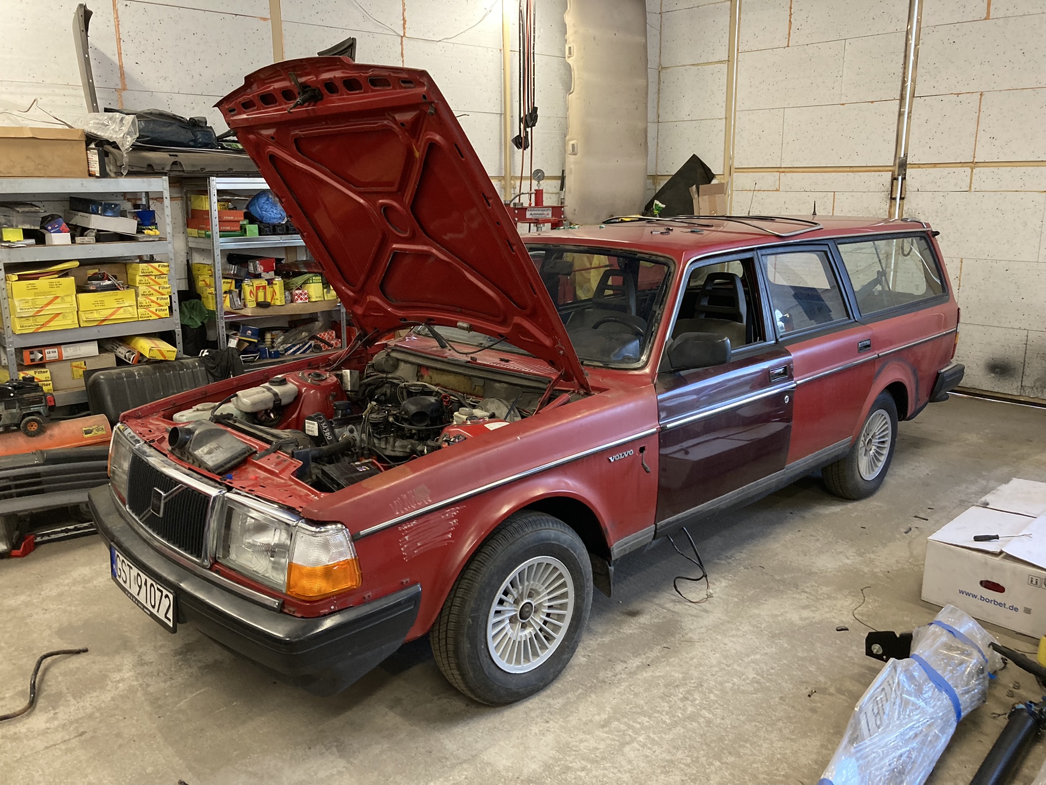

Witam wszystkich. Pora na najważniejszą aktualizację remontu blacharskiego i mechanicznego cegły :shock:
25 czerwca odebrałem cegłę (przebieg ~331.320 km) po blisko półtora roku zmagań - byłoby krócej, gdyby nie kilka potknięć po drodze, m. in. niekompetentny blacharz, który za nic miał skończenie prac nad cegłą. Po przekazaniu samochodu do Grzesia - Grzegorz Garfi-Garage - udało się uporać z całą blacharką i mechaniką w sześć miesięcy. Jak wiadomo po drodze wyszło, że silnik się nie nadaje do niczego, ale na szczęście kolega Marcin J. (nie wiem czy jest na forum, ale pozdrawiam), który wyjął ze swojej 240-tki motor, co się okazało, taki sam model jak u mnie był, czyli B230K, odsprzedał mi go, gdyż szkoda go było na złom dawać, a u siebie w zamian tego wrzucił B230FK w ramach projektu.

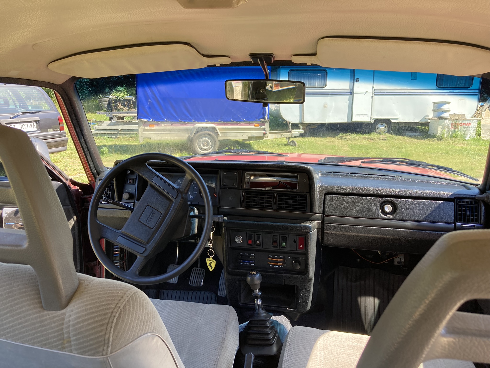

- stacyjka ma odczuwalny luz - przez to zdarzyło mi się jechać bez świateł, gdyż kluczyk potrafi zostać w pozycji II, czyli kręcenie rozrusznikiem, przez co nie działają światła, nawiew czy wycieraczki - da się z tym jeździć, jedynie trzeba lekko przekręcić go spowrotem, wtedy już wszystko działa, zobaczę w przyszłości co na to poradzić
