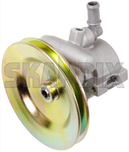

W jakim celu niektóre pompy wspomagania do 940 mają króciec przekręcony o 90st do góry, tak jak ta tutaj:

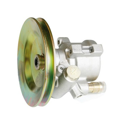

a inne na wprost, jak tu:
Coś stoi na przeszkodzie żeby poprowadzić przewód prosto, bez tej śmiesznej wywiniętej pętli?
