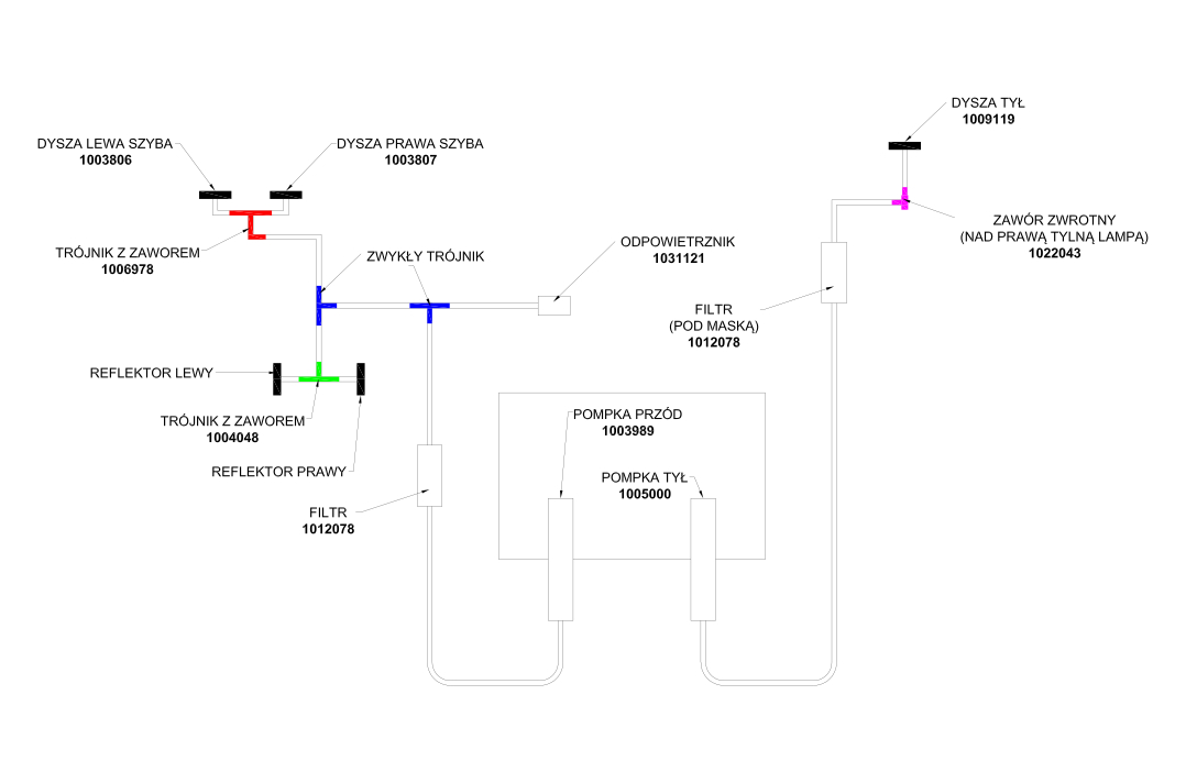

kapsel pisze:
AOW pisze:A co z tą pompką od tylnej szyby?
Jeżeli mnie pamięć nie myli to masz rację. To ta przy fartuchu. Ale dla pewności zrób sobie próbnik z żarówki i dwóch długich przewodów tak byś po podejściu do kierownicy widział tą żarówkę i sprawdź czy dochodzi prąd do wtyczki. To da ci 100% pewności. W tym roku już wymieniłem dwie pompki ale to z tego powodu że zmieniałem je na używane. ;)
Gdzieś już to wrzucałem na forum, ale skoro już wpadło w temacie to się dorzucę.
Volvo 940 spryskiwacze.jpg (79.32 KiB) Przejrzano 2868 razy
