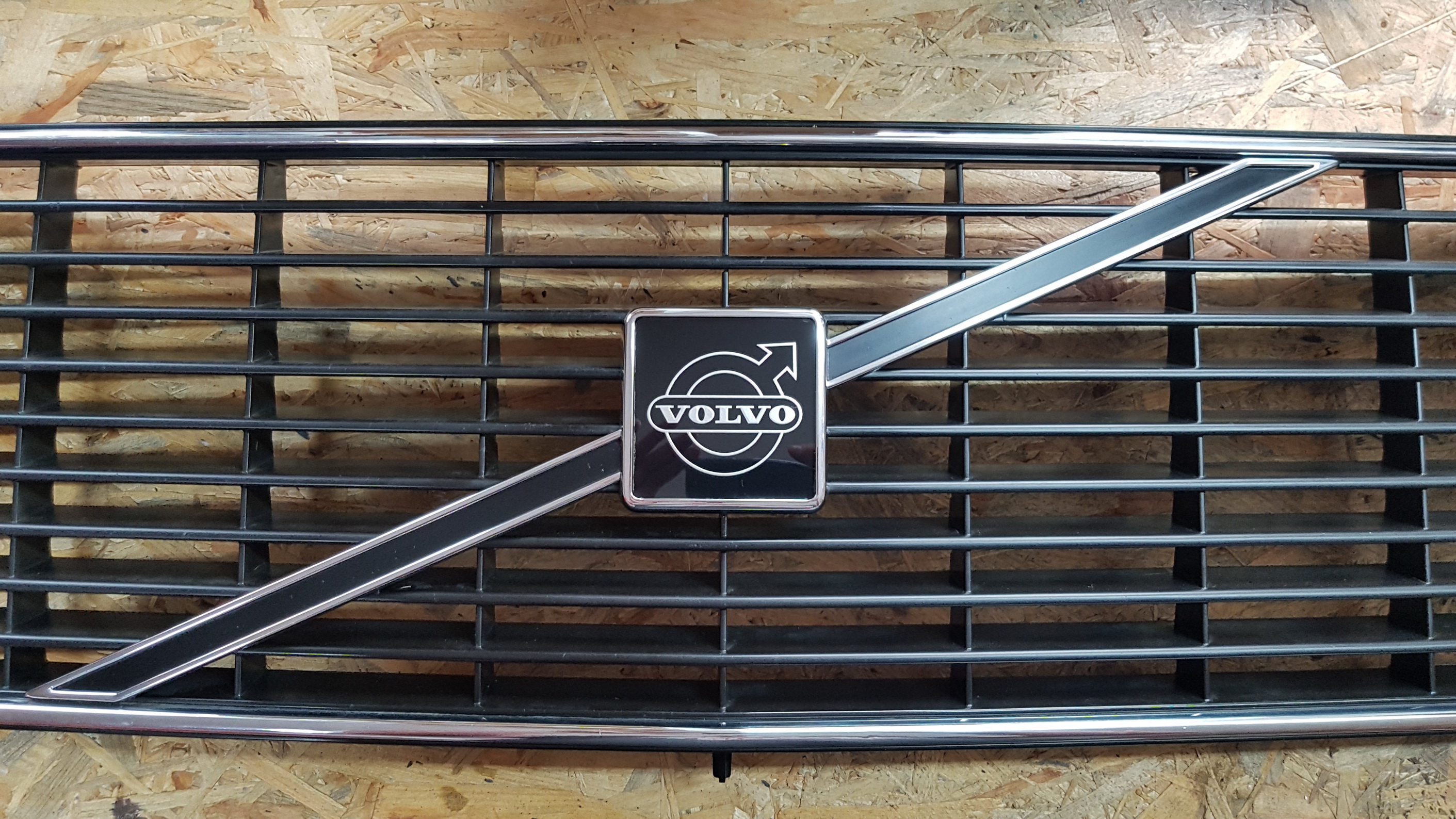

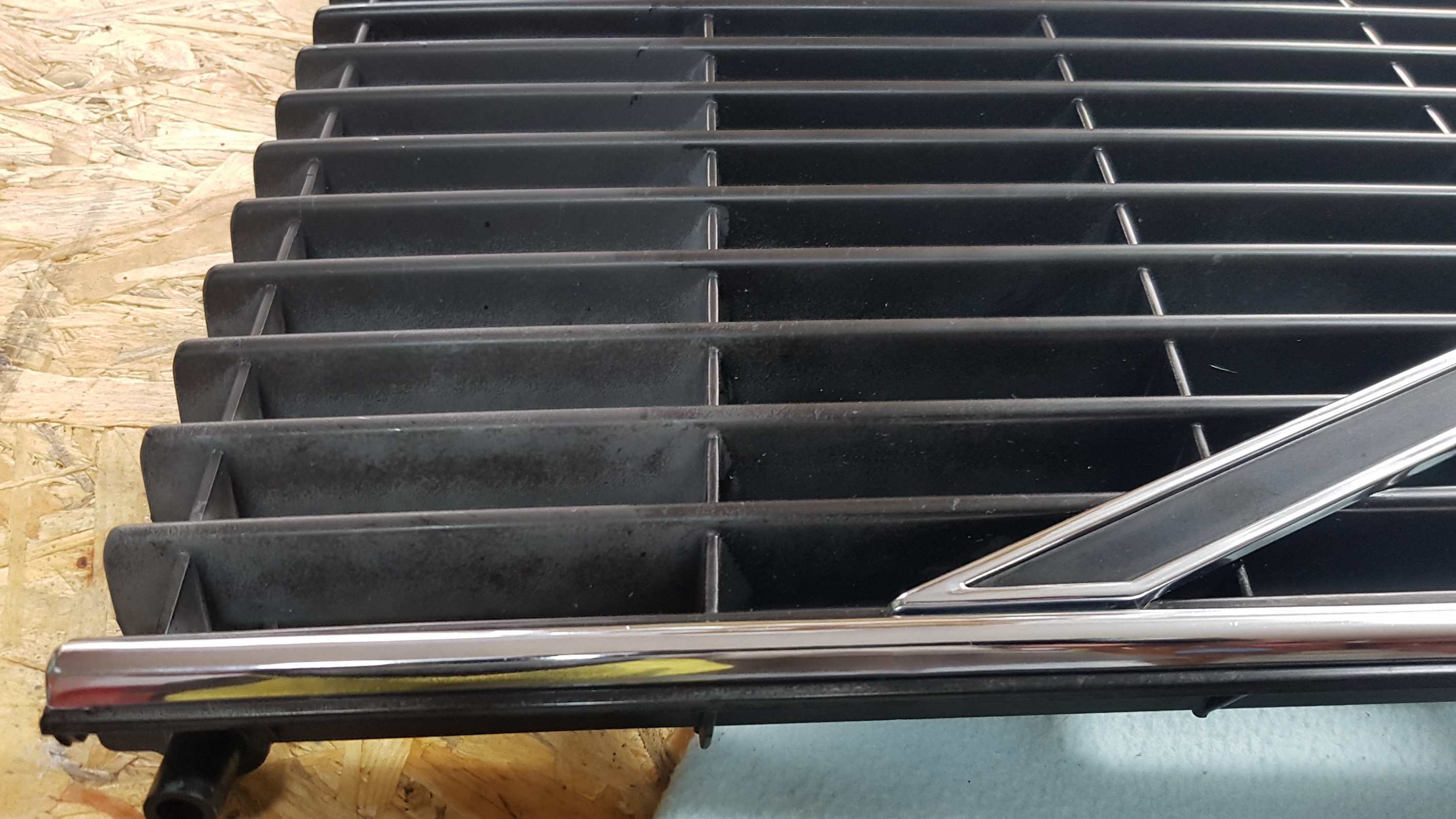

Petarda :shock: Jeśli to nie tajemnica to napisz proszę co do czego używasz. Wielu z pewnością skorzysta ze sprawdzonych środków.
Posty: 274
Re: Volvo 244 DL 1978
Do mycia Dimer albo Tezi Truck, jeden pieron tak naprawdę.
Do polerowania mam prostą polerkę Sico tools - BL 180, zwykły paść ale w zupełności wystarcza do takich prac. Kiedyś nawet zrobiłem nią polerkę na aucie ale pierwszy i ostatni raz. Do lakieru mam już bardziej profesjonalny sprzęt.
Pady małe 80mm, średnio twardy i miękki np Boll.
https://allegro.pl/oferta/boll-gabka-po ... 7724440233
https://allegro.pl/oferta/boll-gabka-po ... 4291fbf951
Pasty typowe do korekty lakieru.
Mocna tnąca i finishowa.
https://allegro.pl/oferta/koch-chemie-h ... 8036497280
https://allegro.pl/oferta/sonax-profili ... 8152124778
Większość prac robię średnią gąbką i pastą tnącą i na koniec miękka gąbka i pasta wykończeniowa.
Do czyszczenia po polerowaniu i odtłuszczana alkohol izopropylowy. Na koniec powłoka kwarcowa Gyeon Trim, może też być wosk.
Jak coś to pytać jakąś wiedzę o korekcie lakieru mam.

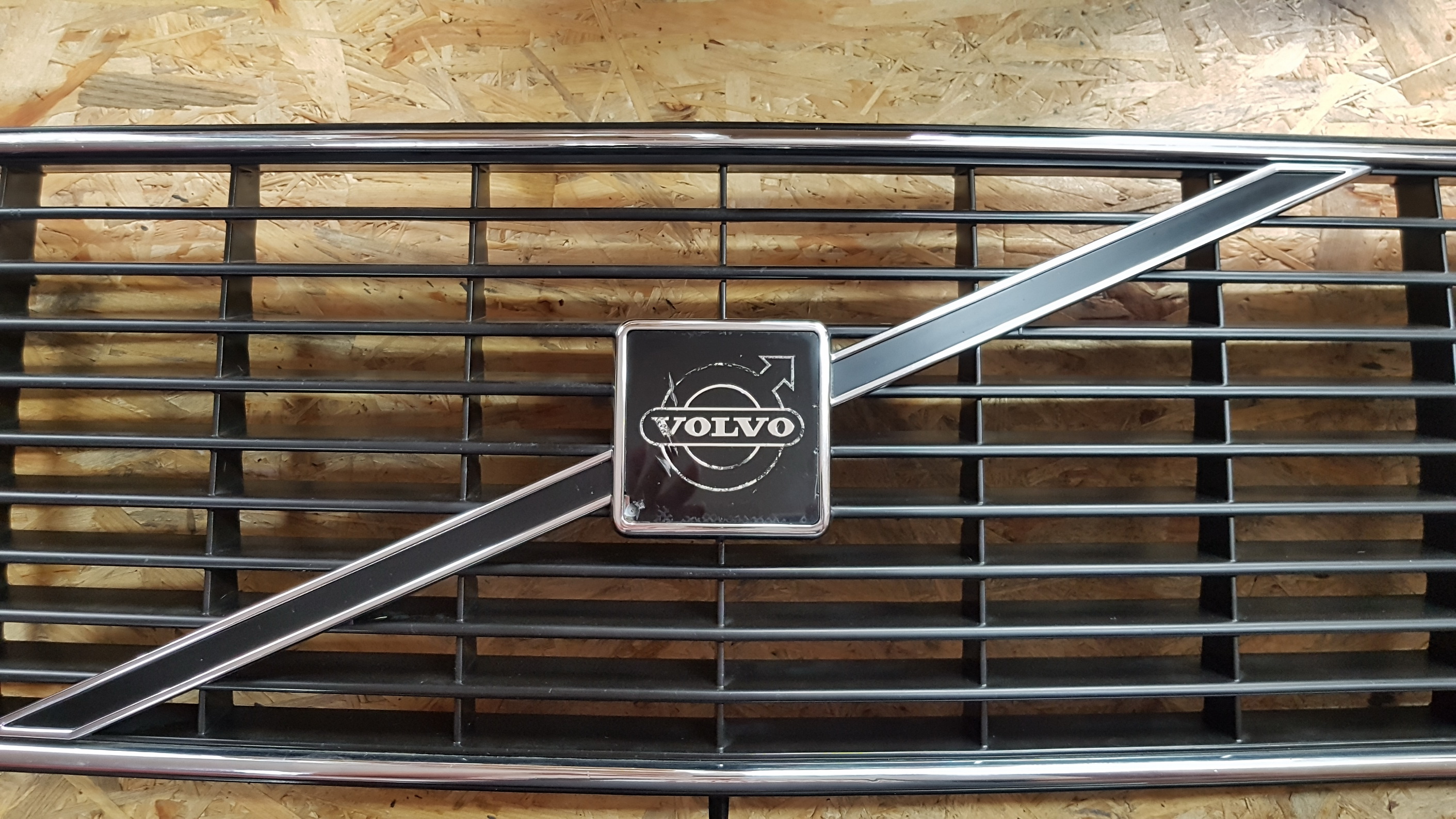

Powiedz mi proszę jak odnowiłeś znaczek na grillu? Ja jestem na etapie, że leży na biurku i nie mam pojęcia jak wyciągnąć z niego stary chromowy lakier bez uszkadzania samego znaczka. Czym go wypełniałeś na nowo? Ja myślałem o Liquid Chrome z markera Molotov - znajomy modelarz mi go polecał.
Obrazek245 1992 B230F M47
Posty: 274
Nie sądzę, że uda się go odnowić żeby wyglądał ładnie. Kupiłem nowy.
https://www.draken.com.pl/volvo/element ... -200-.html
jinx
Posty: 278
Post autor: jinx »
Ja też kupiłem kiedyś ten sam - przyszedł naprawdę słaby względem oryginalnego jeśli chodzi o wykonanie i kształt więc go odesłałem.
Posty: 274
Złego słowa nie powiem na wykonie i dopasowanie, emblemat siadł idealne
