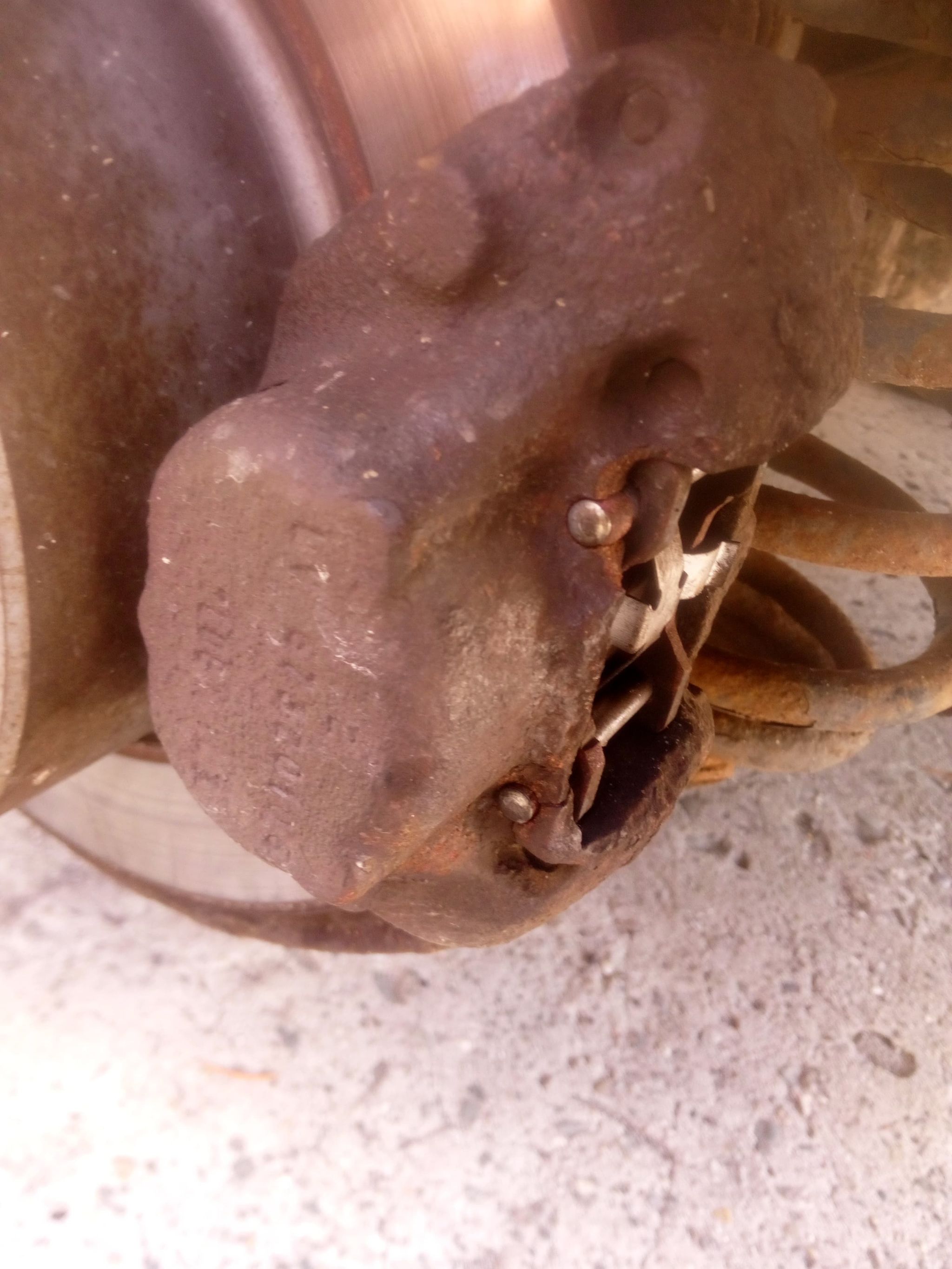

Racja, rok temu jak pisałem w lutym były wymieniane klocki hamulcowe z "Regeneracją" zacisków tj. nowe tłoczki itp. W tym roku we wrześniu chciałem sprawdzić zaciski ręcznego bo coś zaczął słabo łapać itp.
Zdejmuję koła z tyłu a tu taki efekt:
Popękane oba zaciski na tylnej osi a konkretnie w miejscu w którym są piny. Okazało się, że klocki hamulcowe kupili dobre a zestaw montażowy wsadzili od ATE. Piny mocujące klocek w ATE są grubsze dlatego przy próbie wbicia ich w zacisk girling zacisk po prostu popękał wpizdu. Warsztat powiedział, że taki zestaw montażowy otrzymali w zestawie z klockami. :lol:
Najgorsze, że mechanik widział, że zjebał i puścił takie auto do klienta bez mrugnięcia okiem. Wpadłem, zrobiłem turbo awanturę (jeżdżę tym samochodem z żoną i dzieckiem, też po autostradach) i całe hamulce z tyłu wymienili na nowe.
Na szczęście zaciski z przodu otrzymały dobry zestaw montażowy bo nie wiem gdzie by kupili zestaw zacisków do wersji z ABS. xd
Re: 245 żółw
: 14 grudnia 2022, 08:10
autor: Maciek4530
Jakaś masakra! Ale no dobrze że nic się nie stało i temat ogarnęli - masz nowe zaciski, to już coś :P
Re: 245 żółw
: 14 grudnia 2022, 11:12
autor: xjtdi
No to warsztat mega słabo się spisał, o bezpieczeństwie jeżdżenia tak "naprawionym" samochodem nie wspomnę. Swoja droga, jak już "regenerowali" zaciski nowymi tłoczkami to co za problem odtłuścić zacisk trochę i prysnąć jakąś srebrzanką, przynajmniej by to jakoś wyglądało...
Re: 245 żółw
: 14 grudnia 2022, 11:33
autor: endriugto
Sprężyna i jak dobrze widzę kawałek wahacza też nie wyglądają za dobrze...
