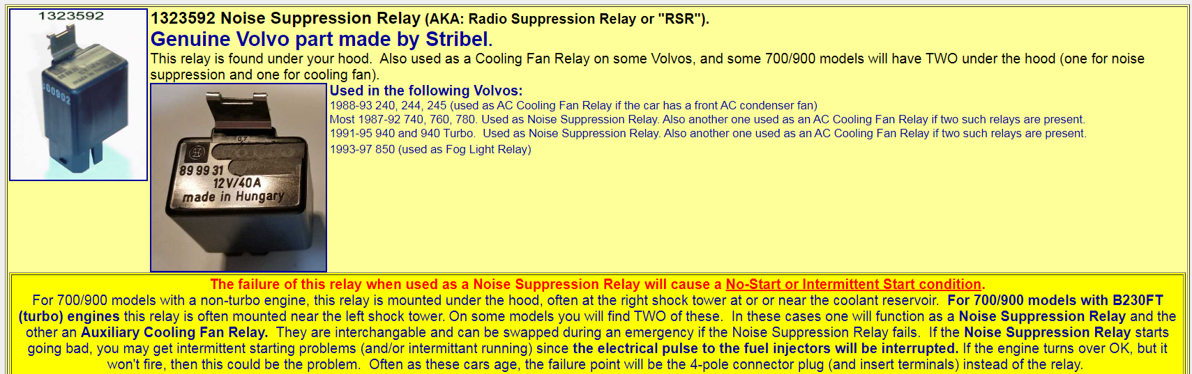

Co śmieszniejsze kilka dni temu pojawiło sie to:
Taki właśnie przekaźnik, też kwestia wtrysków i krokowca - no ale to Regina... Zobaczymy
Re: Volvo 240 '92 "Feniks"
Nah. To nawet nie jest to, że to Regina = niebieskie gówno. To jest Regina z 1994. Ta z 1992 będzie miała biały, normalny.

Tak jak przypuszczałem, przekaźnik wykreślam z listy podejrzanych/elementów dotyczących czegokolwiek innego niż klima
Co do przekaźnika to główny "systemowy" jest tożsamy z biały, tym od pomp - a ten klika i się załącz, był podmieniony. Dodatkowo jego działanie uaktywnia pompy (testowane na krótko także jego też bym wykreślił z listy podejrzanych) - niestety :/

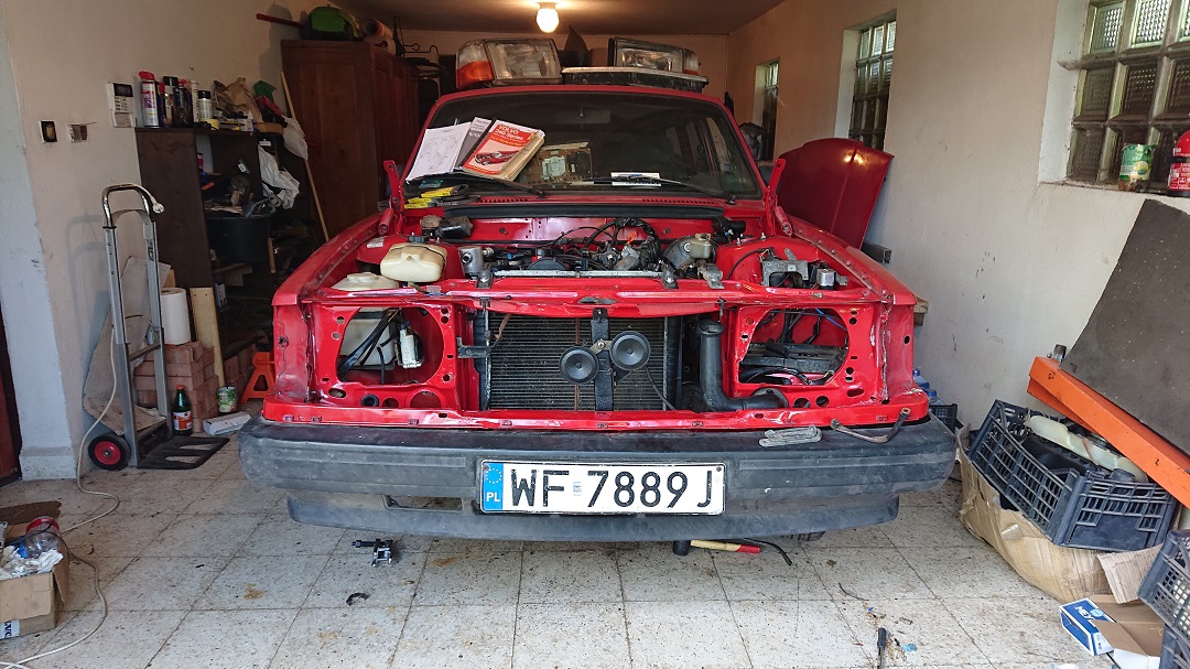

17.07.2022r. - przebieg ???

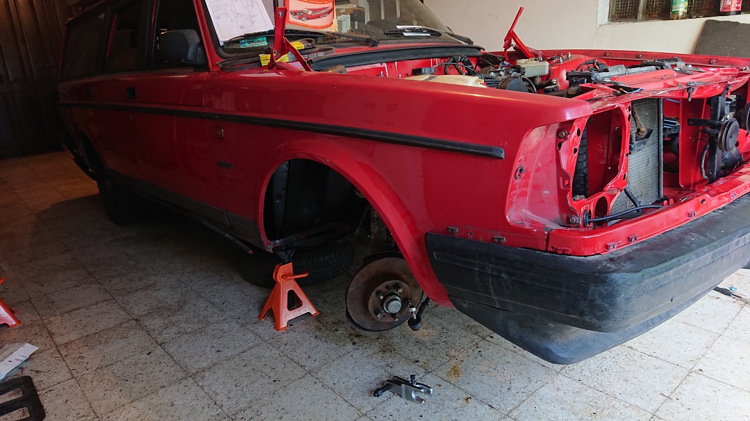

Wóz dalej nie pali, ale nowe "wątki" do sprawdzenia już są.
Na ten moment kontynuowane jest składanie wszystkiego po kolei by wóz był "kompletny" w oczekiwaniu na odpalenie:
- dolutowanie konektorów do kierunków
- dolutowanie wiązki do wstecznego na skrzynię
- zlutowanie kabelka do potencjonometra (oświetlenie zegarów), był rozcięty
- montaż błotników i ich wsporników

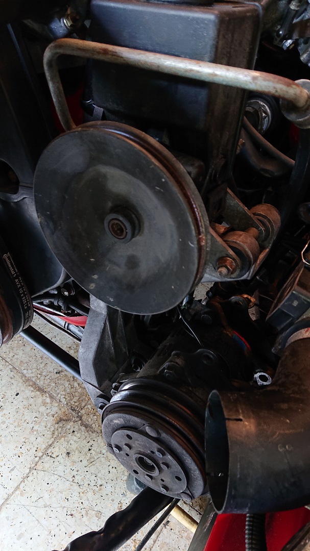

- montaż pompy wspomagania i sprężarki klimatyzacji (na razie bez mechanizmów naciągających bo jest to bardziej skomplikowane niż w wersji bez klimy)

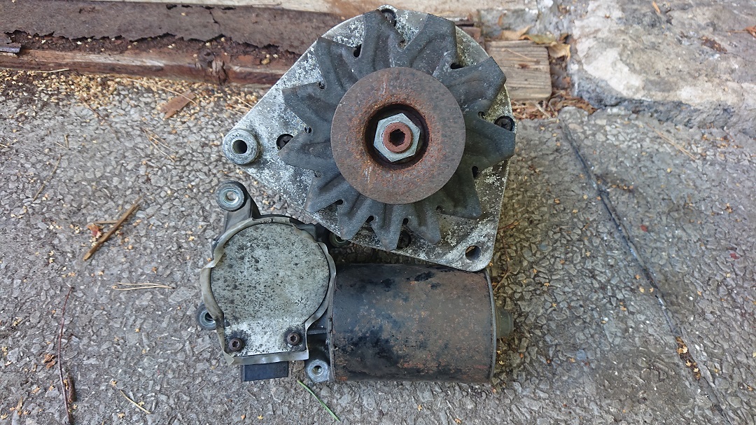

- montaż silniczka wycieraczek (został kupiony "nowy" z pewnej firmy pod WWA, z tego co kojarzę posiadającej na stanie części z ex 240 @dom?n - oprócz silniczka wleciał kolejny alternator oraz do #RED245 ponad rok temu pas kierowcy :D - wszystkie elementy w świetnym stanie :D )
- zderzak przedni z naprawionymi ślizgami
- montaż dokupionego i polakierowanego zawiasu prawego maski
- dokręcenie mocowania wydechu przy dzwonie skrzyni
Co tu więcej dodać, wóz ma krzywy ryjec, wpis na volvoforum już to zapowiadał. Na szczęście nie jest najgorzej, naprostuje się by wyglądał okej ;)
Muszę w końcu zabrać się za zawieszenie z przodu by wyeliminować stukanie występujące również w zgREDzie, na 99% to lekki luz między dokręconą do końca nakrętką a poduszką - trzeba dodać więcej podkładek...
12.09.2022r. - przebieg ???

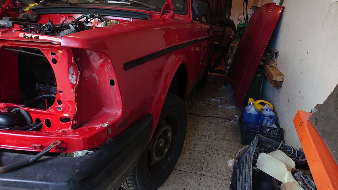

Ostatnie 2 miesiące były liche w postępy nie mniej jednak udało się:
- zamontować maskę (spasowanie z błotnikami jest mocno średnie...)
- zamontować lewą lampę z kierunkiem na stałe, podpiąć masy etc (prawa natomiast czeka na montaż spinek odbłyśnika - jakże by inaczej. Dodatkowo udało mi się znaleźć kołek mocujący aftermarketowe klosze, w feniksowych właśnie jednego brakowało - dobrze mieć trochę zbędnych śmieci do tych wozów w piwnicy)
- odbudować i zamontować wał napędowy (śruby łączące go z łącznikiem elastycznym, krzyżaki, podpora, łożysko, czyszczenie)
- przewody chłodnicze do zbiorniczka z metra - układ chłodniczy gotowy do zalania
- podmalowanie lewego tylnego nadkola i wnęki
- ponowne poprawienie zwrotnic przód (dodanie podkładek, zobaczymy co się stanie :P )
- podkładki miedziane pod przewody magla - magiel gotowy do zalania
