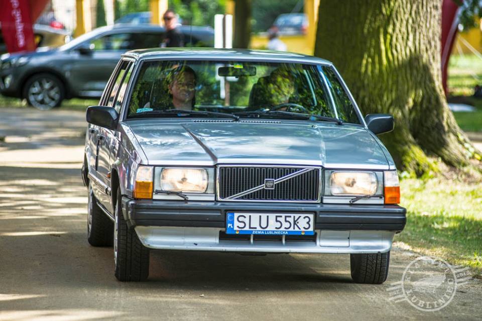

Witam wszystkich serdecznie.
Mam na imię Marek. Swoją przygodę z Volvo rozpocząłem miesiąc temu kupując 744 GL z silnikiem D24.

Cóż tu dużo pisać :) Rocznik 1988, silnik zwykły D24 bez turba. Trochę pracy i biletów NBP muszę w niego włożyć.
Postępy postaram się dokumentować tutaj. Nie będą one zbyt szybkie, bo ani czasu, ani biletów NBP za wiele nie ma :D
Prawda jest taka, że chciałem w końcu nabyć klasyka, więc marzenia spełnione :lol: .
No i reakcja mojej "Pulcheri" gdy nim przyjechałem do domu BEZCENNA - Ja taką kanciastą krową jeździła nie będę !!!
Taaa... do pierwszej przejażdżki - teraz wysiadać nie chce i non stop wymyśla dokąd ma być wieziona :P
