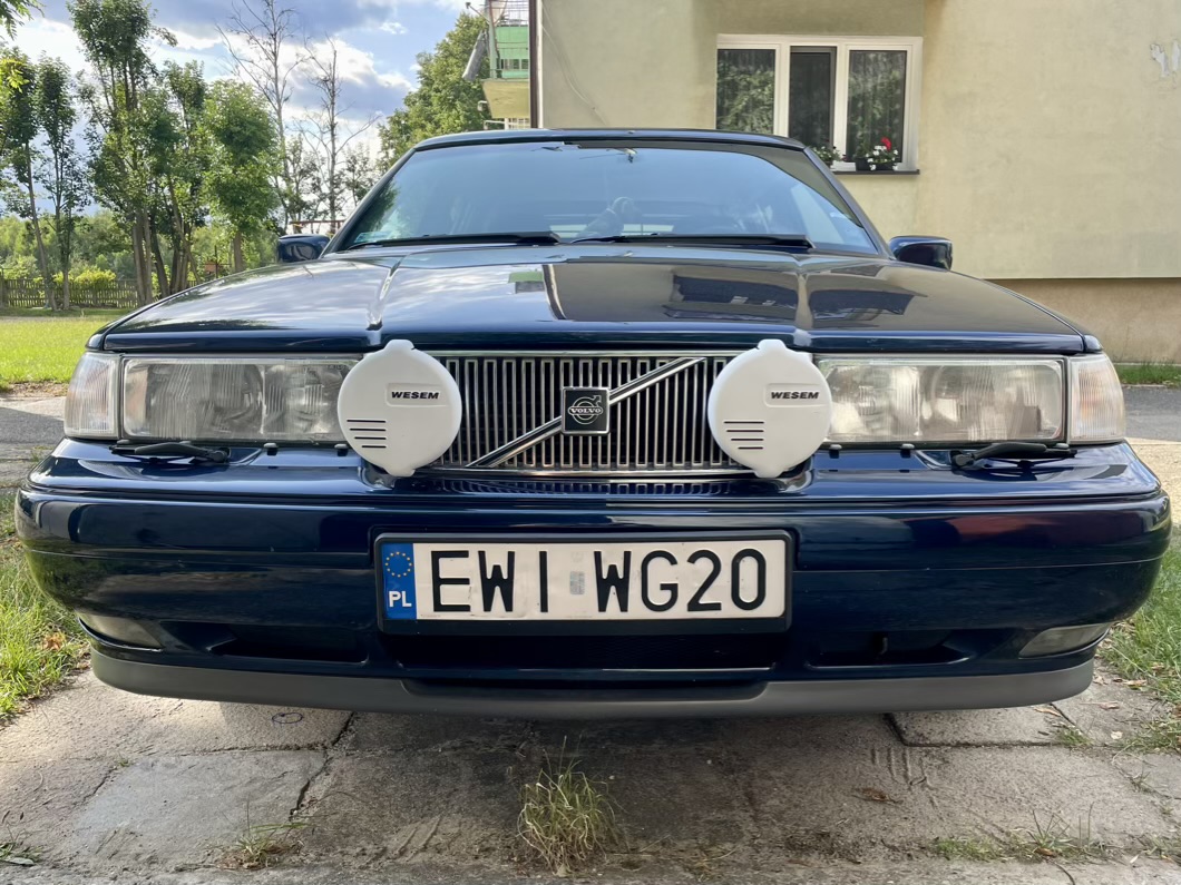

Dziewięćsetka już po trzydziestce więc :geek: dostała okulary. Ostatnio u taty w LR Discovery montowałem reflektory Hella i pozazdrościłem :P .
Mając porównanie między nimi - nasz Wesem jest trzy razy tańszy… i trzy razy lepiej wykonany :shock: .
Nie chciałem wiercić w zderzaku, montaż pod tablice ciężko dobrać więc zamontowałem na grill. Siedzi raczej sztywno więc nie powinienem pogubić gdzieś po drodze.
Co do mojej schizy z kopceniem… po badaniu sondą szerokopasmową wychodzi na to że katalizator raczej mało się już sprawdza w swojej roli, prawdopodobnie stąd te dymki.
