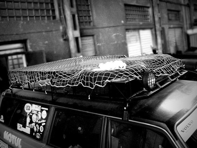

dzieki za mile slowa :) Bagaznik mam stalowy wlasnej roboty ,mocny i sztywny z profili :P ( na foto bez dokrecanego tylnego modulu na skrzynie ) Alu sa fajne ale nie przy takim obciazeniu jakie bedzie - mnogosc stafu ,2-4kola zapasowe i 2 karnistry 20l , zbiornik na wode 40l , skrzynia z narzedziami i druga z czesciami zapasowymi itd :P .Co do liftu obecnie bylo : rozciagniete sprezyny ( zwiekszona miekkosc aby nie bylo efektu wozu drabiniastego ) diesel plus dystanse przod 30mm tyl 60mm . Przy wiekszym lifcie potrzeba wiadomo zmienic katy kol z przodu wiec i dystans musi isc nie w osi . Przednie amory zostawiam seryjne na chwila obecna - budzet . Tyl wachacze beda przespawane mocowania amortyzatorow i podniesiana podstawa sprezyny . Na koniec wachacze beda zamkniete dla usztywnienia . Kola mam 27 cala na felach 14" volvowskich . O ile na tyl wejda bez problemow nawet 28 to przedni amor tylko 27 ( szparamiedzy podstawa sprezyny do opony to 4mm :D ) Na wieksze srednice kol trzeba zastosowac gwinty lub przespawac amor :) .
