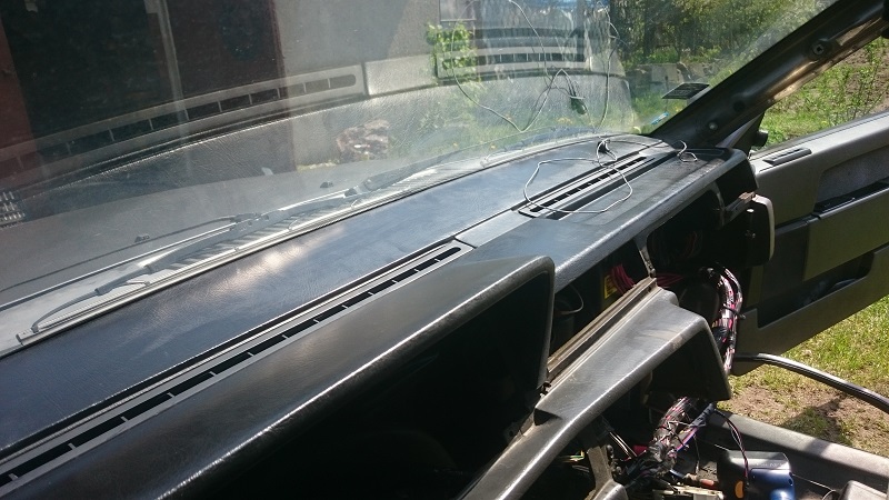

Wymieniłem deskę rozdzielczą bo na swoją już patrzeć nie mogłem
deska be.JPG (191.08 KiB) Przejrzano 8029 razy
Po wymianie natomiast już lepiej

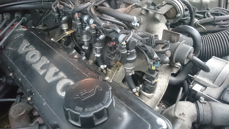

Byłem też zmuszony wymienić wtryskiwacze LPG i tak Dragony zostały zastąpione przez barracudy. Zmusiło mnie to w końcu do wywiercenia otworów pod wkrętki w kolektorze bo miałem założone podstawki pod wtryskiwacze benzynowe, bo w taki sposób Barracudy były trochę za wysoko .
dysze na podstawkach.JPG (172.54 KiB) Przejrzano 8029 razy
finał lpg.JPG (175.13 KiB) Przejrzano 8029 razy

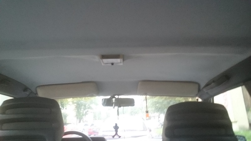

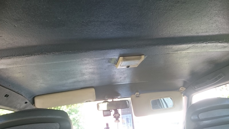

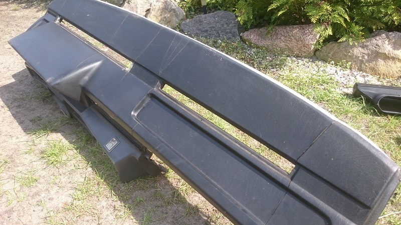

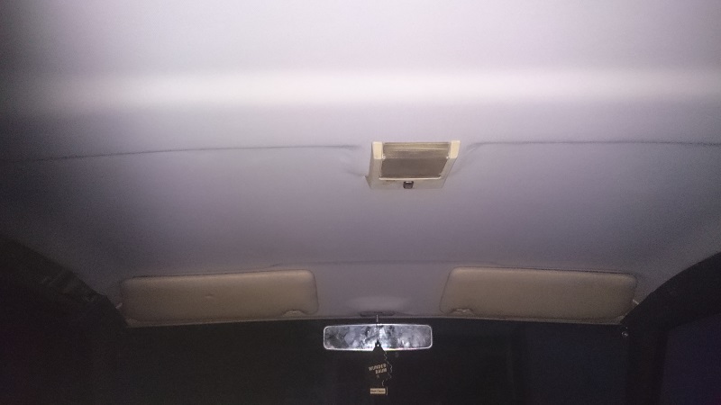

Ostatni temat jaki teraz poruszyłem to zrobienie czegoś ze swoją podsufitką. Jeszcze poprzedni właściciel miał z nią problem, więc zdrapał co mógł i pomalował farbą. W sumie nie przeszkadzało mi to aż do zobaczenia ładnej podsufitki w 740 koleżanki :) Zakupiłem wiec materiał, klej i przystąpiłem do prac. Faktycznie wyjąć podsufitkę z 744 to nie łatwe zadanie żeby jej nie uszkodzić. Z efektu prac jestem raczej zadowolony jak na kogoś co robił coś takiego pierwszy raz.

Sylwesterpl pisze:Byłem też zmuszony wymienić wtryskiwacze LPG i tak Dragony zostały zastąpione przez barracudy. Zmusiło mnie to w końcu do wywiercenia otworów pod wkrętki w kolektorze bo miałem założone podstawki pod wtryskiwacze benzynowe, bo w taki sposób Barracudy były trochę za wysoko .
o, a dlaczego za wysoko? U mnie Barracudy spokojnie zmieściły się podpięte do podstawek, i też mają na górze pozakładane trójniki. Fakt, są założone możliwie najbliżej podstawki, koniec dyszy styka się z króćcem, ale mieszczą się bez problemu.

fonderal pisze:
Odnosiłem wrażenie że pierwszy wtryskiwacz styka się z maską.
Re: Volvo 740 Sylwesterpl
No ja szczerze mówiąc też się obawiałem, że będzie za wysoko, ale przy podniesionej masce przyłożyłem jakąś listwę wzdłuż na wysokości wtryskiwaczy i okazało się, że się mieszczą.

W sumie do wiercenia przymierzałem się już dłuższy czas. Tylko zabrać się za to nie było kiedy.
Natomiast w planach kolejne rzeczy czekają :)
A ja się wahałem między wierceniem a podstawkami i stanęło na podstawkach. Trochę bałem się pogorszenia pracy na benzynie, ale przypadkiem zerknąłem pod maskę u kalora. Ma podstawki i nie miał do nich żadnych zastrzeżeń. Założyłem u siebie i miał rację, nic się nie zmieniło. Jedno co, to porozwiercałem króćce wężyków gazu, z 2,5 na 3,5mm.

Do swoich też zastrzeżeń nie miałem, poza tym że kiedyś mi nieszczelność na oringach złapały.
Fakt, oryginalne oringi są jakieś liche, nie wyglądają zbyt solidnie. Zbieram się, żeby powymieniać...

fonderal pisze:Fakt, oryginalne oringi są jakieś liche, nie wyglądają zbyt solidnie. Zbieram się, żeby powymieniać...
A masz na pojedyńczych czy podwójnych oringach?
