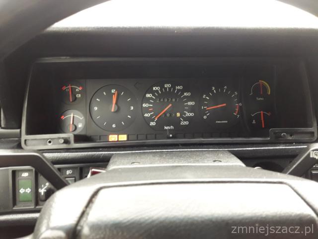

Drobne prace naprawcze lecą dalej. Wczoraj wziąłem się za licznik. Nie naliczał kilometrów. Winowajcą okazała się zębatka, taka malusia - ze starości miała pourywane parę zębów. Wymieniona - teraz w końcu zaczynają się pojawiać kolejne kilometry. Niestety wskaźnik poziomu paliwa działa swoim życiem, pokazuje co mu się chce. Wymieniłem go na inny, ale ten zachowuje się identycznie. Myślę że problem jest gdzieś na pływaku. Przerabiał to ktoś z was? No i jeszcze jedno pytanie - często świeci mi się ta kontrolka koło świateł mijania, chyba most albo coś takiego. Co ona oznacza i jaki błąd sygnalizuje?
- Załączniki
- 20180113_120139.jpg (30.73 KiB) Przejrzano 8562 razy
Re: 745 GLT 2,3 16V
To kntr ABSu.erni35 pisze:Drobne prace naprawcze lecą dalej. Wczoraj wziąłem się za licznik. Nie naliczał kilometrów. Winowajcą okazała się zębatka, taka malusia - ze starości miała pourywane parę zębów. Wymieniona - teraz w końcu zaczynają się pojawiać kolejne kilometry. Niestety wskaźnik poziomu paliwa działa swoim życiem, pokazuje co mu się chce. Wymieniłem go na inny, ale ten zachowuje się identycznie. Myślę że problem jest gdzieś na pływaku. Przerabiał to ktoś z was? No i jeszcze jedno pytanie - często świeci mi się ta kontrolka koło świateł mijania, chyba most albo coś takiego. Co ona oznacza i jaki błąd sygnalizuje?
A licznik moze mieć zimne luty, niekoniecznie zrypany pływak

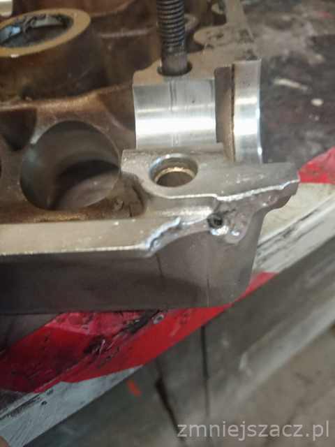

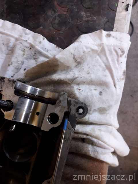

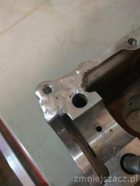

Jako że zima trzyma postanowiłem się wziąć za przeciek oleju na półgłowiczce. Po rozebraniu okazało się że oderwane jest jedno z gniazd srub mocujących
Przy okazji czyszczenia okazało się że w tym miejscu znajdował się w odlewie bąbel powietrza.
Całość została pospawana i poleciała na planowanie.
Przy okazji ze wzgledu na stuki z okolicy zaworów zdecydowałem się na wymiane kompletu hydropopychaczy, które za radą switala dostałem w dobrej cenie w cermotorze.

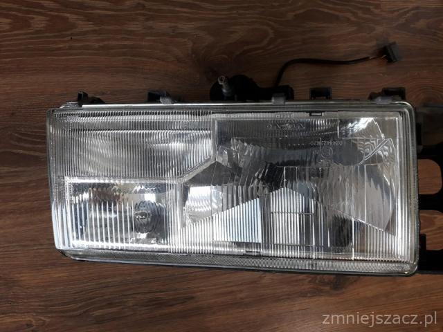

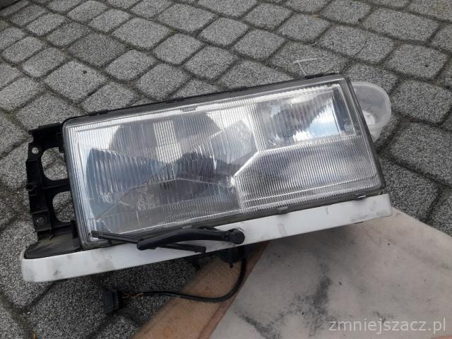

Prace nad autem trwaja dalej. Po kompletnym remoncie hamulców przód/tył. przyszedł czas na demontaż i czyszczenie lamp przednich. Szkła reflektorów wymyte w zmywarce, a odbłysniki wyczyszczone mokrofibrą. Efekt niesamowity

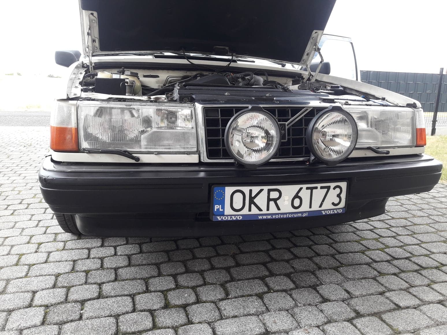

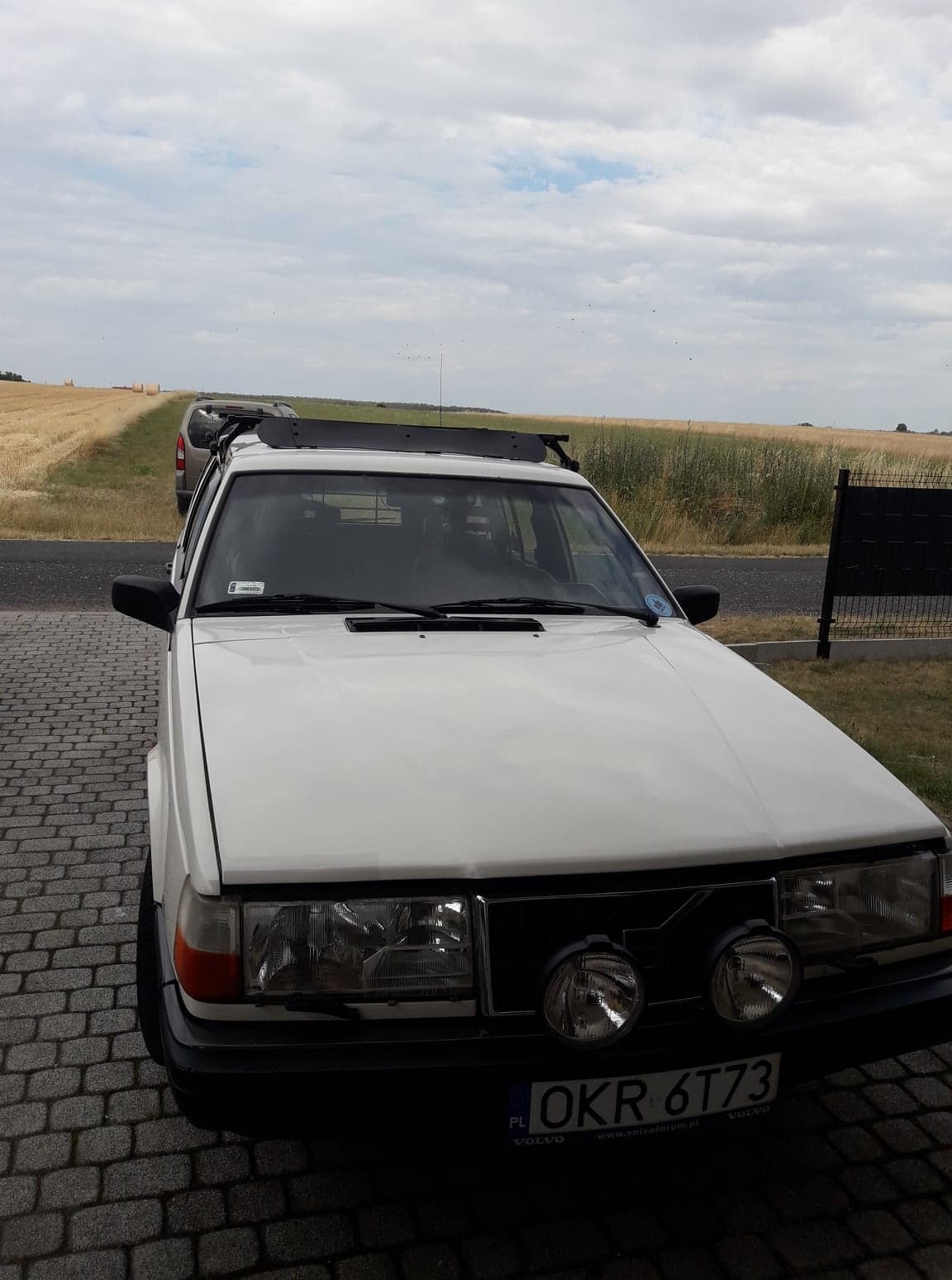

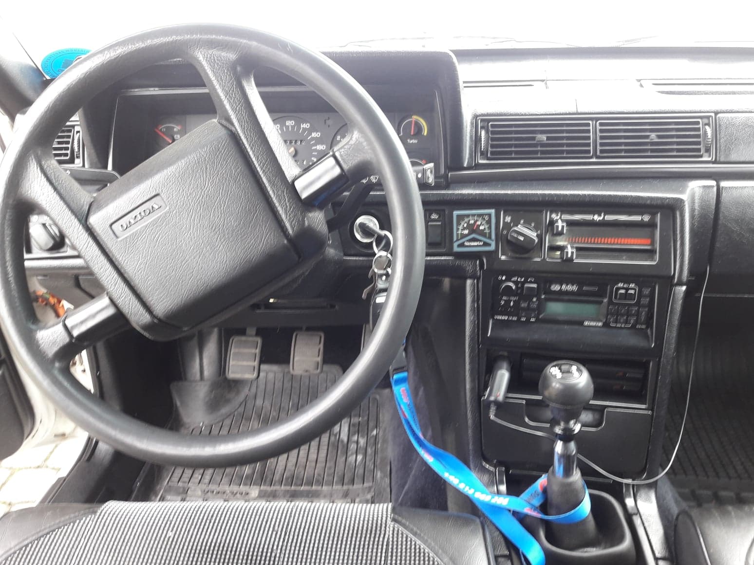

Długo nic tu nie pisałem, ale postanowiłem że dla własnego porządku uzupełnię swój dzienniczek dotyczący Volvo. Przez ostatni rok sporo w aucie się podziało. Blacharsko ogarnięty cały - okazało się że przyczyną dziur w podłodze kierowcy była stojąca woda, która sączyła się przez klapkę wentylacyjną przy nogach kierowcy - ale to już ogarnięte.
Wnętrze pouzupełniane brakami. Prz okazji wpadło parę kolejnych gadżetów, m.in. Radio CR 906 z oryginalną ramką, kasetownik z 850 który po małych przeróbkach wpasował się idealnie w miejsce półeczki nad popielniczką, komplet oryginalnych dywaników podłogowych z tworzywa, naprawiłem regulację lędźwiową w obu fotelach przednich.

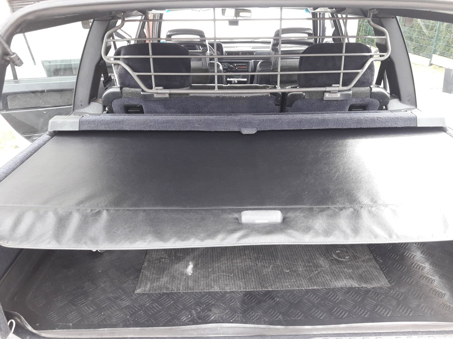

Na tyle wleciała roleta bagażnika z półką, krata i mata podłogowa.
Na przodzie oprócz wcześniej wspomnianego turbogrila, korzystając z instrukcji fonderala zamontowałem halogeny. Wpadł jeszcze snowcap i bagaznik na dach z owiewką.
Z mechanicznych rzeczy poza kompletnym nowym układem hamulcowym ( tarcze i klocki P+T, przewody hamulcowe, tarcze kotwiczne, nowe mocowanie ręcznego na moście, czujniki ABS L+P, pełna regeneracja zacisków P+T), wymieniłem paski osprzętu, amory tylnie Bilstein B4, spręzyny tylne Lesjofors wzmocnione, dodałem podwójny stabilizator z tyłu ( nie było go wcale), dorzuciłem sterowanie centralnego z pilota, wymieniłem świece NGK, przewody WN Bougicord, sondę lambda (stara szwankowała) i akumulator.
Ostatnio wywaliłem wiskozę i założyłem wiatrak z 940 turbo z oryginalnym przekaźnikiem, przy okazji wymieniłem też pompę wody i termostat.
Na lato założyłem opony na Adhary , które kupiłem w śmiesznych pieniądzach
Auto odwdzięcza się za to wszystko superprzyjemną jazdą. Spalanie podczas ostatniego wypadu na Zlot Pojazdów Zabytkowych w Oławie wyszło mi 9l/100 km.
