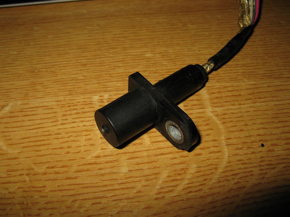

jarek070 pisze:czy ktoś mógłby podać nr tego czujnika
http://www.draken.com.pl/volvo/czujniki ... 3-23t.html
Ten tego, 900 omów to trochę za dużo dla lh...
No i coś za duży, bo on jest do ET :)
Tak wygląda do FT:
Zainwestowałem w taki
http://www.iparts.pl/czesc/czujnik-polo ... 01062.html
i nie narzekam, OE to też bosz.

czujnik zdemontowany. Okazało się ,że "nasi już tu byli " - izolacja wiązki wykonana z taśmy, pojedyncze przewody bez izolacji a ekran nie istnieje.Aż dziw,że to w ogóle działało. Pozostaje zakup nowego czujnika i myślę,że po wymianie będzie ok.
Dam znać co i jak.
Re: 940 B230FT gaśnie w trakcie jazdy - P O M O C Y -
No niestety, lata robią swoje, taki stan kabla od czujnika to wcale nie taki rzadki widok...
