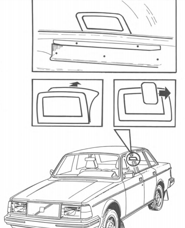

takijedenkuba pisze:Jak wygląda ten czujnik?
Ktoś ma zdjęcie "tego czegoś" ?
Powinno być gdzieś nad nogami kierowcy.

Odgrzeje kotleta. Gdzie szukać zastawu montażowego do trzeciego stopu. Na skandixie jest tylko takie coś. Nie za bardzo wiem do czego ma to służyć?
http://www.skandix.de/en/spare-parts/el ... p/1030623/
Posty: 1419
Re: 3 stop
Bałuch 79 pisze:Odgrzeje kotleta. Gdzie szukać zastawu montażowego do trzeciego stopu. Na skandixie jest tylko takie coś. Nie za bardzo wiem do czego ma to służyć?
Tak, to dokładnie to, potrzebujesz 2 takich - oczywiście takie rozwiązanie jest w sedanie poliftowym (nie wiem jak przedlift) - i oczywiście musisz mieć lampę i całą resztę. Dodam tylko że najlepiej to montować na cienkiej gumie jak pod lusterko wsteczne ;)
