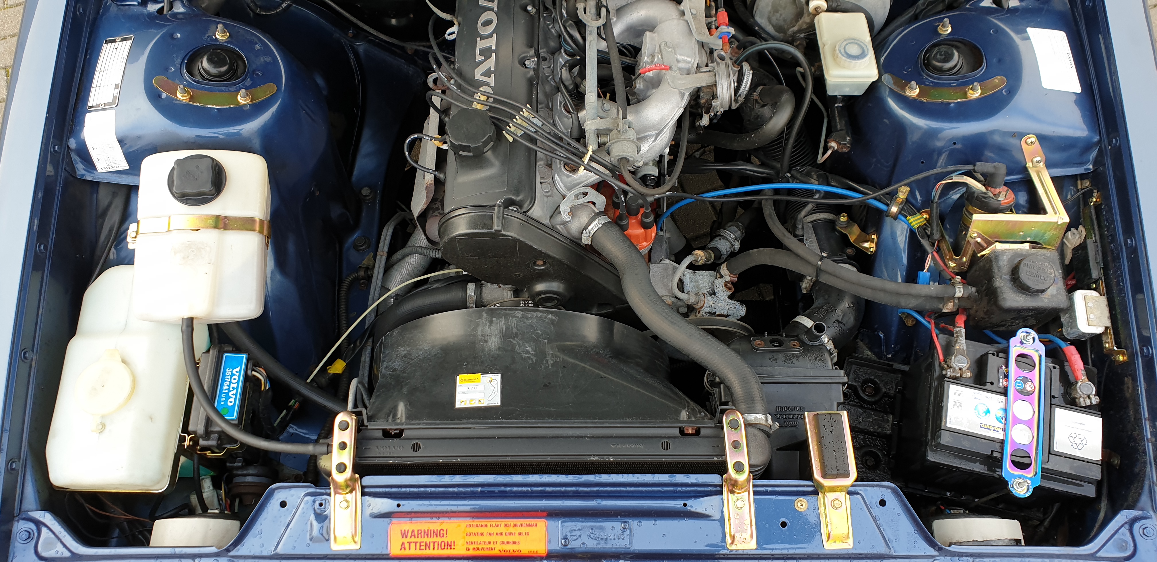

Porządek pod maską musi być.
Galwanizacja wszystkiego co dało się szybko odkręcić i niestety musiałem polakierować przedni pas . Mocowanie akumulatora nie bardzo pasuje ale niestety jest wymagane na "zawodach"

Re: Volvo 240 2.3 automat.
Uwielbiam kolor galwanizowanego metalu, ile za to zapłaciłeś i gdzie robiłeś?
Posty: 274
zlyzuw pisze:Uwielbiam kolor galwanizowanego metalu, ile za to zapłaciłeś i gdzie robiłeś?
W naszej okolicy jest zakład w Wieliczce.
60zl za kg,
Galwanizacje robiłem w Gdyni na ul Morskiej za wszystko co pod maską było tego pełne wiadro zapłaciłem 250zł.
