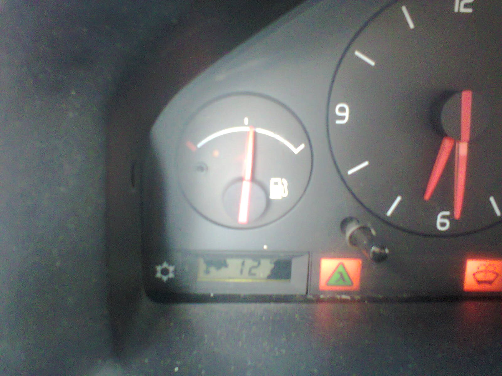

Wczoraj ogarnięty termometr - w sensie przelutowałem sam wyświetlacz sam z tego co kupiłem nieco inny typ. I pokazuje chyba dobrze. Wyświetlacz trochę wylany tylko, w miarę czytelny.

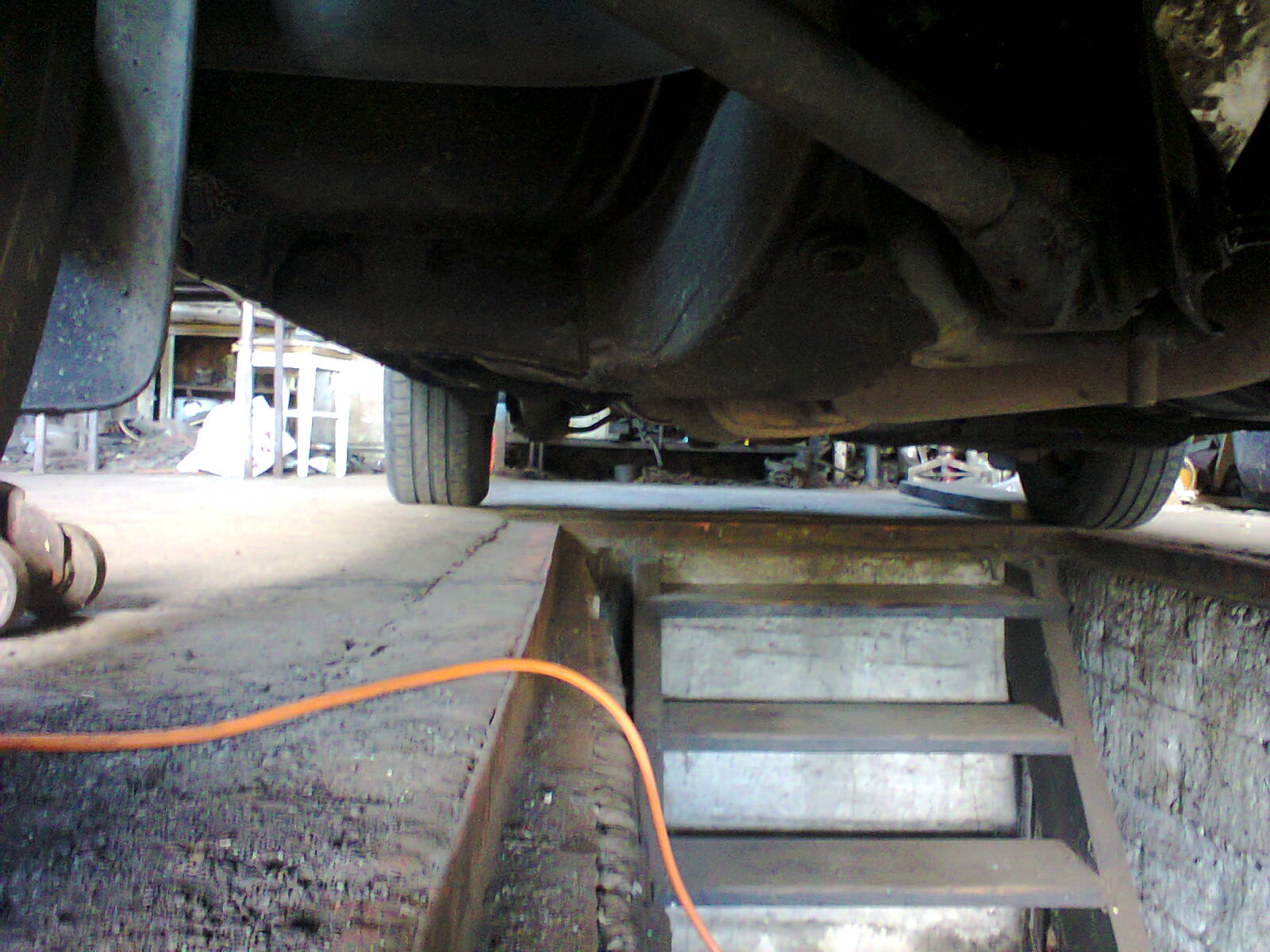

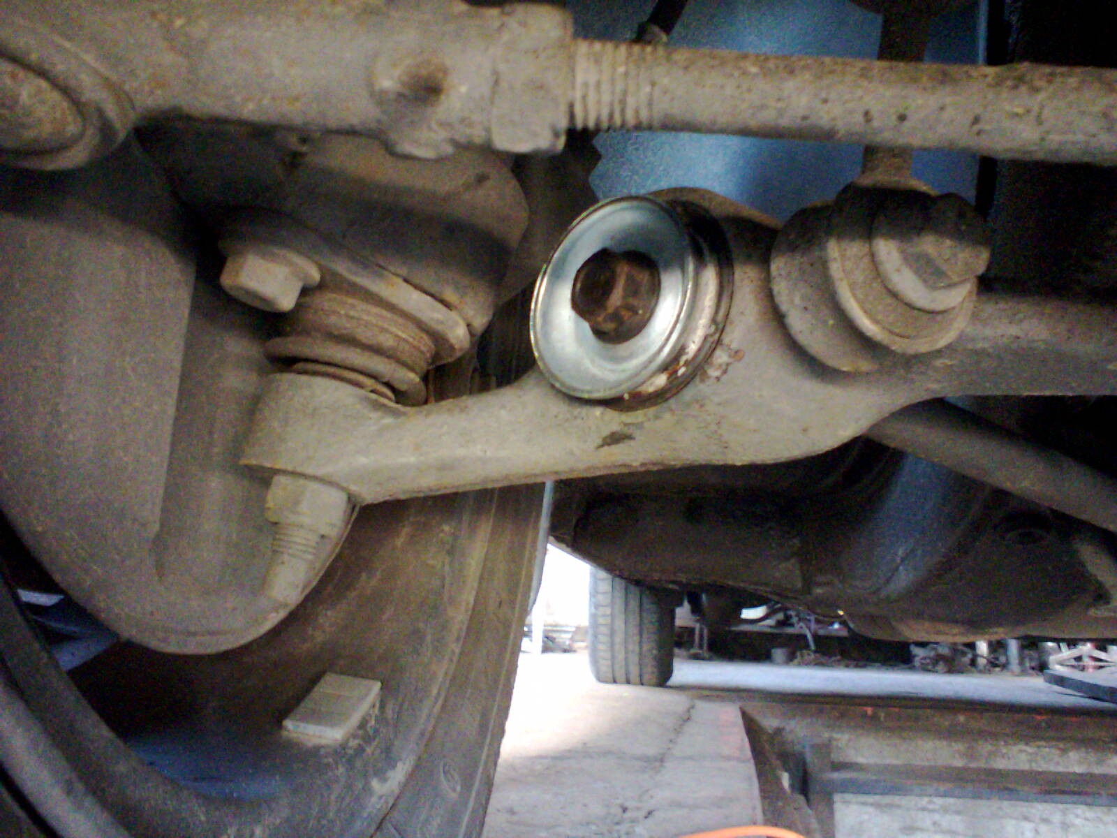

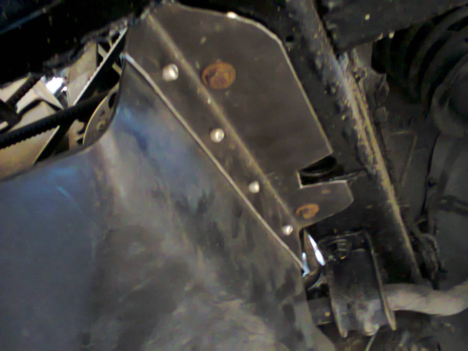

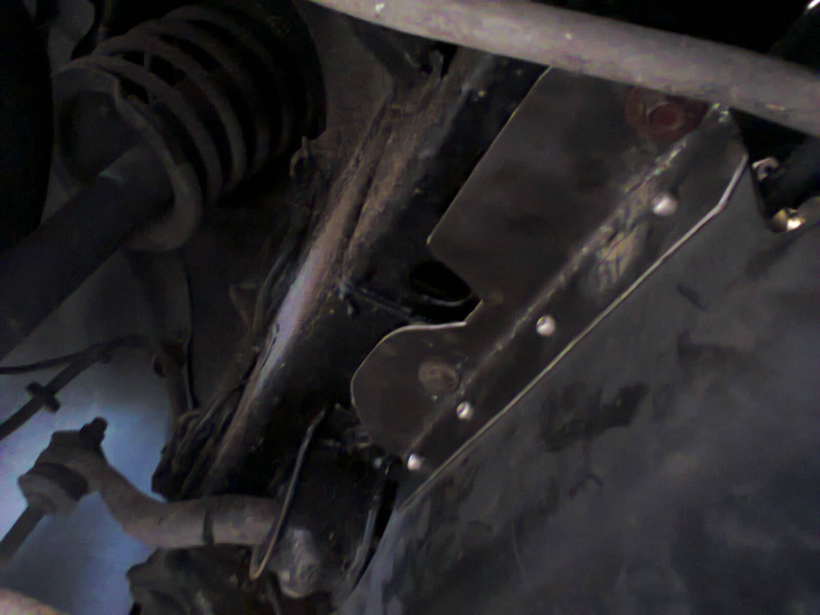

Wczoraj dzień warsztatowy + mycie z zewnątrz.
Zrobione:
- poratowana i przykręcona osłona dolna silnika (wzmocnienia dorzeźbione z 1 mm blachy alu, nitowane do plastiku - zdecydowałem się ratować oryginalną osłonę, bo doświadczenia z zamiennikiem montowanym w dieslu były kiepskie);
- przykręcona dolna belka pomiędzy podłużnicami;
- poprawione położenie wydechu (pospawana obejma na wysokości łączenia silnika ze skrzynią, rura z katalizatorem nieco podniesiona i dalej ułożony wydech do tego);
- poprawiony styk głośnika w drzwiach LT, jedna wtyczka była luźna i coś tam się odzywał jak się mu chciało,
- wymienione gumy stożkowe na łączeniu wahacza z drążkiem - obie strony;
- wymieniona jedna żarówka reflektorowa;
- przykręcone zaczepy kraty do oparcia kanapy, trzyma się jak należy;
- założony plastik u góry za podsufitką (stety/ niestety udało się dorwać tylko czarny).
W SKP załatwiony przegląd haka.
Potem mycie z zewnątrz i na szybkości ręczne pastowanie Tempo lekkościerna. Plus że auto czyste, minus - wyszły wszelkie babole na lakierze, a konkretnie ubytki klaru.
Zrobione:

Re: Volvo 940 kombi B230FK M90 1996 r.
No naprawa osłony fajnie wyszła, serio. Chyba będzie się trzymać lepiej niż fabrycznie. Daj zdjęcia auta po polerce.
