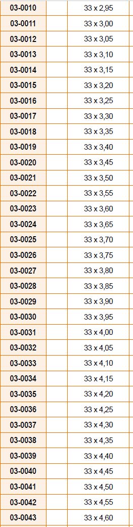

Luzy na zimnym mam od 0,25 do 0,40, oprócz jednego zaworu na którym jest 0,10. Przymierzam się do regulacji. Z wiedzy ogólnej wydaje mi się, że płytki mają 33 mm średnicy, ale jak szukam po internetach to Febi, SWAG, Metelli w opisach mają 31 mm, a jednocześnie nry oe się zgadzają z katalogiem Volvo. To jak to jest? AOW, jakie brałeś płytki do regulacji?

W b230f mam płytki 33mm. Kupowałem w intercarsie. Szukaj pod hasłem "regulator luzu zaworowego". Ale w intercarsie nie do Volvo, a do alfy Romeo 145 1.9 jtd :P :lol:

Dla potomności, poniżej obrazek z wycinkiem z katalogu Metelli (https://www.metelligroup.it/en/support/getcatalogue/1)
Są też grubsze i cieńsze, nie zmieściłem na zrzucie.
płytki zaworowe.JPG (85.35 KiB) Przejrzano 3640 razy

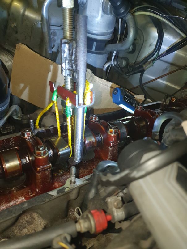

Płytki wymieniłem, luzy wyregulowałem. Narzędzie zrobiłem sobie sam, ze sklepu wydało mi się trochę za drogie ;)
Niestety nierówna praca silnika na wolnych obrotach dalej występuje, niewiele jeździłem, więc na razie tylko raz mi się to przydarzyło, po odpaleniu na ciepłym silniku. Po pierwszym odpaleniu po regulacji zaworów silnik działał nadzwyczaj równo, na wyższych obrotach jałowych niż przed regulacją, więc przykręciłem śrubkę w przepustnicy. Wyprzedzenie zapłonu sprawdziłem, około 12 st.
Kiedyś miałem problem z cieknącym wtryskiwaczem gazowym. Wtedy zalewało go tak, że na ciepło nie chciał odpalić, trzeba było długo kręcić. Wtryski wymienione, ale może teraz benzynowy cieknie?... Chociaż świece po przejechaniu kilkudziesięciu km nie wyglądały źle, a na pewno żadna nie odznaczała się na tle pozostałych.
Przynajmniej od wymiany pasty pod modułem zapłonowym nie zdarzyło mi się, by całkowicie zgasł. Mam już nowy moduł, w weekend założę i sprawdzę jak się jeździ na nim pod kątem spadających obrotów jałowych.
