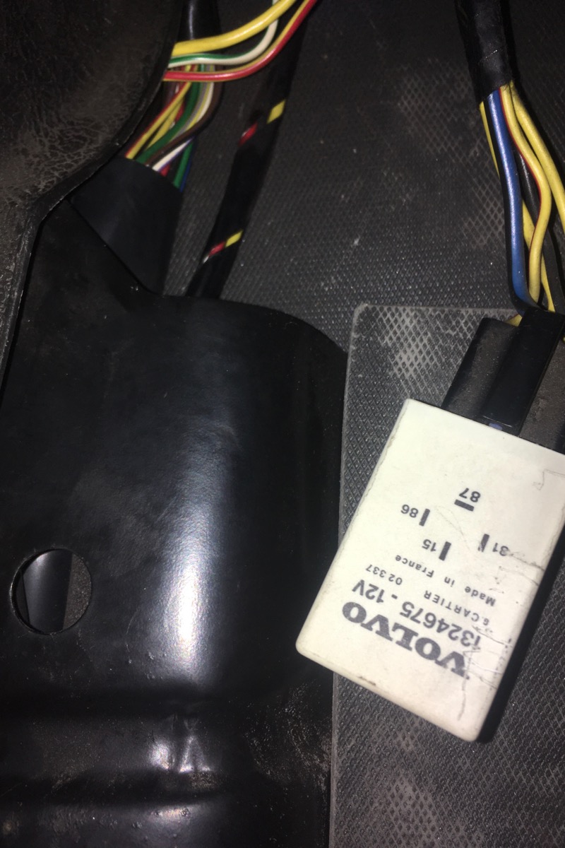

Dziękuję za akcję, odebrałem przed chwilą i już zamontowane. Teraz tylko czekać na deszcz do kompletu :D
Jako że nie znoszę jak mi coś lata w samochodzie, to poszedłem krok dalej i przykleiłem przerywacz taśmą dwustronną do skrzynki z bezpiecznikami, mam nadzieję, że będzie cicho :roll:

Dziekuje, do mnie dotarlo, ale jeszcze nic nie montowalem
Re: Regulacja przerywacza wycieraczek 200/700/900
clarksontop pisze:Dziekuje, do mnie dotarlo, ale jeszcze nic nie montowalem
Czy w 240 za ta blacha sa te przekazniki do podmiany?
Bo chcialem podmienic, ale nie chcialem szarpac bo dosc sztywno to tam wszystko siedzi.
W schemacie widze powinny byc z lewej strony.

Tak, blaszkę trzeba zdemontować.
