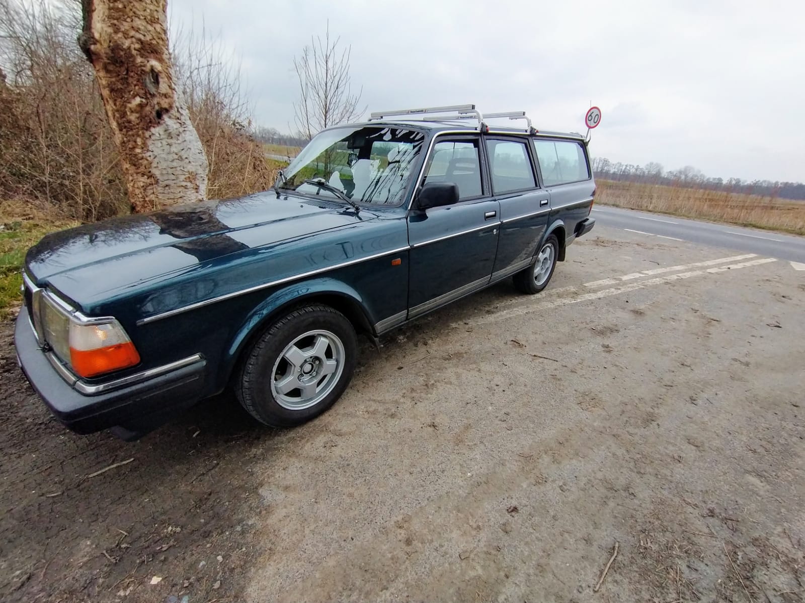

ale zdążyłem go umyć... chociaż... ;-)
2021-03-24 at 13.46.12.jpeg (256.71 KiB) Przejrzano 6623 razy
