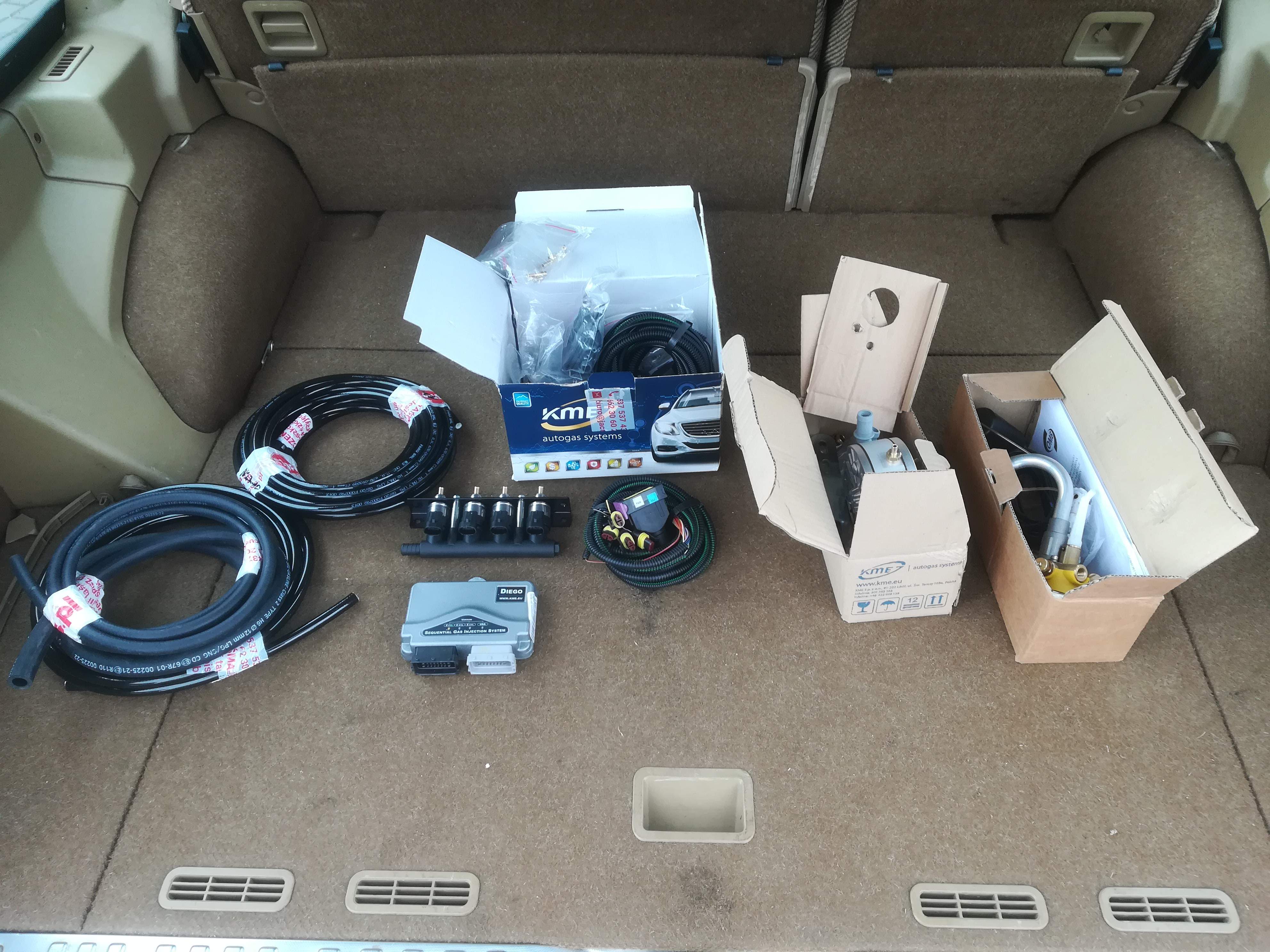

Przyszło zamówienie.
AOW
Posty: 419
Re: 740 beżowy "Stefan"
Post autor: AOW »
Ale czysto w bagażniku! Wow!
Ja akurat pozbywam się LPG. :)
do tego bagaja to by się przydała oryginalna mata/korytko w kolorze beżowym. Szkoda coś brudnego kłaść teraz. :D
