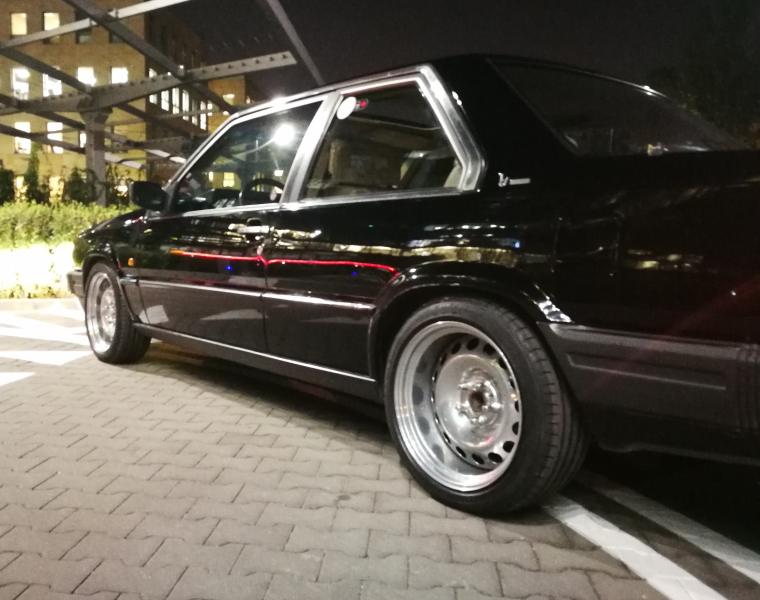

W końcu założony, przetestowany i pokazany premierowo na zlocie volvorwd.pl, w pełni customowy komplet 17 calowych szerokich stalówek.
Przód 7cali i ET10, tył 8 cali i ET2.
Zero dystansów, otwór centrujący idealny, rozstaw śrub standard - jednym słowem zero kombinacji.
Felgi mają 3 i 4 cale rantu a przy tym nie są 10 calami z naciągiem, ważą tyle co normalny komplet alu. Zwyczajnie set idealny - tył spasowany na równi z nadwoziem. Zaznaczam że nic nie trze (choć ranty nadkoli były już wcześniej podrolowywane).
Wszystko siedzi na 215/45/17
Więcej zdjęć jak zawsze - gdy znajdę czas i samozaparcie ;)

faaajne to
zdradzisz od czego taki set?rozumiem,że poszerzałeś?

eh myslalem ze chociaz cos skrecanego... ;)

Może jakiś mały dekiel ?

ambasador pisze:faaajne to
bazowo dojazd Volvo, ale dużo zabawy było z adaptacją pod "standardowe" opony. Jak przejdą testy długodystansowe to opiszę co i jak.
wujek pisze:eh myslalem ze chociaz cos skrecanego... ;)
fura nadal jest daily, w dodatku jeżdżę nią wszędzie - nie widzę (tudzież nie stać mnie) jeździć na codzień na kołach za grube kilka tysi ;)
kemizo pisze:Może jakiś mały dekiel ?
Pierwotnie był taki plan - ale po pierwsze, felgi już są w chromie - a świecący dekiel mógłbym to już tylko pogorszyć. A po drugie - takie dekle tylko na taśmę - niestety popytałem kilka osób które to "miały" z naciskiem na miały, prędzej czy później one odpadają, a jak pisałem wyżej autem jeżdżę wszędzie (po różnej jakości dróg) + zdarza mi się na niemieckich autostradach jeździć 200+ - nie chciałbym tłumaczyć policjantowi jak to się stało że gość z naprzeciwka ma dziurę w szybie a w środku kołpak w mojego koła ;)
Na fotach tego nie widać, ale to jest chrom w proszku - błyszczy jak polerowany alus z położonym lakierem bezbarwnym - zatem spina się to idealnie z umęczonymi 30 letnimi chromami na tym wozie, także jest w miarę spójnie.

Kapselki niekoniecznie bo bardzo dobrze to wygląda z długimi kołpakowymi nakrętkami ;)

Fele z innej perspektywy. Na żywo jest zacnie. Fajnie że to taki przydymiony chrom. Mały kapsel chromowany na piastę jak do virgo albo coron załatwiłby sprawę.

a które volvo ma dojazdowe 17 cali?
