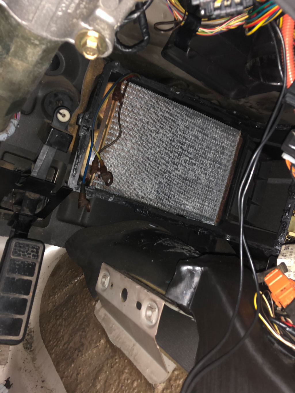

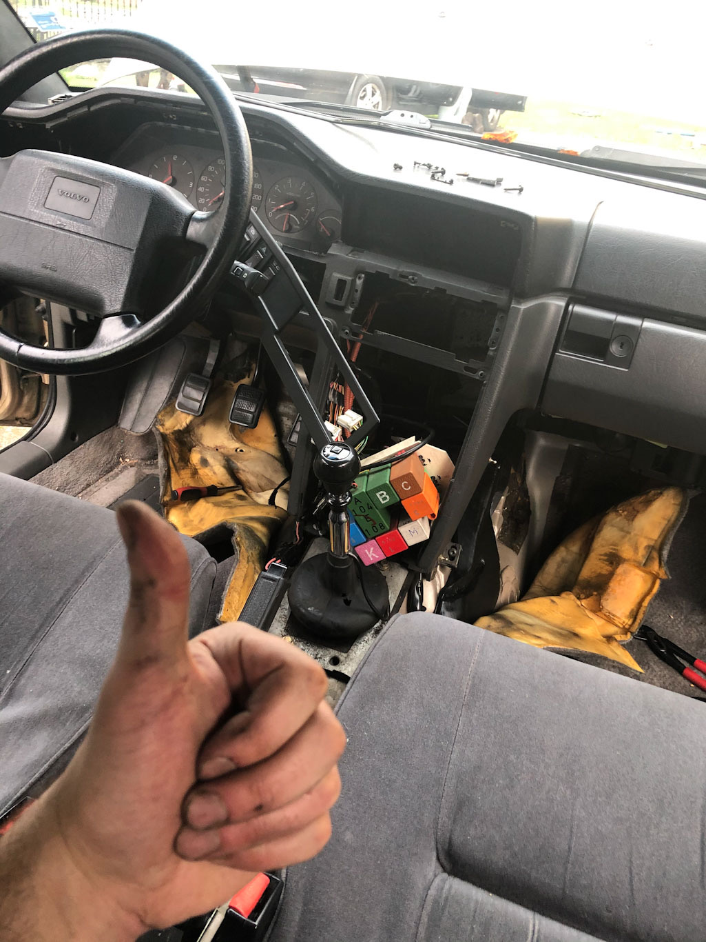

Kilka dni temu wymieniona została (z rocznym poślizgiem) nagrzewnica (chyba wcześniej coś wrzucałem tutaj).
Ostatecznie wyszło tak, że zrobiłem to sam.
Lekko nie było, ale też nie jest to coś, czego nie da się ogarnąć. Jednak gdybym miał to robić jeszcze raz, to by mi się chyba nie chciało :roll:
Zajęło mi to z 3h pierwszego dnia, z 5h drugiego i 1h trzeciego. Jednak w 1 dzień godzinowo, bym raczej nie dał rady.
Przy okazji odkryłem, że jeżdżę od niewiadomo kiedy z odpiętym podciśnieniem od nawiewów na kolektorze dolotowym (= nieszczelny dolot, trochę, ale jednak). Było to powodem okazjonalnych problemów z jałowymi obrotami, szczególnie na klimie.
Finalnie po poskładaniu nagrzewnicy, sprawdzeniu i uszczelnieniu kilku rurek w dolocie, podciśnień i wszystkiego co mogłem - silnik pracuje idealnie i nie gaśnie na klimie, co mu się zdarzało.
Poza tym stał się zrywniejszy i teraz po prostu sam jedzie :P
Od tego momentu jeżdżę cały czas z wł. klimatyzacją w trybie auto i jestem bardzo zadowolony. Zwłaszcza, że odzwyczaiłem się od ciepełka w kabinie i teraz odczuwalny poziom komfortu wzrósł dla mnie o 200%.
Mam zamiar jeździć z wł. cały rok.
Zrobiłem tylko dwa zdjęcia z tej okazji, bo tak naprawdę chciałem to jak najszybciej skończyć.
(na drugim zdj. jeszcze stara nagrzewnica przed wyjęciem).
