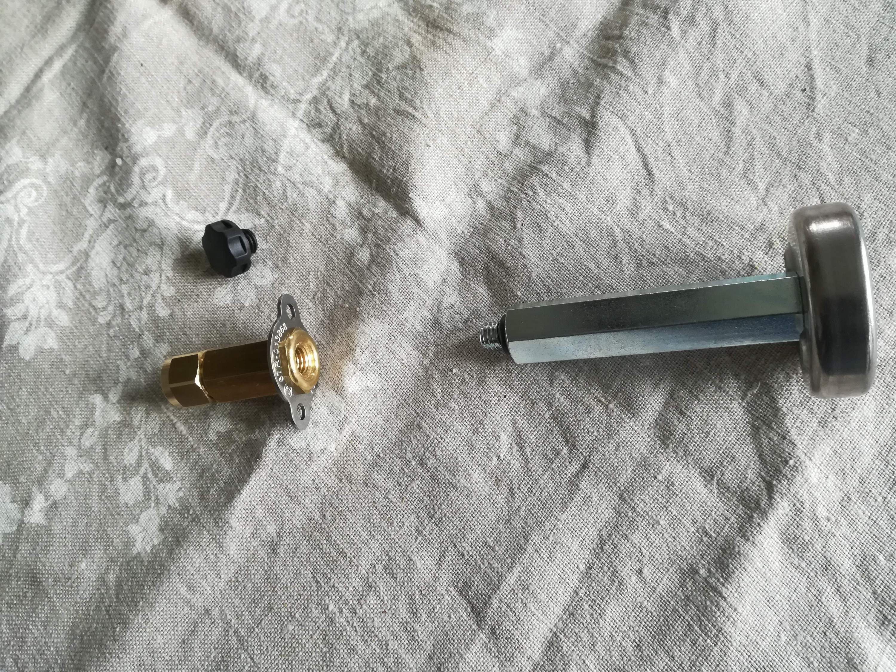

Bedę zakładał LPG. Myślę żeby umieścić wlew gazu pod klapką wlewu paliwa. Ma może ktoś takie rozwiązanie u siebie?

Jak miałem lpg to właśnie taki set był dostepny, nic się nie zmieniło od lat widzę, daje rade to to ale irytujące jest to szukanie i wkrecanie tej przejściówki.

A w którym najlepiej miejscu pod klapką to dać? mMa ktoś może jakieś zdjęcie?
Re: 740 beżowy "Stefan"
W 740 kombi mam pod klapką. Prawy dolny narożnik. W klapce trzeba odciąć odbojnik i nie zakręcisz koreczka na wlew gazu.
Auto jeździ tak prawdopodobnie od nowości bo gaz założony jeszcze w niemcowni. Updatowałem instalację i wlew tak został.
Pierwszą instalację zakładali jeszcze makaroniarze i tak to wymyślili
Przewód od tankowania i tak wychodzi dołem na zewnątrz, ale w środku musi być poprowadzony w jakimś peszlu, żeby w razie czego nie zatankować sobie gazu do bagażnika ;)

Dodam od siebie, że mam zamontowany wlew taki pod klapką w peżolocie 306, takie kupiłem. I co, fajnie, estetycznie, ale... Wg mnie jest jedno "ale". Po wkręceniu przejściówki i zapięciu pistoletu trzeba go podtrzymywać (ja tak robię), bo pistolet ciężki, kawał węża od dystrybutora też ciężki i blachę razem z tą końcówką wlewu zwyczajnie mocno wygina. Za pierwszym czy drugim razem nic się nie stanie, ale ileś razy i kiedyś to wg mnie wyleci z kawałkiem blachy. Zapewne nie ma od spodu jakiegoś wzmocnienia, żeby wlew trzymał się szerszego fragmentu blachy i żeby to było stabilniejsze.
Może blacha w volvo grubsza, może coś, ale ja nastawiam się przy montażu LPG w volvo na umieszczenie wlewu gdzieś z tyłu auta pod zderzakiem. Nie w zderzaku z boku, bo w zimie tam sporo syfu będzie.
Liczę, że przed LPG (montaż połowa czerwca) już zamontuję hak i wtedy gazownik gdzieś tam wpasuje wlew na wsporniku jakimś.
Ja mam wlew w dokładce tylnego zderzaka, po lewej. Trzeba się schylić, ale póki co mi to nie przeszkadza, a i nie syfi się z mocno.
