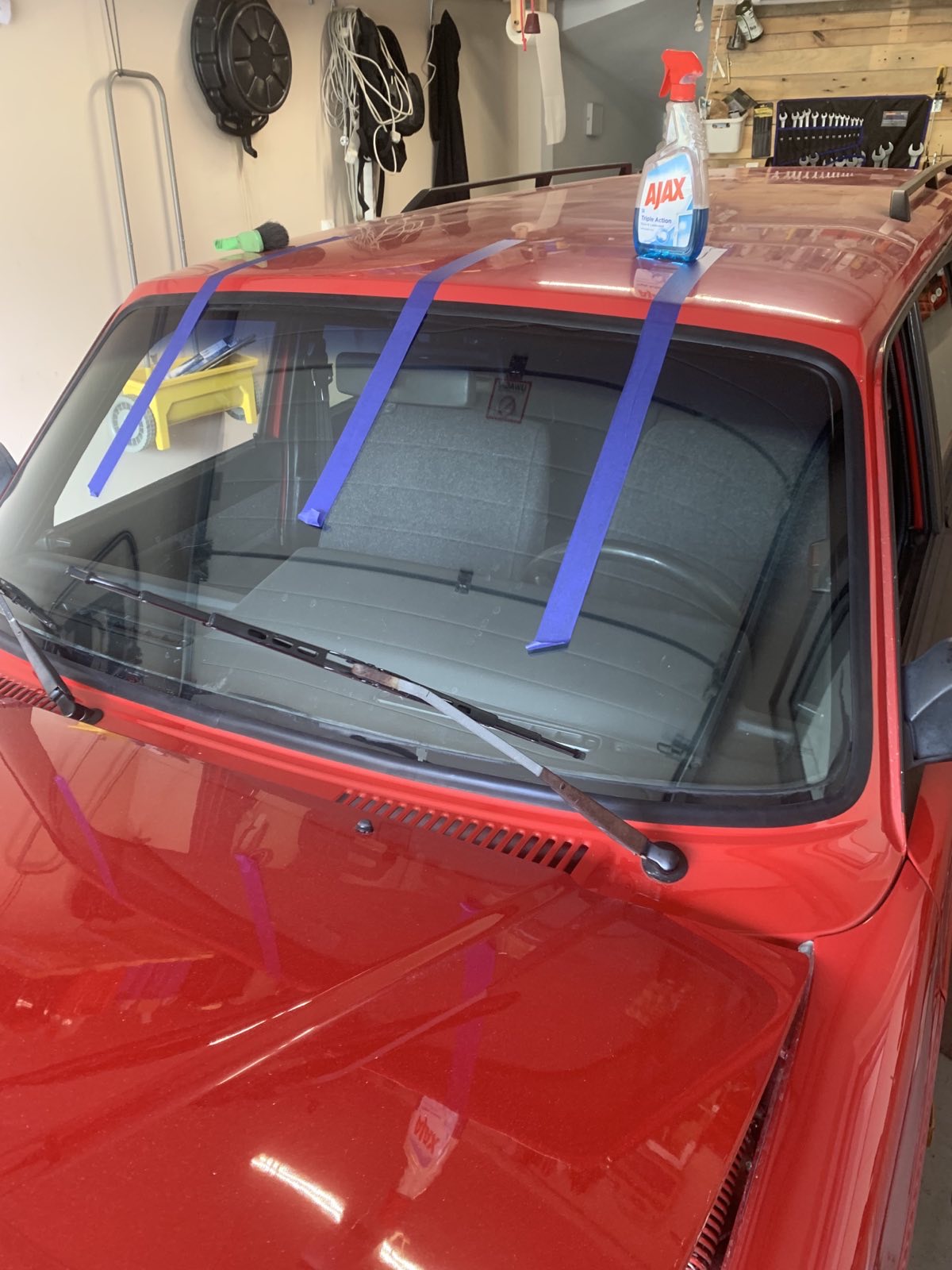

Dziś udało się wkleić szybę i dokończyć korektę lakieru. Macie racje, ten czerwony akryl poleruje się sam na widok pasty

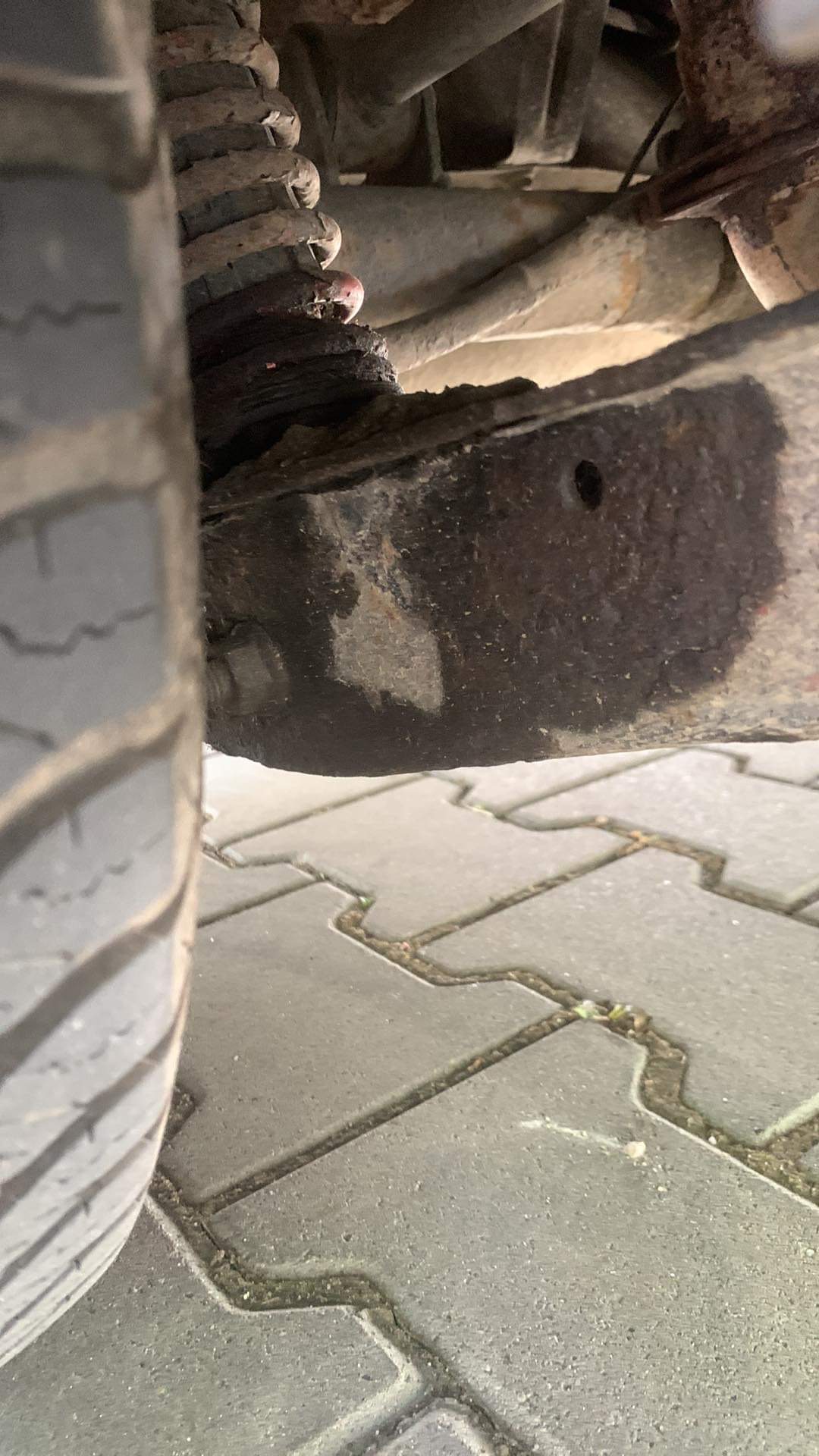

Zauważyłem ze dupa jest lekko przechylona za prawą stronę, pomyślałem ze może sprężyna pękła .
Popatrzyłem pod auto i widzę ze chyba amor się zerzygał. Cholera czasu coraz mniej a jak chciałbym pojechać w rajdzie koguta
Re: VOLVO 240 Red Baron Wagon
Mnie to dziwi że od początku nie miałeś w planach zmienić tego ustrojstwa - sam wygląd odpycha a fakt że to jakieś nivo wyciągnięte z bagna powinno przyśpieszyć decyzję. Amorki tył to tani temat, sporo firm do wyboru. Na bank poprawi to zachowanie wozu ;)

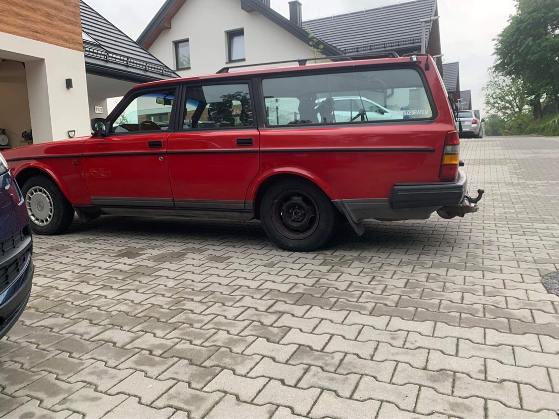

Wymieniłem amory i stała się rzecz dziwna
Dupa siadła, ktoś ma wytłumaczenie?
Były amory gazowe, a wjechały zwykłe?
Było coś dziwnego, coś czego nikt nie potrafił zdiagnozować, nazwać, określić
Posty: 274
A sprężyny do nowych amorów jakie poszły?
