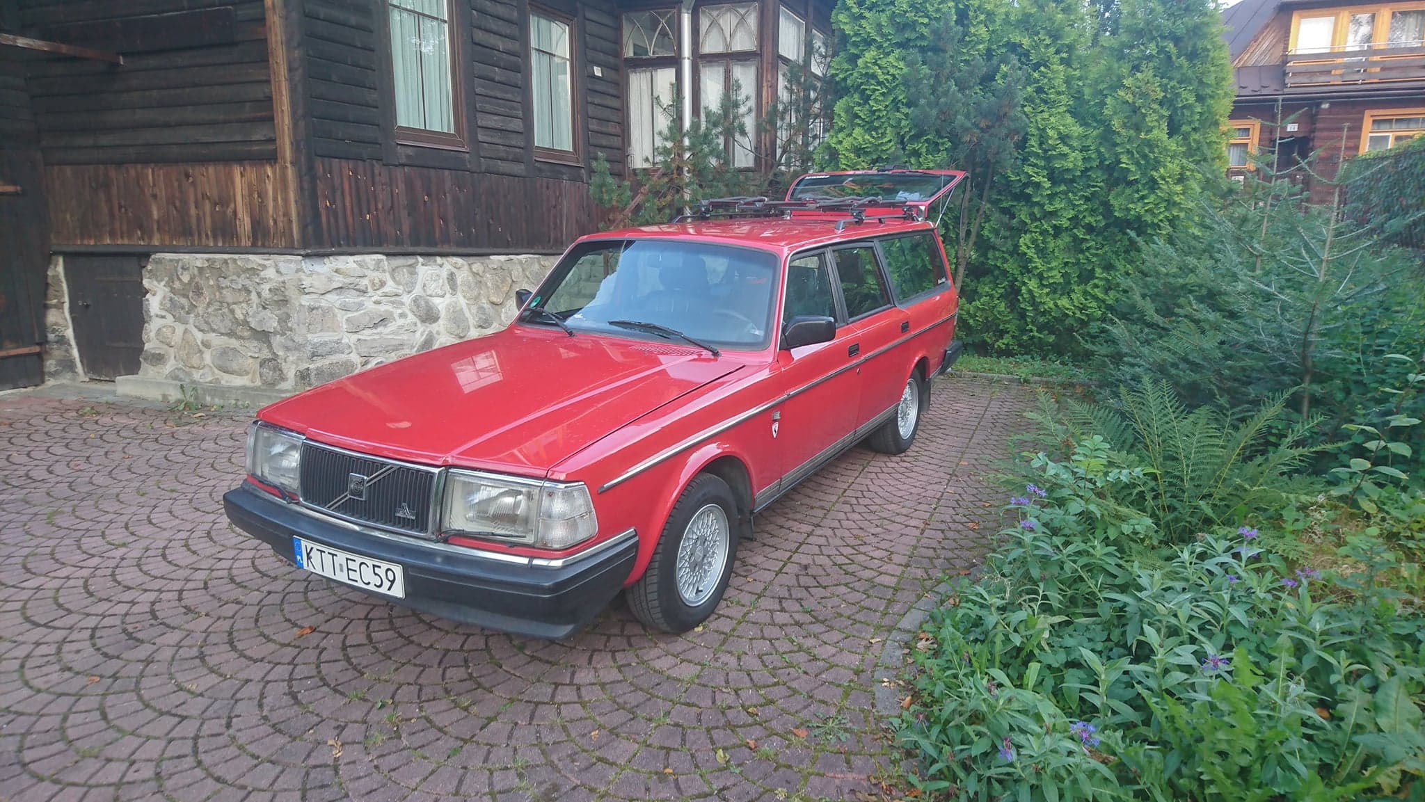

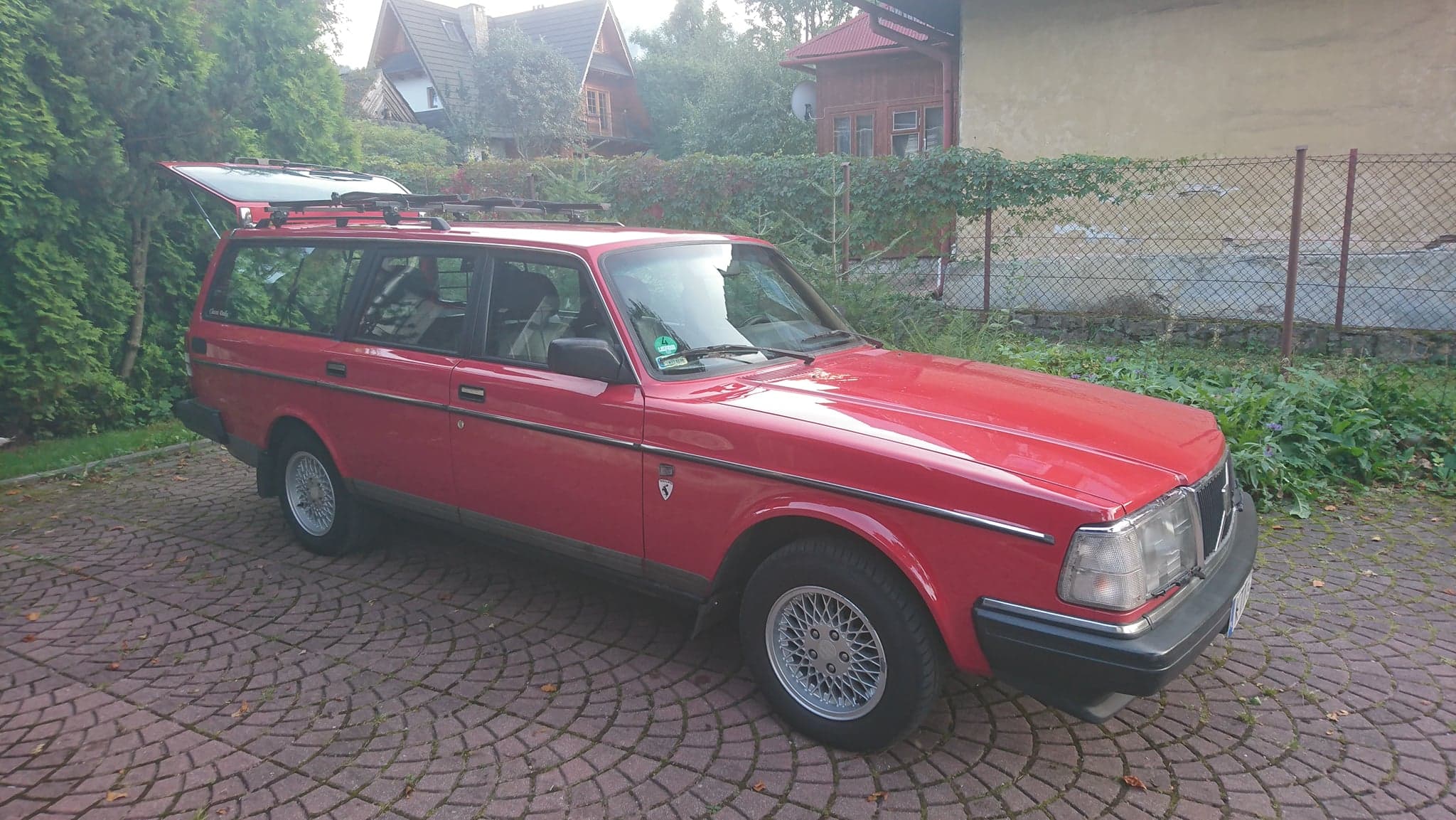

Raport sytuacyjny nr. 12 na dzień 19.09.2020r.
Stało się! Samochód został odebrany z Bielska-Białej!
Zacznijmy od konkretów: w związku z moim planowanym wakacyjnym wyjazdem samochód końcówka robiona była "na szybko" stąd zdarzyło się klika drobiazgów których nie udało się skończyć bądź wykonać. Największy problem okazał się z "vinylami" które w zależności od humoru, rocznika czy też złego poniedziałku miały różne szerokości, lekko inne kształty oraz drobiazgi. Suma sumarum dostarczone przez Karola (Naklejki do klasyków) vinyle nie pasowały, został zamówiony materiał jednak nie dotarł przez 3 dni w które była na to szansa - planuję ogarnąć to w październiku gdy temat jeszcze świeży (brak mi ich :( ). Druga kwestia to lakier - całościowo jestem bardzo zadowolony, wóz naprawdę ładnie wygląda (zdanie laika) jednak w pośpiechu nie pomalowany został doczyszczony fragment pod maską (drobiazg, ale do zrobienia) + na progu od strony pasażera (po otworzeniu drzwi) jest mały zaciek... Tak czy siak wóz jest sprawny, zabezpieczony wszystkim co się da w nadkolach, wewnątrz progów - a zewnętrzna strona dodatkowo na wszystkie warstwy czarny "raptor". Z drobiazgów dosłana zostanie uszczelka spod maski (właśnie w okolicach do podmalowania) oraz materiał nad nogami kierowcy (zostały w domu podczas zmiany hali - drobiazg). Koniec głównego remontu to koszt: robocizna (składanie) 1250zł, laweta od lakiernika 250zł, oraz przegląd 130zł :D Istnieje mała szansa że powyższe "podsumowania" były obarczone jakimś błędem w excelu, jednak po aktualnym podsumowaniu całkowity koszt to 18824zł :shock: . Zostało trochę drobiazgów i rzecz do zrobienia jednak od teraz wóz mam nadzieję będzie juz pomykał na daily :D Kolejny post już za chwilę, gdyż od samego odebrania samochodu ogień na tłoki! :twisted:
Przebieg w momencie odbioru i zakończenia remontu to 375894km

Wygląda przefajnie. Znacznie lepiej mu bez tego numeru startowego :)
