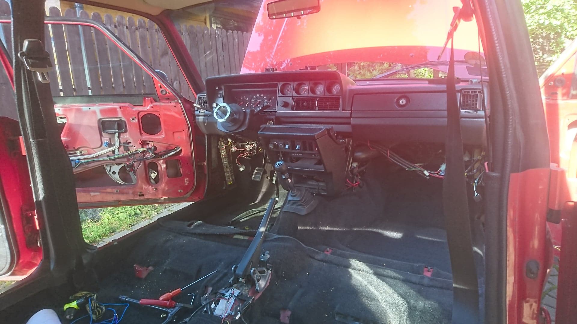

Z prac wykonanych podczas tych 2 pełnych pracy dni to wymiana spryskiwacza tylnej szyby, zmiana zaworku zwrotnego, zmiana gałki biegów, wyrównanie kierownicy na wieloklinie (zbieżność jak najbardziej poprawna, jedzie prosto - ale lekkie przekręcenie mnie denerwowało), zmiana kół na letnie, zmiana nakrętek na nowe chromowane, odpowiednie ustawienie kołków od kanapy (nie były wkręcone w dobrej pozycji), montaż nowej klamki klapy (poprzednia była wyłamana), montaż okropnego bagażnika pod rowery, naklejenie wlepy z forum i zlotowej (V edycja), zmiana wiązki, lusterek, joysticków - oraz dodanie z wiązki przekaźnika i przycisku grzania. Przy okazji nasmarowane zostały mechanizmy zamków w drzwiach przednich, mechanizmy szyb oraz inne drobiazgi pracujące w drzwiach. Samochód po 1,5 roku praktycznego postoju był gotowy na tyle na ile się da do wyjazdu. :D

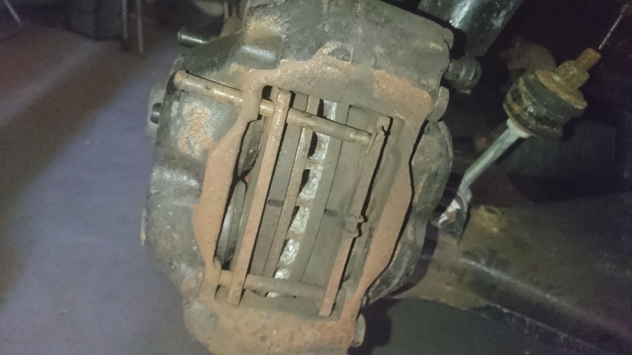

W dzień mojego wyjazdu w kierunku Krakowa (odbiór roweru), Sosnowca (odbiór drugiego roweru i rzeczy) w momencie przekraczania bramy przypomniałem sobie że nie sprawdziłem żarówek oświetlenia tablicy (pomarańczowa żarówka na desce również :) ) - okazało się iż obie są spalone, przestała działać też obrysówka lewa i tylna lewa dzienna... Jako iż była niedziela, żarówki zakupiłem na stacji - zero reakcji więc wróciłem pod dom gdzie okazało się że pali się bezpiecznik, było to spowodowane złym podpięciem wtyczek. Rozwiązany problem pozwolił ruszyć trasę podczas której w lewym przednim kole zacząłem słyszeć lekkie metaliczne stuki. W garażu skąd brałem rower zdjąłem koło i zastałem takie oto widok :x Profesjonalna naprawa hamulców (i ich odświeżenie jak widać) wykonane niecały rok temu... Kawałem drutu, szybka zawleczka i wszystko trafiło na swoje miejsce.
