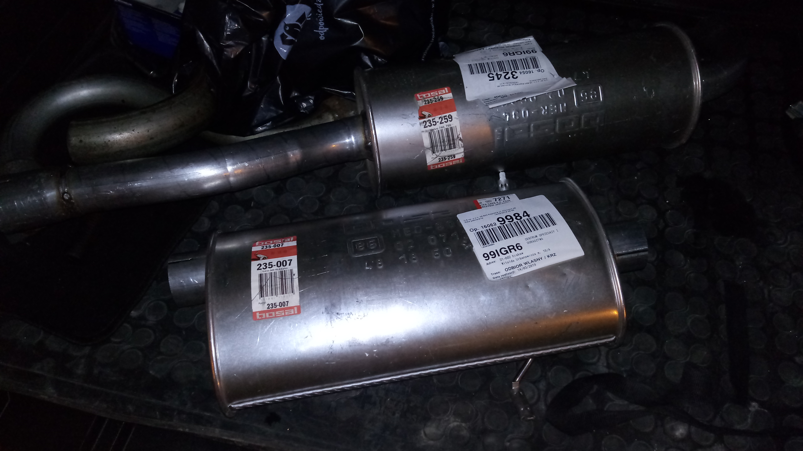

A ja wczoraj i dziś skompletowałem wydech. rury i łączniki dotarły z Nałęczowa i są w idealnym stanie a tłumiki wyrwał kolega syna z Intercarsu - Bosal. Dziś została założona przekładania po regeneracji, wymieniona podpora i łożysko wału napędowego a w ubiegłym tygodniu zostały wymienione klocki, przewody hamulcowe i zostały doprowadzone do porządku zaciiski hamulcowe, linki ręcznego...Jutro założą wydech no i będziemy dalej walczyć za jakiś czas

Re: [745 2,3 Turbo] 1989 USA
Mi w Bosalu nie pasowały przyspawane do ostatniego tłumika wieszaki, mijały się z tymi w nadwoziu. Musiałem dokupić standardową obejmę z wieszakami i dopiero wtedy wszystko się ładnie zgrało.
W moim założyć od bidy się dało, ale strasznie to wszystko było ponaciągane i naprężone. Z wieszakami na obejmie tłumik wisi książkowo.
fonderal pisze:W moim założyć od bidy się dało, ale strasznie to wszystko było ponaciągane i naprężone. Z wieszakami na obejmie tłumik wisi książkowo.
Dokładnie tak.
Nadto jak założysz opaski metalowe wokół puchy, to będzie pierwszy punkt galwaniczny gdzie będziesz miał przepierd...
Oryginały były "dwudrutowe" i nie robiły tak szybko dziur.

Jutro zobaczę jak to wyszło bo odbieram auto ale z tego co mi powiedział mechanik akurat z wieszakami było wszystko OK. Więc nie ma problemu.
Edit: dziś odebrałem auto - wydech faktycznie trzeb było trochę przerabiać żeby wszystko było na swoim miejscu _ ale nie chodziło o wieszaki tylko o pierwszy i środkowy tłumik. W środku cichutko. tylko przy wdepnięciu słychać fajny niski dźwięk:) Super!

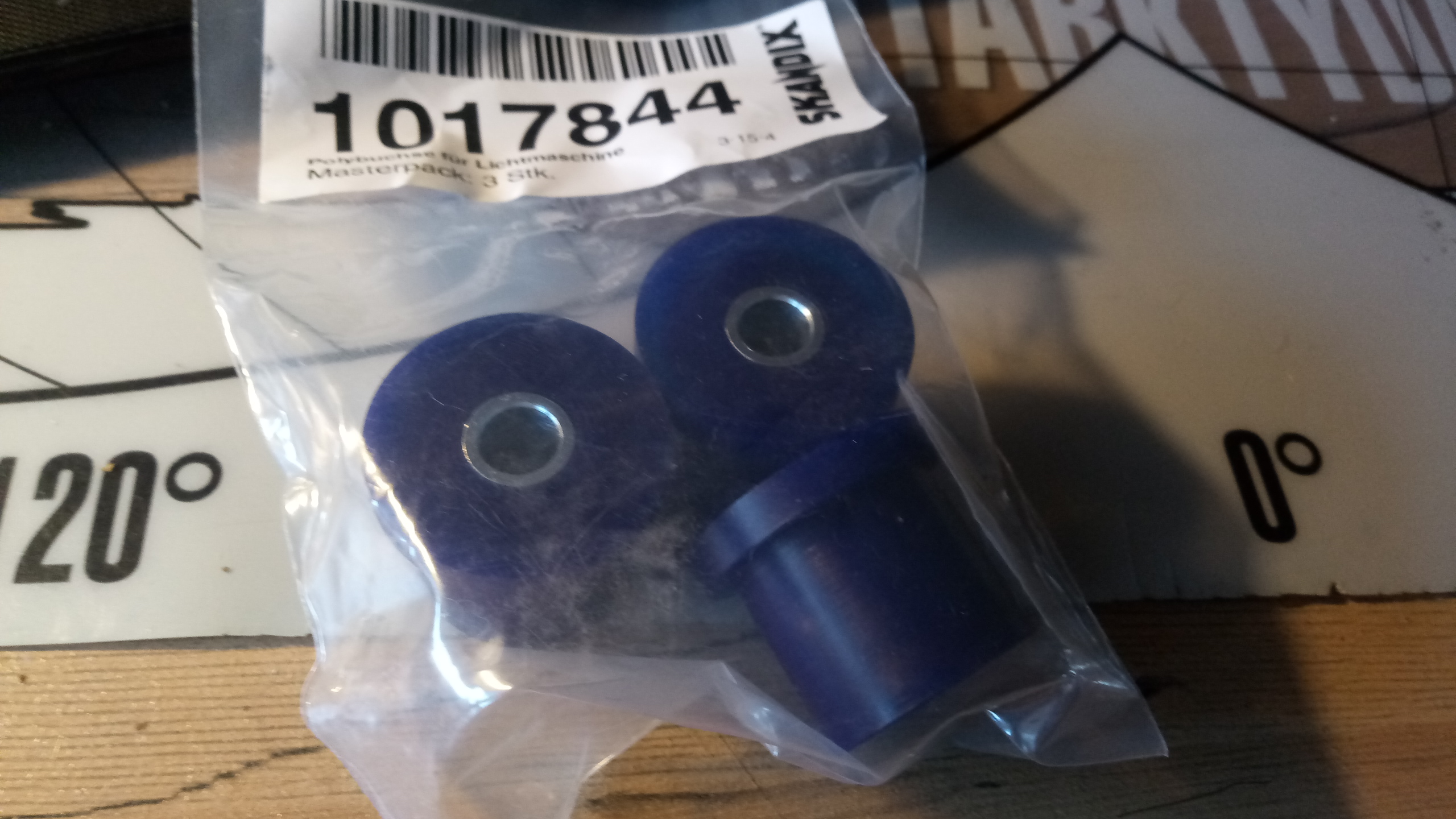

Poliuretanowe poduszki pod alternator. Sprawdziłem w 940 - warto- Alternator jest dzięki temu ustawiony idealnie w linii z kołem pasowym i pasek nie wpada w żadne wibracje. Stare gumowe poduszki są już bardzo zdeformowane. Przy okazji ściągania alternatora - zafundujemy mu przegląd. wymianę szczotek i łożysk.

Pawel_1966 pisze:Poliuretanowe poduszki pod alternator. Sprawdziłem w 940 - warto- Alternator jest dzięki temu ustawiony idealnie w linii z kołem pasowym i pasek nie wpada w żadne wibracje. Stare gumowe poduszki są już bardzo zdeformowane. Przy okazji ściągania alternatora - zafundujemy mu przegląd. wymianę szczotek i łożysk.
Ściągałeś to ze Skandixa bezpośrednio czy ktoś ma u na w PL na półce?
