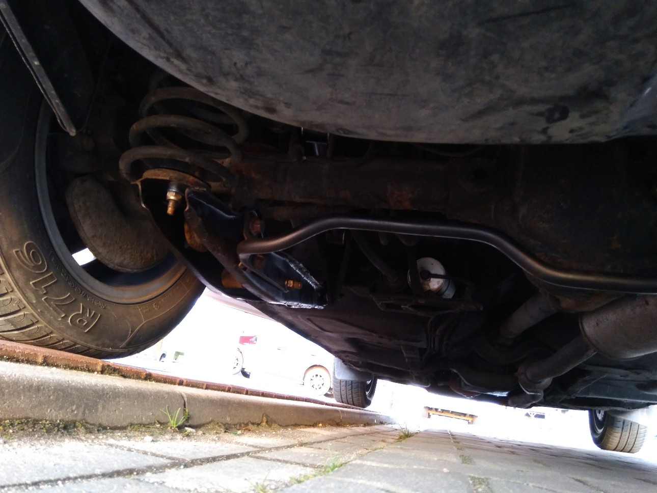

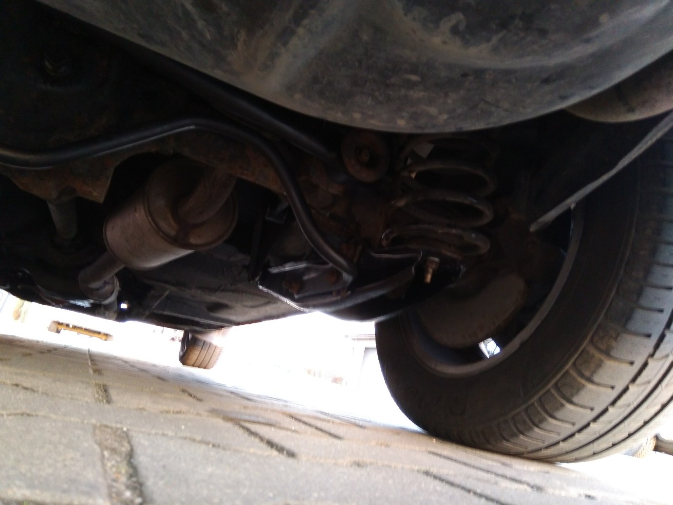

Przed zimowaniem zrobiłem jeszcze śledziowi dobrze.
Pamiętacie jak na zjeździe w tym i zeszłym roku wylewało mi się z baku bo miałem nieszczelność między bakiem a rurą? Już się nie wylewa.
Trafiony był przedni prawy amor. Wymieniłem oba. Plus tuleje wahaczy.
Cały tył rozebrany. Wahacze, drążki, Panhard, stabilizator wypiaskowane i pomalowane. Wszystko złożone na nowych gumach.
Wywalone przy okazji te podkładki podwyższające pod sprężynami. W końcu auto stoi jak powinno.
Jutro jadę do Koprasa na okręgówkę na badania przed rejestracją na żółte. Trzymajcie kciuki :)
