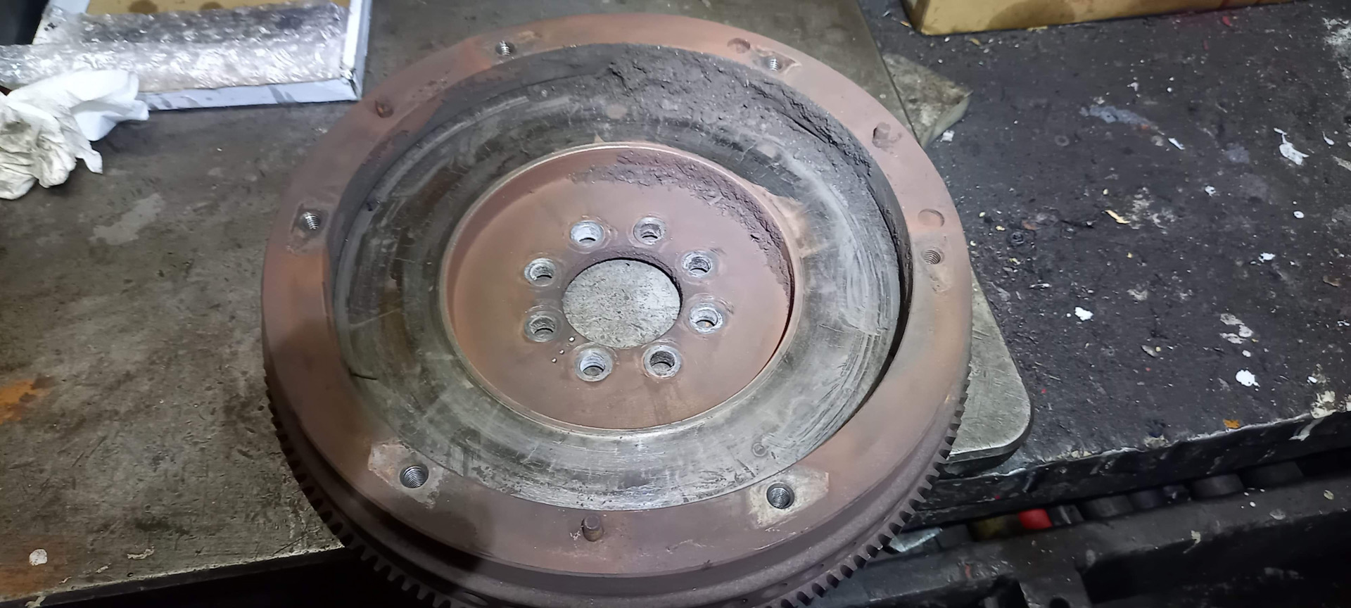

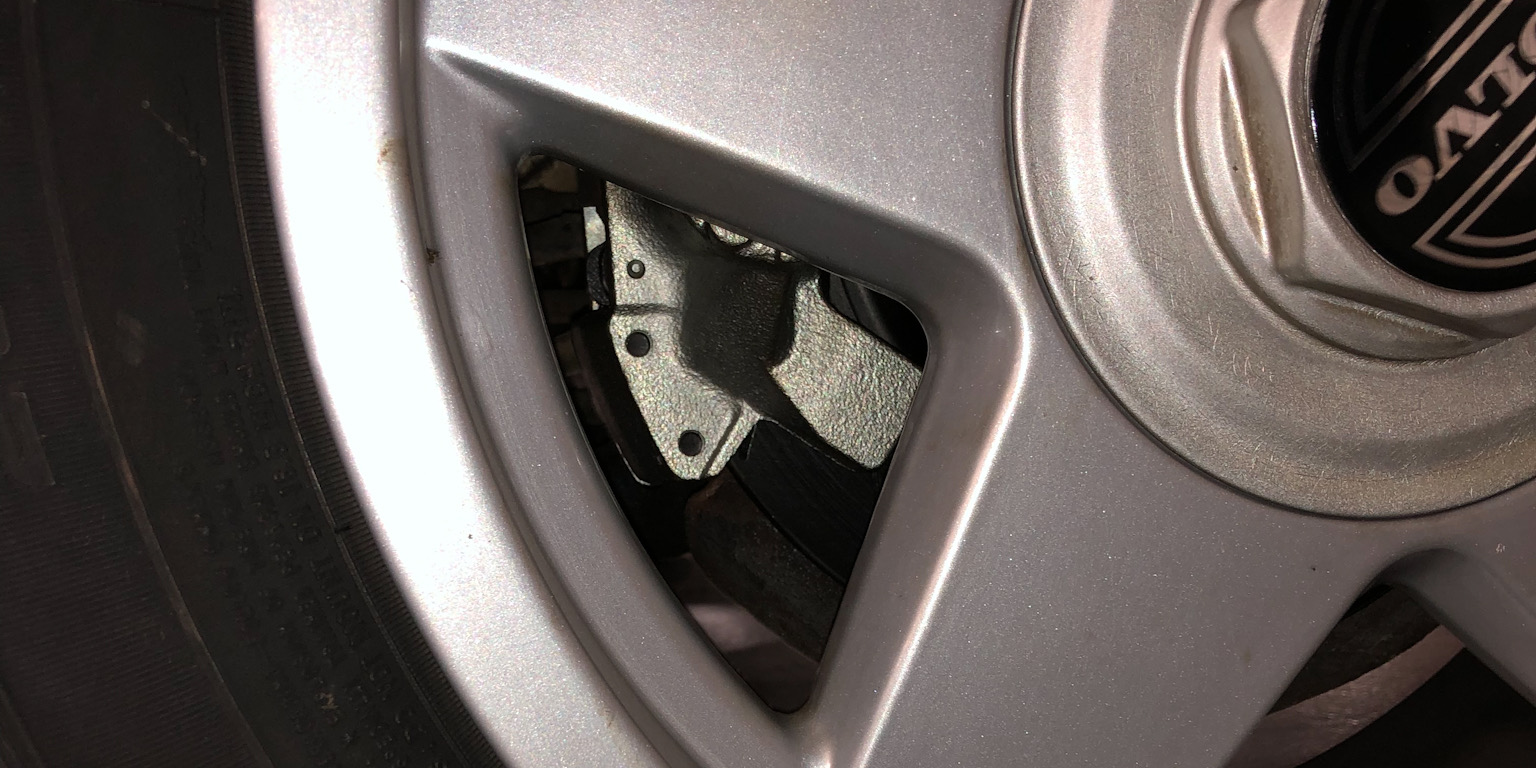

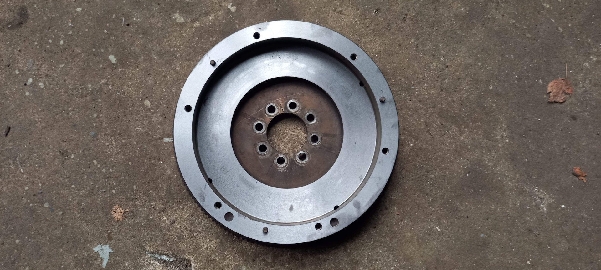

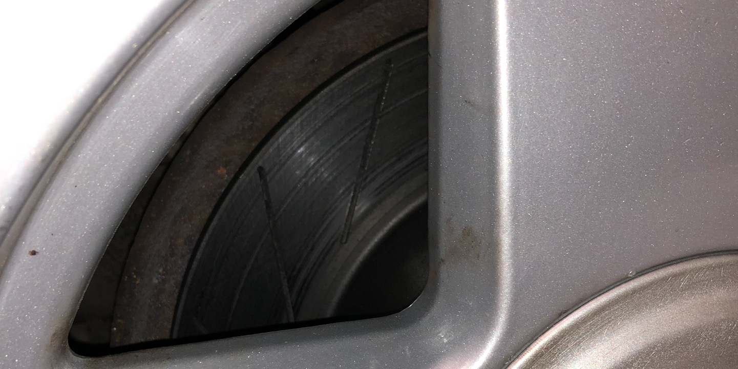

Hamulce tył. Nie mam foto bez felgi. Cyknąłem takie już po. Tarcza musi się oczywiście dotrzeć:
A tu jeszcze foto, jak wygląda zasyfiony pyłem zamach i przed planowaniem:
