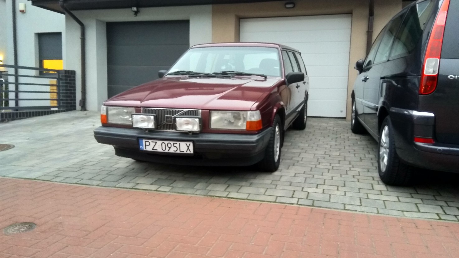

clarksontop pisze:Patrząc na ostanie zdjęcie to wydaje mi się, że za bardzo wystaje w stosunku do przodu, ale może to taka perspektywa aparatu?
Perspektywa na tym zdjęciu na pewno psuje efekt. Ale masz dobre oko bo faktycznie przód jest głębiej o jakieś 2 mm. Zostały mi tylko dystanse 30 mm więc takie zamontowałem. Na pewno lepiej by było na 25 mm. Chodziło mi o wyrównaniu rozstawu kół względem nadwozia i z tego efektu jestem zadowolony :)

Ciekawe jest to że 745 ma rozstaw kół z tyłu mniejszy o 11 mm czyli 1471 do 1460 mm a 960 kombi o 20 mm szerszy 1520 do 1500 mm. Po dołożeniu dystansów mam w 745 taki rozstaw jak w 960 za to przód oryginalnie. Nadwozie a właściwie krawędzie nadkoli są z tyłu szersze dlatego teraz wygląda to jako tako równo. Najchętniej dał bym jeszcze z przodu po 10 mm na stronę :)

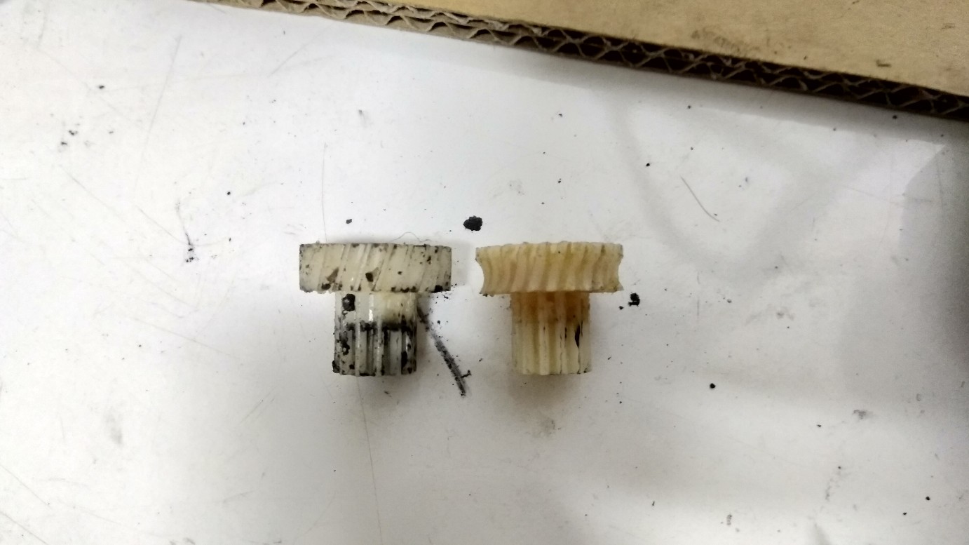

W tygodniu powalczyłem trochę z anteną. Jak go kupiłem już ponad 1,5 roku temu to nie działała. Problem w elektryce, uszkodzony bat i pancerz linki zębatej. Wtedy też ją wymontowałem i zostawiłem wszystko bez tapicerki bo stwierdziłem że raz dwa to ogarnę...
Parę tygodni temu kupiłem kolejną antenę która okazała się sprawna elektrycznie ale zębatka współpracująca ze ślimakiem silnika jest wytarta i znów klęska. Bez większych nadzieji na sukces zacząłem szukać samej zębatki i ku mojemu ogromnemu zadziwieniu od razu wyskoczył ma na allegro zestaw zębatek do anteny do saaba 93. Okazało się że wszystko ładnie pasuje z nowym batem i działa. Włączam radyjko antena się wysuwa, wyłączam to chowa :) jest też guziczek który wysuwa lub chowa antenę jak np chcę posłuchać CD ;)
Szczęście przeogromne. Tapicerka poskładana, przy okazji naprawiłem lampkę i guziczek który ją włącza przy otwarciu klapy :) i roletę w końcu zamontowałem :)
A na zdjęciach winowajca.
Re: 745 USA
Po lewej w stanie idealnym

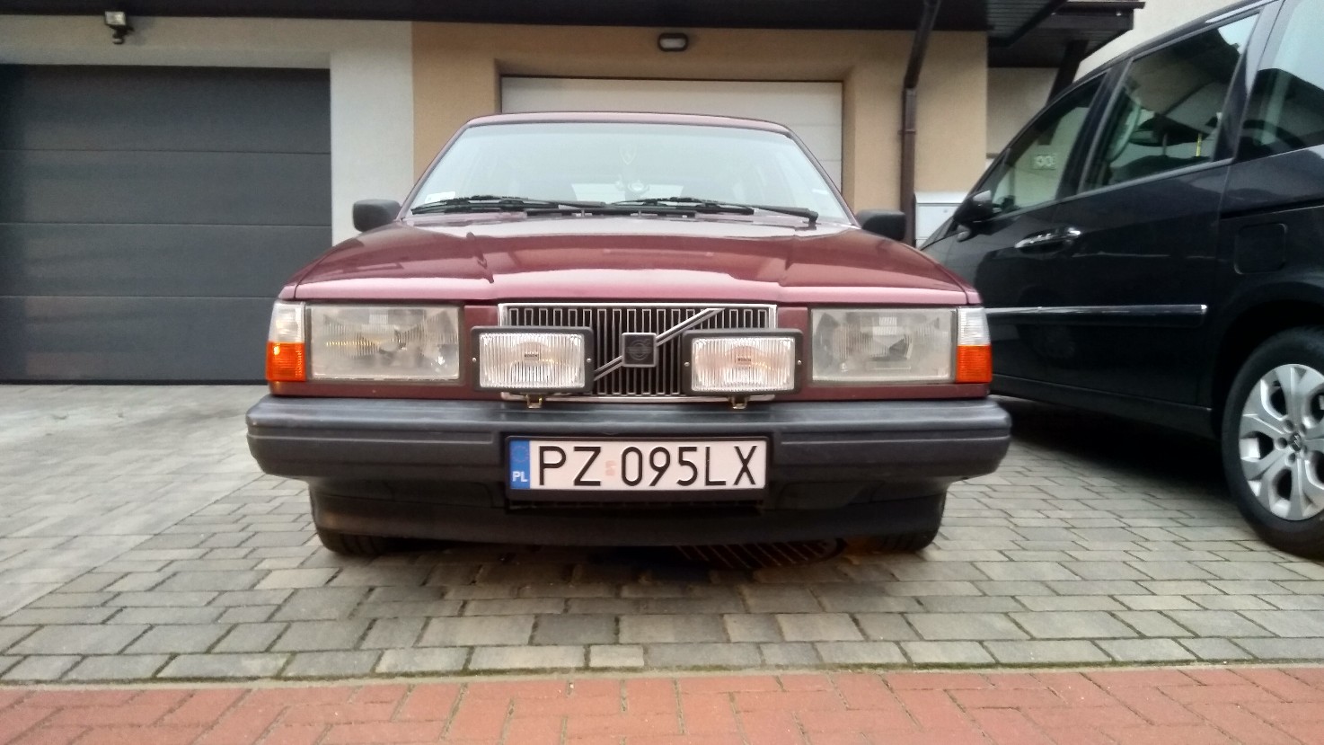

Przygotowuję się na ciemne zimowe czasy. Jest już włącznik i przekaźnik teraz trzeba tylko połączyć wszystko przewodami :D

To ja podpytam o halogeny, bo czeka mnie podobny zabieg.
Po lokalizacji halogenów wnioskuję że są one dalekosiężne. Planujesz załączać je automatycznie razem z długimi światłami, czy osobno?
Ja myślałem o "wspólnym" załączaniu bez używania przekaźnika, czy to dobry (legalny) pomysł? ;)

endriugto pisze:Przygotowuję się na ciemne zimowe czasy. Jest już włącznik i przekaźnik teraz trzeba tylko połączyć wszystko przewodami :D
Poka jak wykminiłeś mocowanie halogenów do zderzaka?
