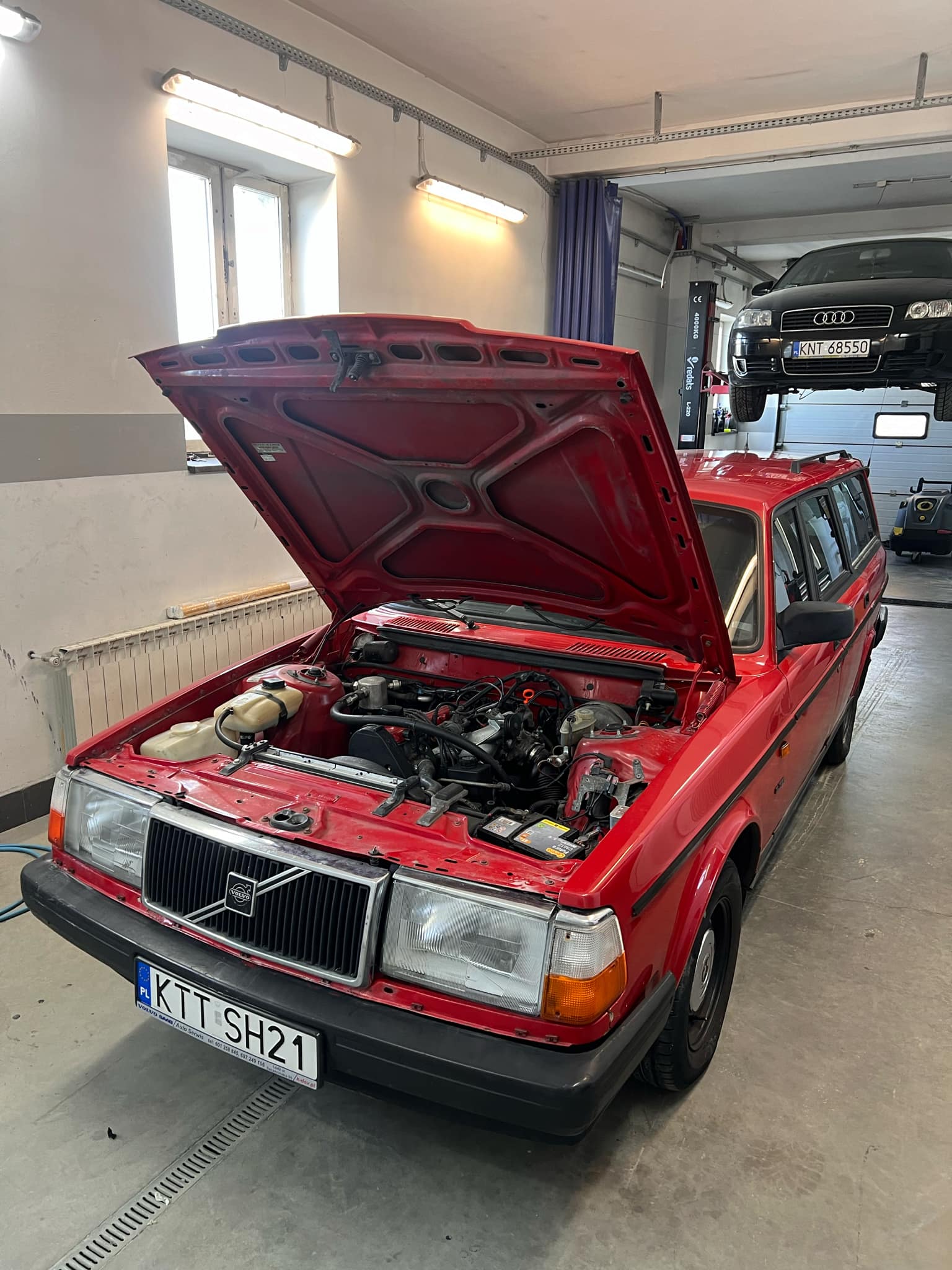

Minęły 4 miesiące a wóz oraz jego przyległości przeobrażają się na plus! :D

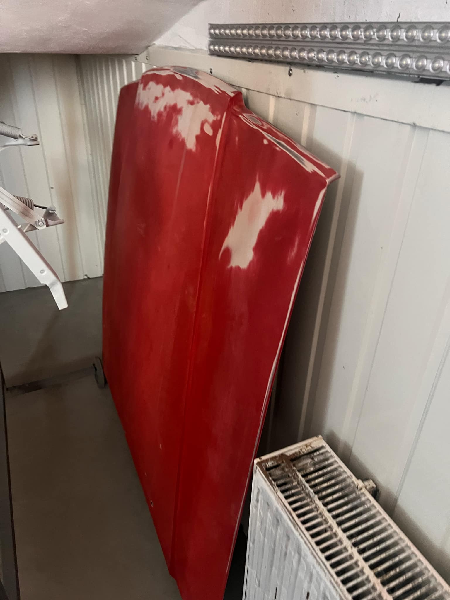

Po ocenie blacharza doszliśmy do wniosku że bezsensownym jest rozbiórka wozu do gołej budy, trzeba rozebrać wnętrze i zewnętrze z drobnicy, listew, lamp + cały front który wymagał prostowania. Błotniki oraz maska zostały ocenione jako warte ratunku, pas przedni jak kiedyś wrzucałem trafi z dawcy - odkupiony od @bnw.

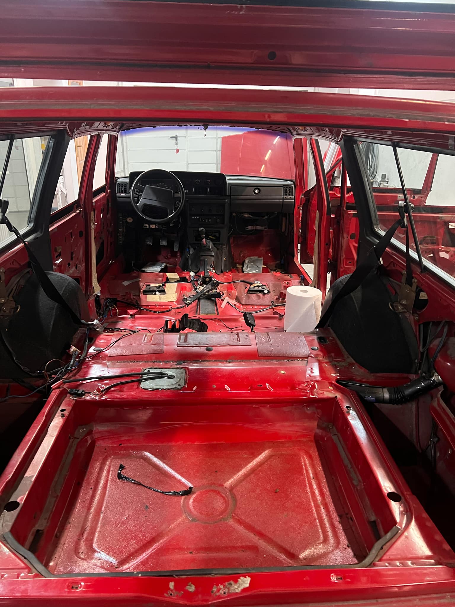

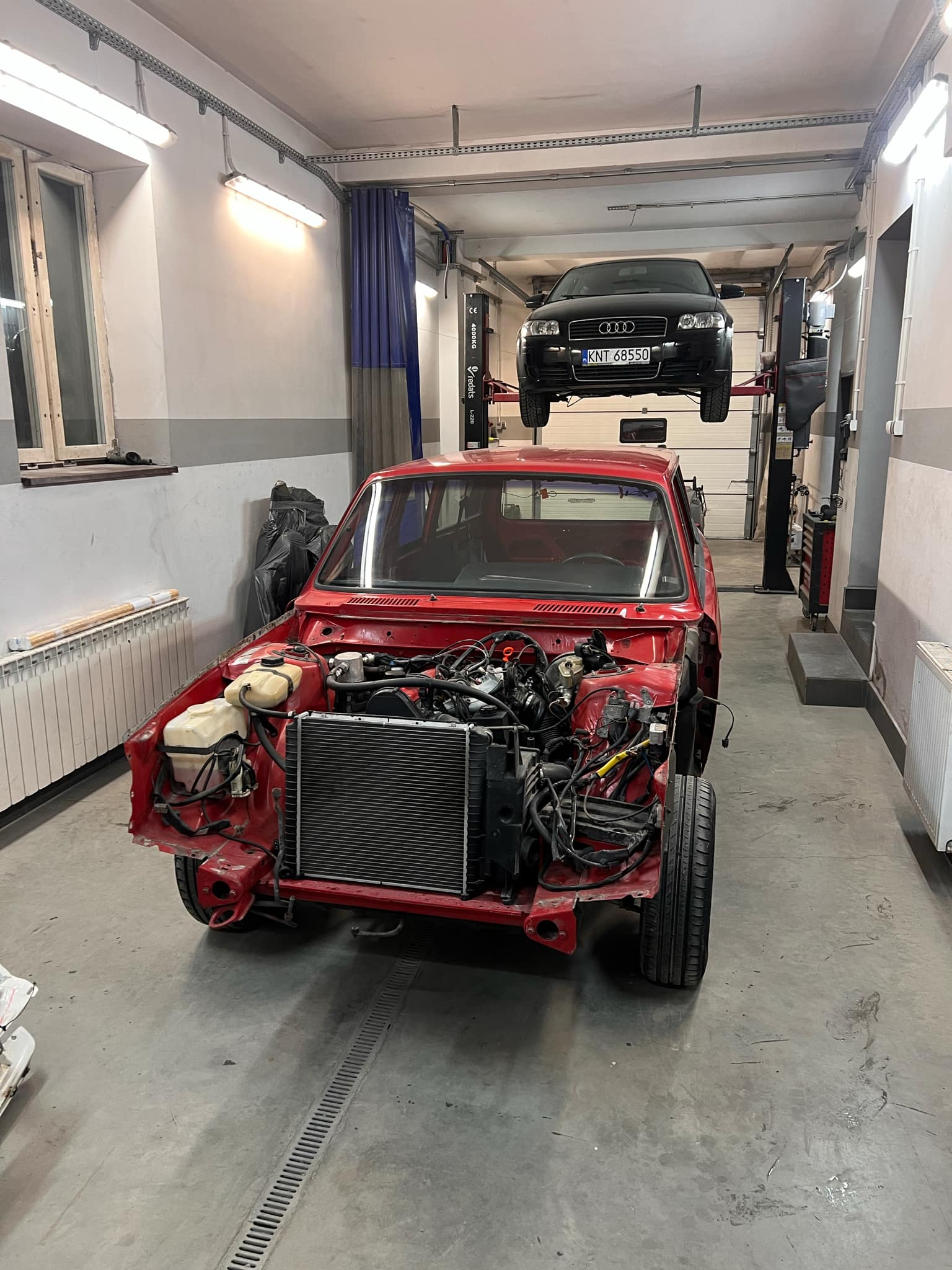

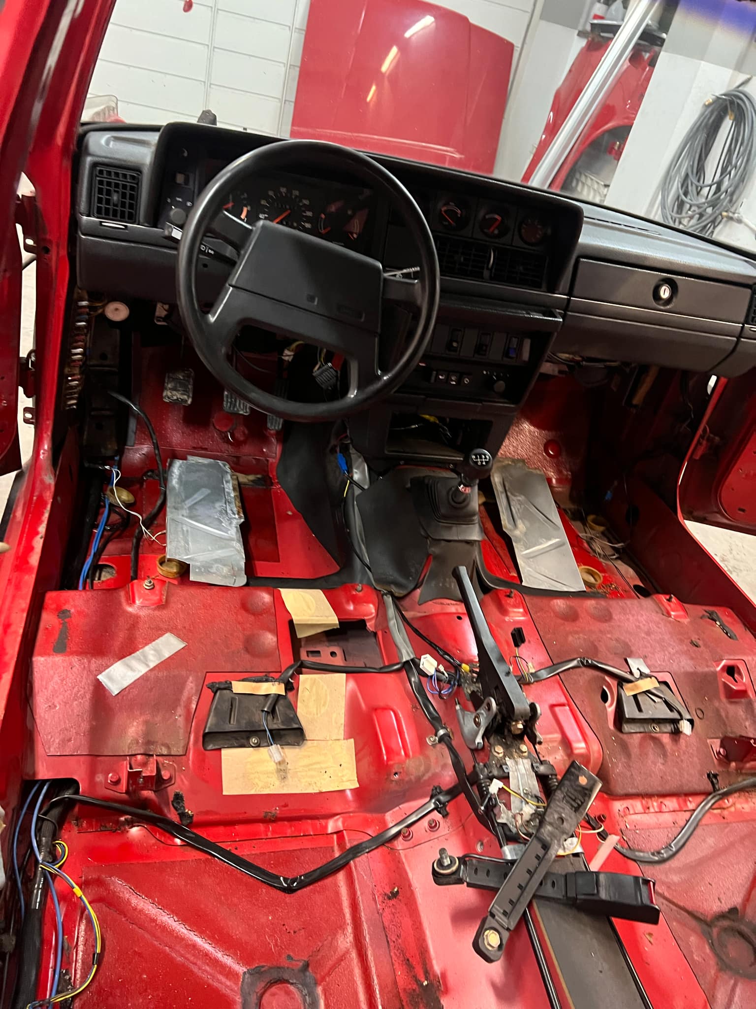

Na przełomie lutego i marca samochód wjechał na warsztat, w dwie osoby rozbiórkę przeprowadziliśmy w około 13h plus sprzątanie okolicy.
Wyjechało całe wnętrze prócz deski (dywany, podsufitka, boczki, podłogi, fotele, listwy itd.), cały przód samochodu do gołych fartuchów przód, listwy, relingi, drzwi do gołej blachy, klapa do zera z usunięciem wiązek (które i tak będą zmienione na nowe - były na kostkach elektrycznych :mrgreen:, piękna twórczość poprzedników).
Tak jak twierdziłem od początku - w wielu miejscach wóz jest dziewiczy, nigdy nie miał ściąganych mat wygłuszających, dywanów (wszystko siedziało na fabrycznych masach. W trakcie demontażu w końcu porządnie przyjrzałem się też drzwiom i błotnikom tył - drzwi miały naklejkę - pasek poniżej listwy, reszta budy nie. No więc znalazłem miejsce w którym został skrawek tej naklejki na błotniku tył (zaraz przy "przejściu" na drzwi) - na zdjęciach było to już widoczne, teraz potwierdziłem. Budę polakierowali, drzwi nie :D Stawiam że był to etap w którym ktoś "naprawiał" nieudolnie front.
Straty? Jedna śruba od zamka klapy (sama klapa jest najgorszym elementem samochodu, typowe w 200 kombi) oraz belka aluminiowa zderzaka tył (też typowy problem).

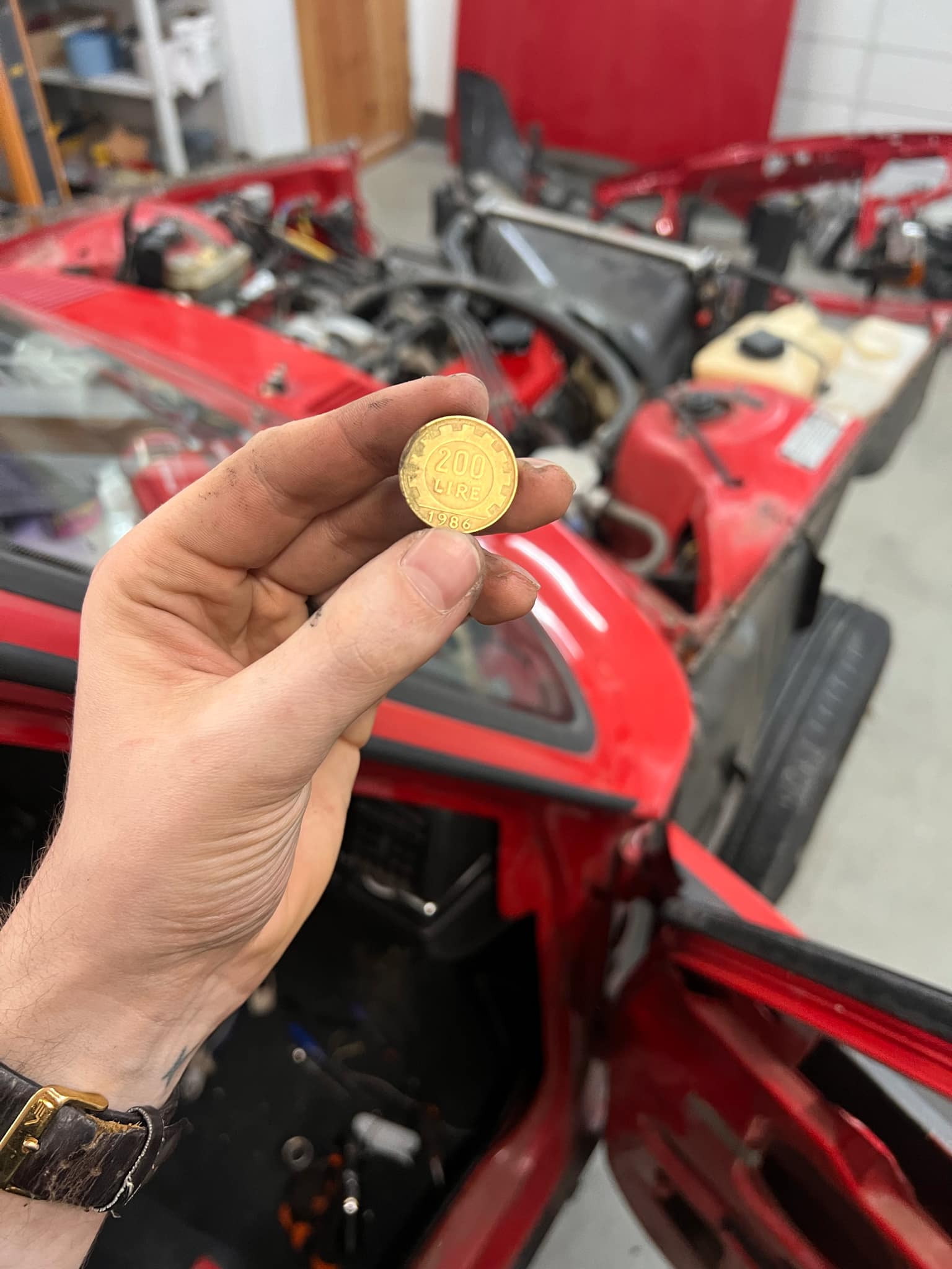

Przy okazji znalazło się kilka monet pamiętających czasy przebywania we Włoszech - czyli przed 2008 rokiem bo wtedy wóz pojawił się na radarze czyli volvoforum.

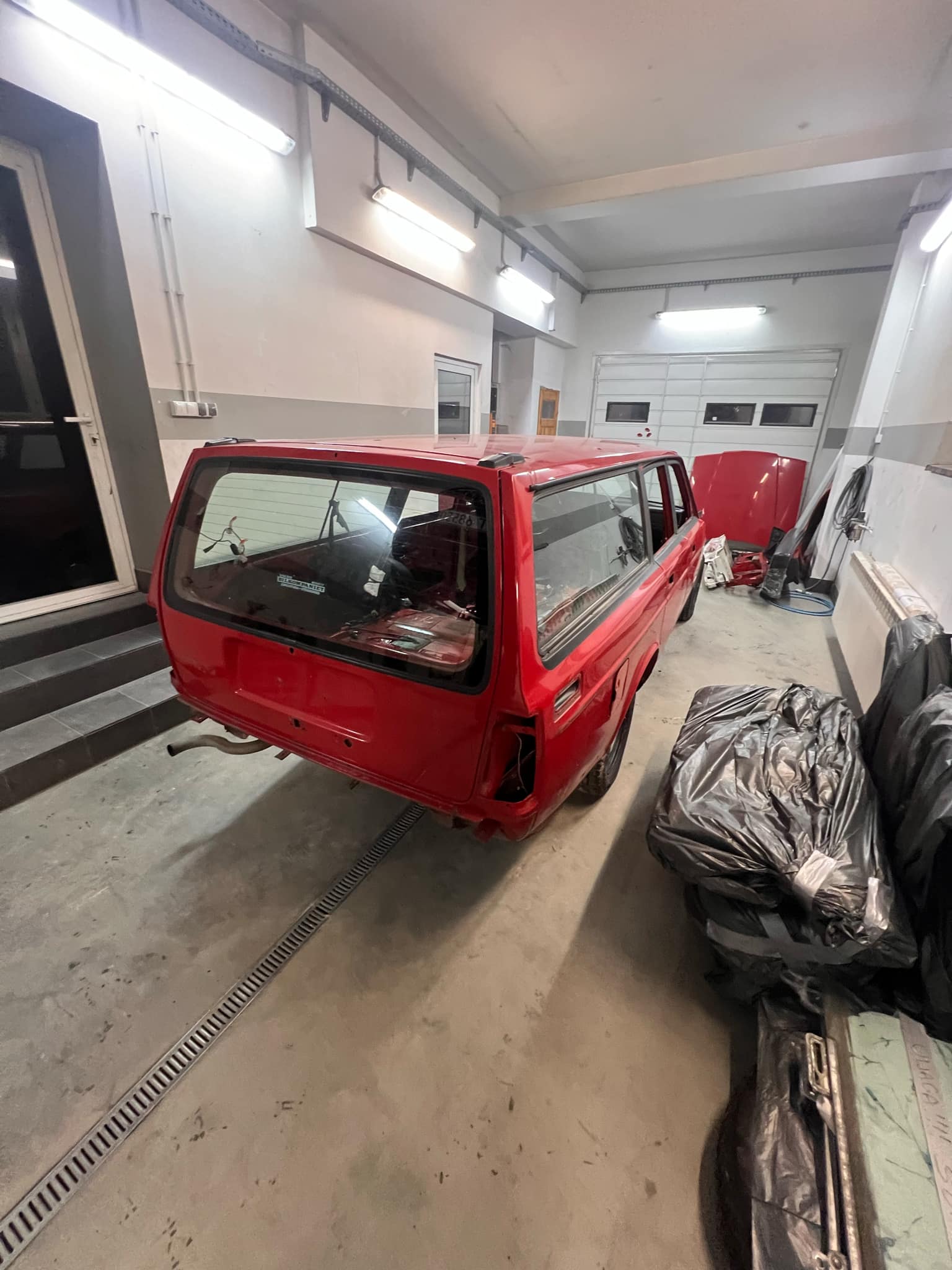

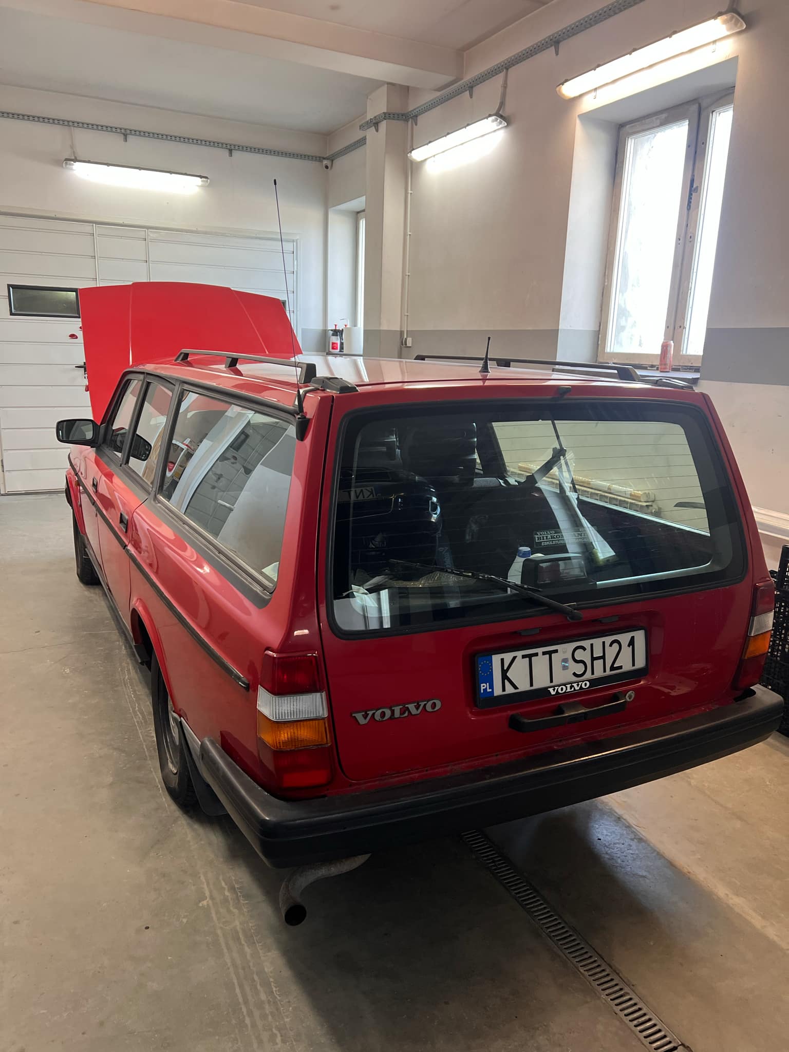

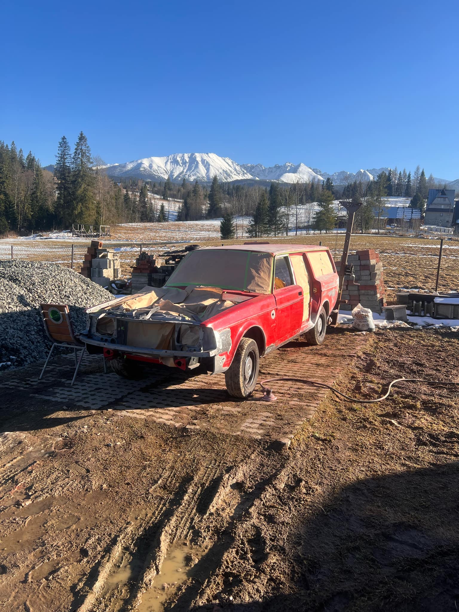

Samochód na początku dnia:
Samochód pod koniec dnia:
Jak każdy siedzący w 240 wiem że to proste wozy, nawet względem 700 i wyżej nie mniej nie spodziewałem się że tylko tyle i aż tyle zajmie rozbiórka do takiego stanu. Tak czy siak nadeszła pora na blacharzy i lakierników. Ciąg dalszy poniżej... :)

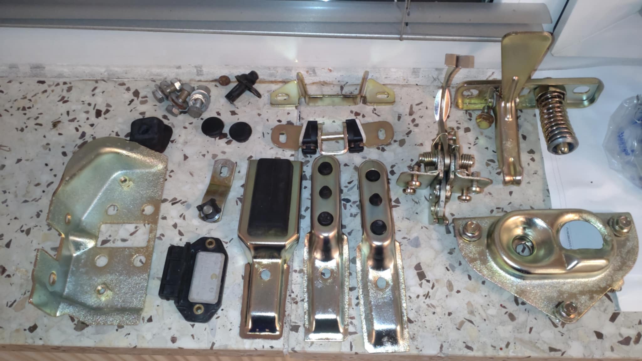

- Ocynk żółty elementów takich jak zamki, śruby mocowania - to co zostało zdjęte i kwalifikowało się do tego celu.
Dodatkowo wziąłem też rurę do mojego 264 oraz śruby haka który spor czasu czeka już na montaż - na tym zaś założona została tabliczka znamionowa (nity). Elementy takie jak zamki zostały rozebrane a po całym procesie nasamarowane i złożone - czekają na montaż.

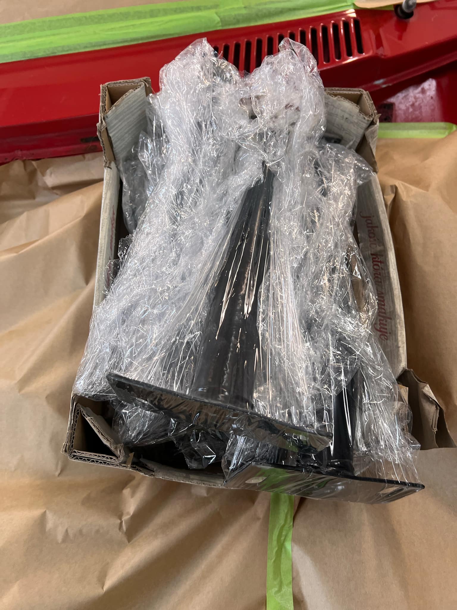

- Malowanie proszkowe elementów takich jak mocowania zderzaka przód i tył, wsporniki błotników przód (x4). Jeden ze wsporników tył był mocno przeżarty, tu uratował nas @bnw. Jest już komplet i czeka na montaż.

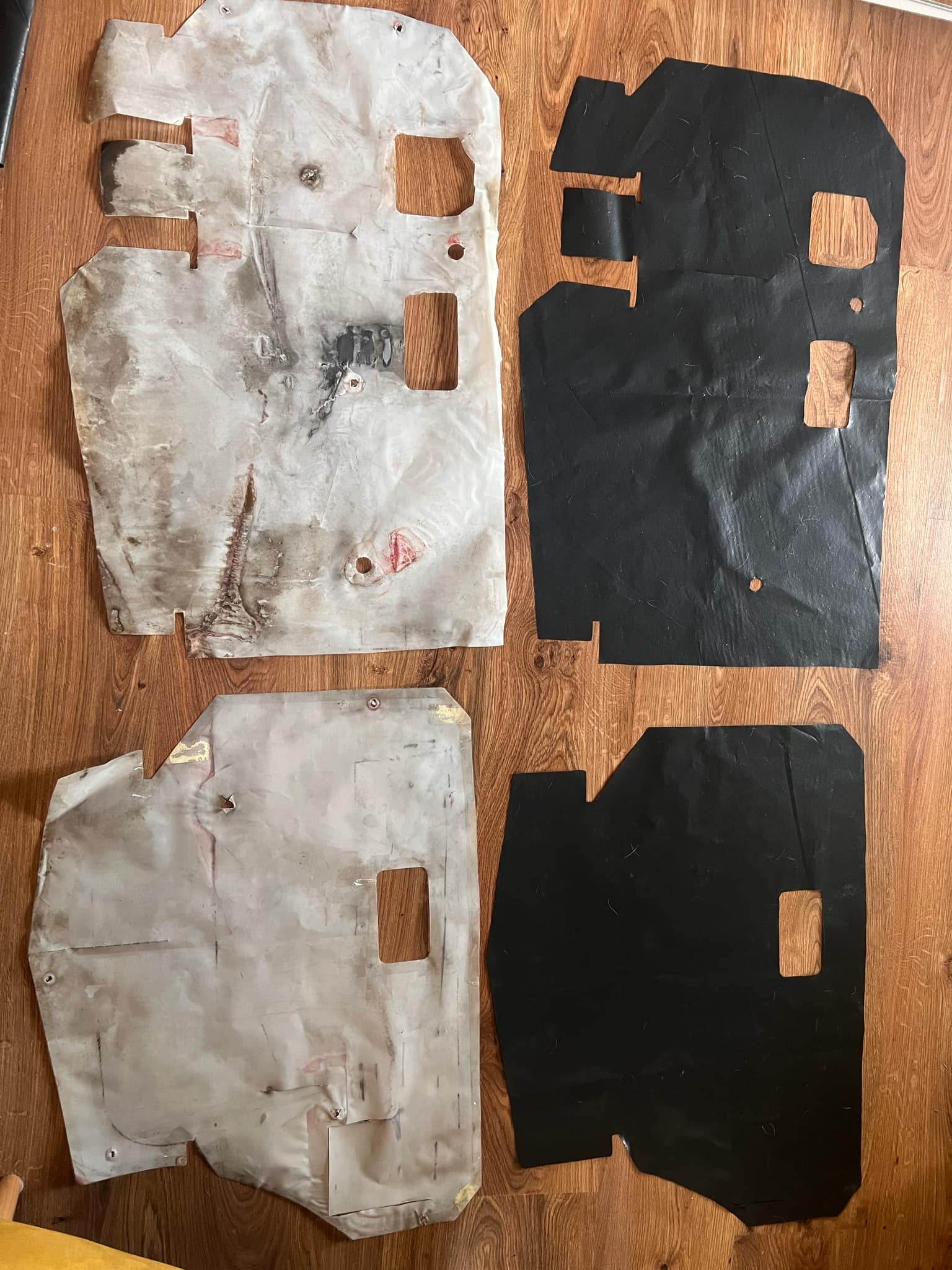

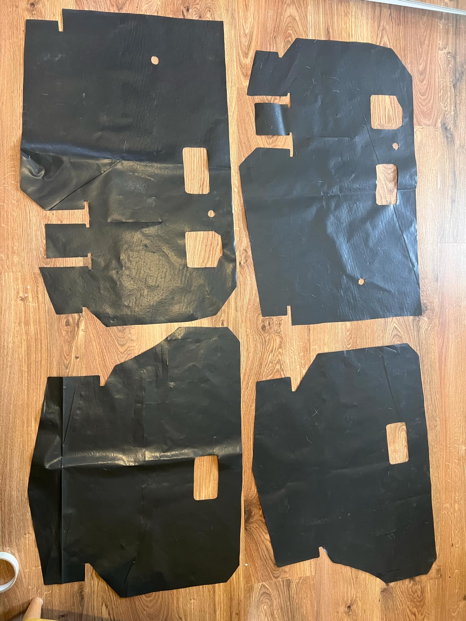

- Bariery przeciw wilgoci - ze względu na ingerencje wcześniejszych właścicieli na samochodzie były tylko dwie sztuki - drzwi kierowcy i drzwi pasażera lewy tył. Kupiona została odpowiednia folia, całość docięta na wzór oryginału.

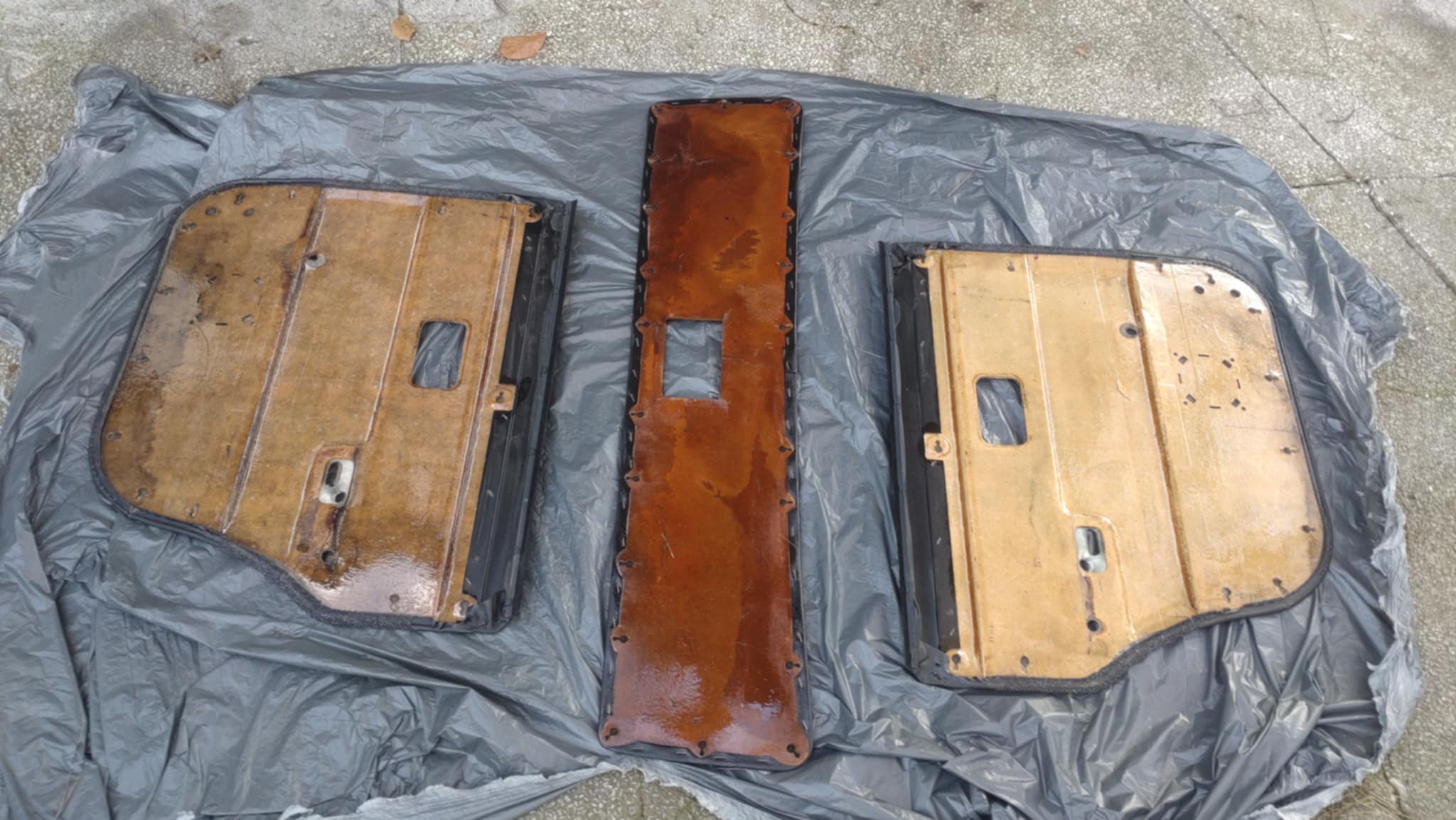

- Boczki drzwi oraz klapy - zostały pomalowane żywicą epoksydową wedle forumowego triku ;)

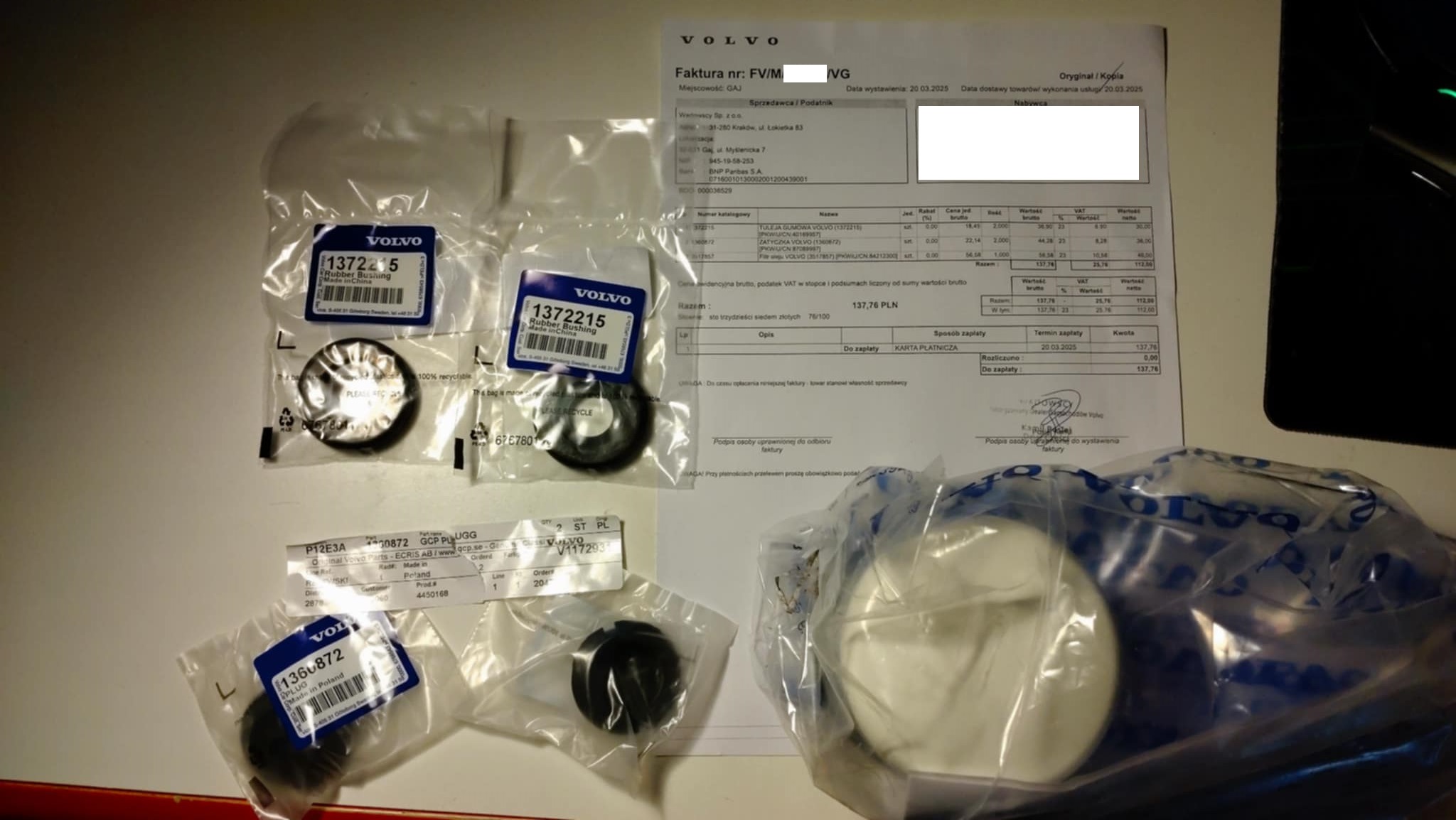

- Zamówienie z ASO - uszczelki silnika wycieraczek oraz zaślepki spływów z wnęk na koło zapasowe + filtr pod przyszłą zmianę oleju.

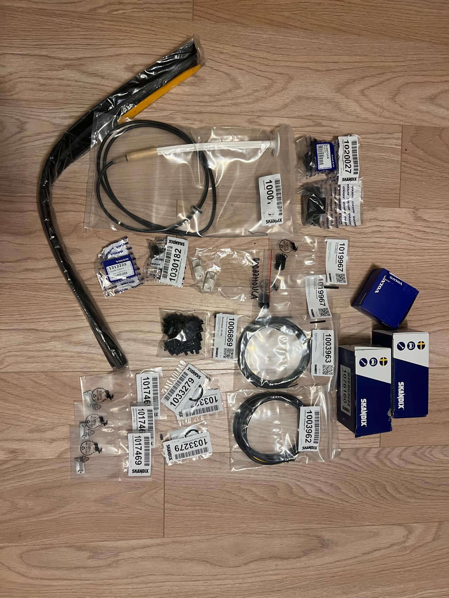

- Zamówienie z Draken oraz innych stron - zamówione zostało sporo elementów takich jak: linka maski, rączka składania kanapy, zestawy naprawczy do zderzaka tył, spinki listw progowych, spinki listw pod grill, klapę, spinki osłony zderzaka, wtyczki kierunków w błotnikach, dysze spryskiwaczy (raz że fabryczny kształt - były z 850, dwa z dwoma dyszami - te z rocznika 93), uszczelki ściągające szyb (aktualnie są dostępne na Volvofan, Draken itd w cenie 150zł za kplt.), wiązki klapy lewa i prawa, gumki mocujące kierunkowskazy w błotnik, naklejki tójkąty na drzwi, uszczelki zamków do drzwi i klapy, pasta do procesorów (pod moduł zapłonowy), odboje maski.

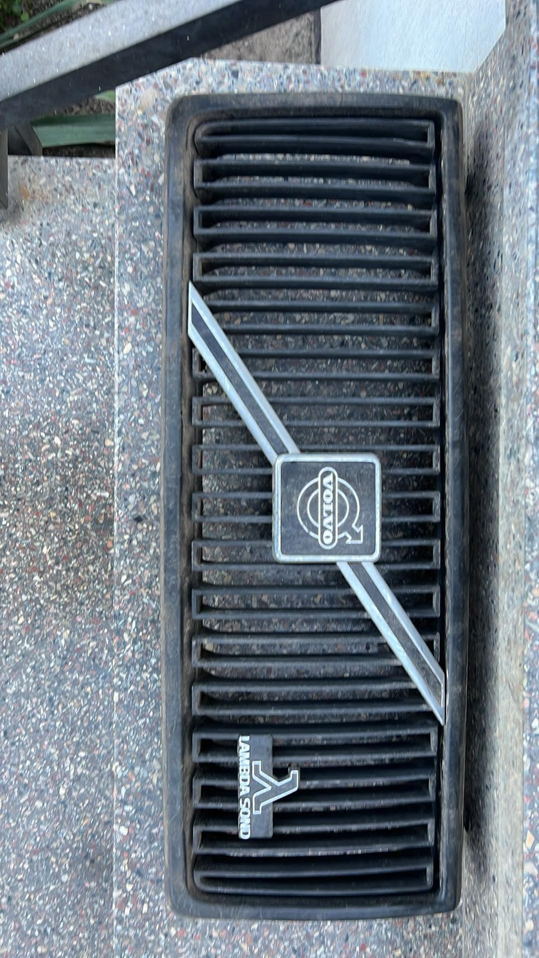

- Kompletacja elementów wizualnych "Polar" - udało się do listwy pod lampy i klapę dokupić czarny grill, czarne listwy nad lampami i kierunkami, czarne listwy na drzwi (by zrobić kplt), korytka oryginalne czarne (wóz miał aftermarkety dedykowane do 200), lepsze chlapacze na tył i coś tam jeszcze. Wszystko w bardzo fajnym stanie - do wyczyszczenia.

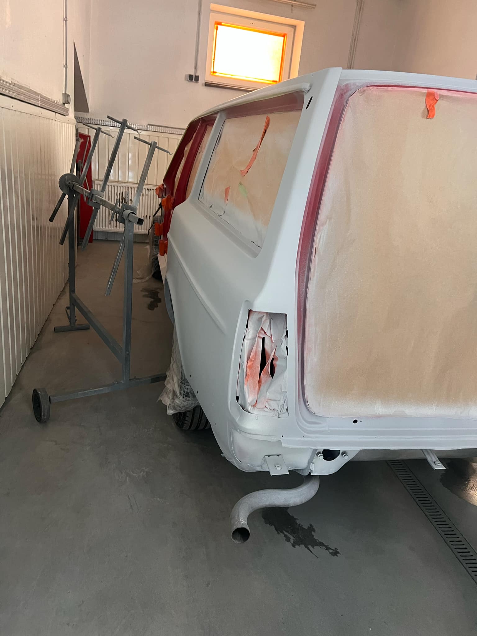

Kończą wywód zobaczmy co zostało zrobione z nadowoziem:

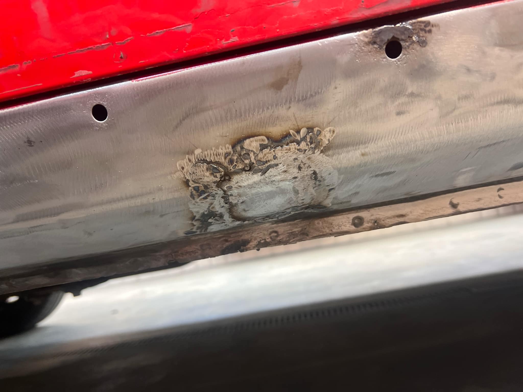

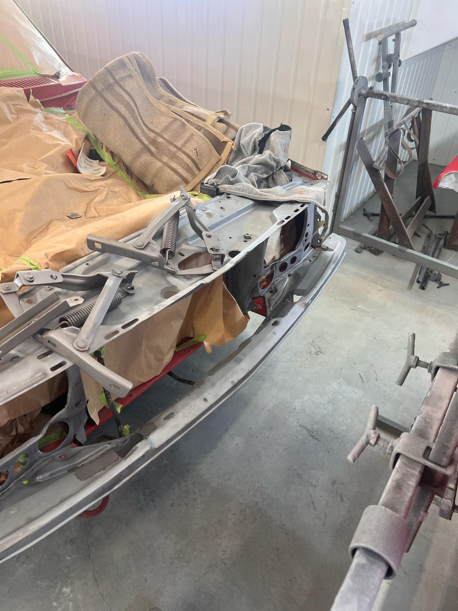

- Cały lakier został zmatowiony i zdjęty w miejscach wymagających naprawy oraz lakierowania.

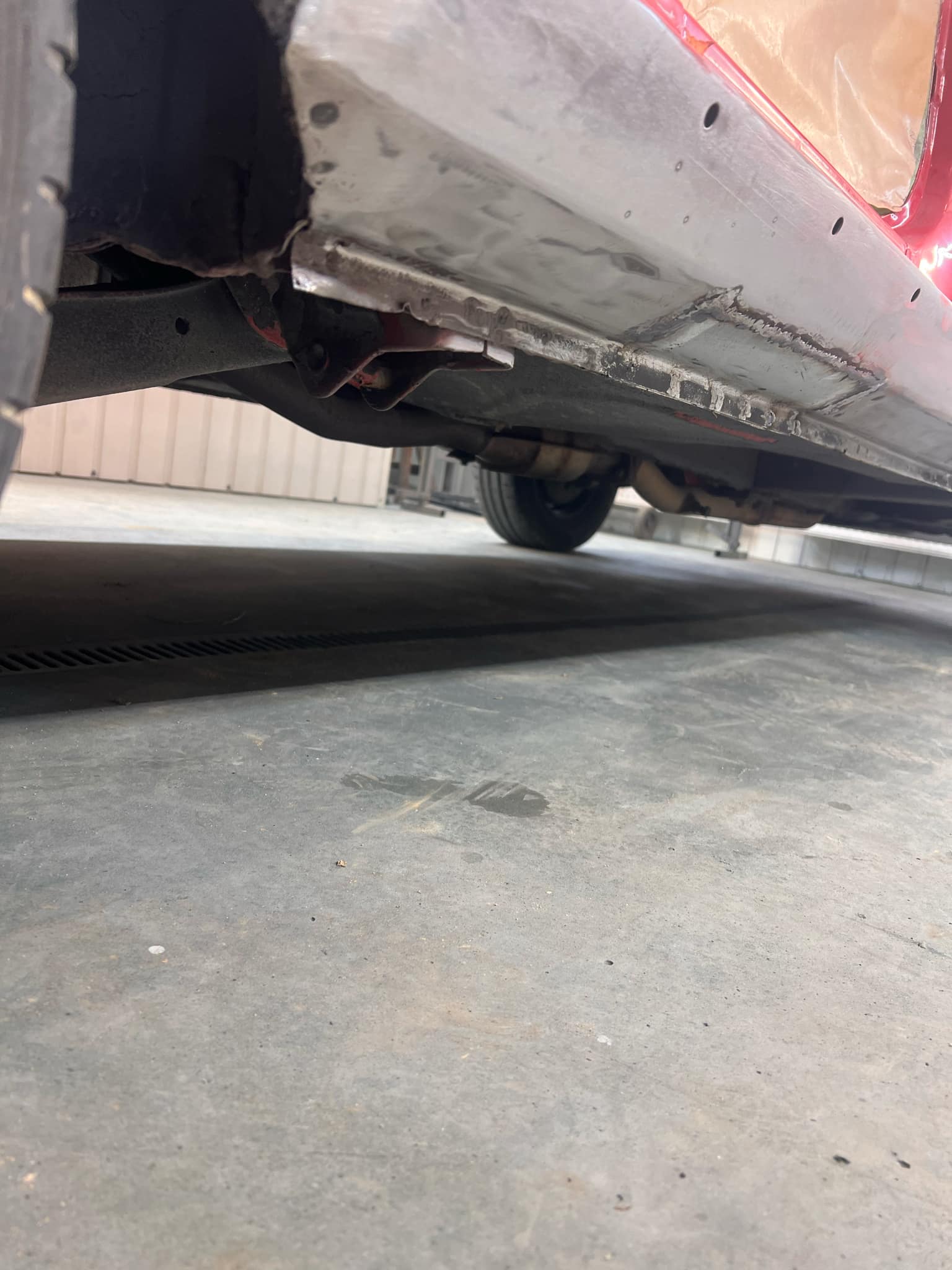

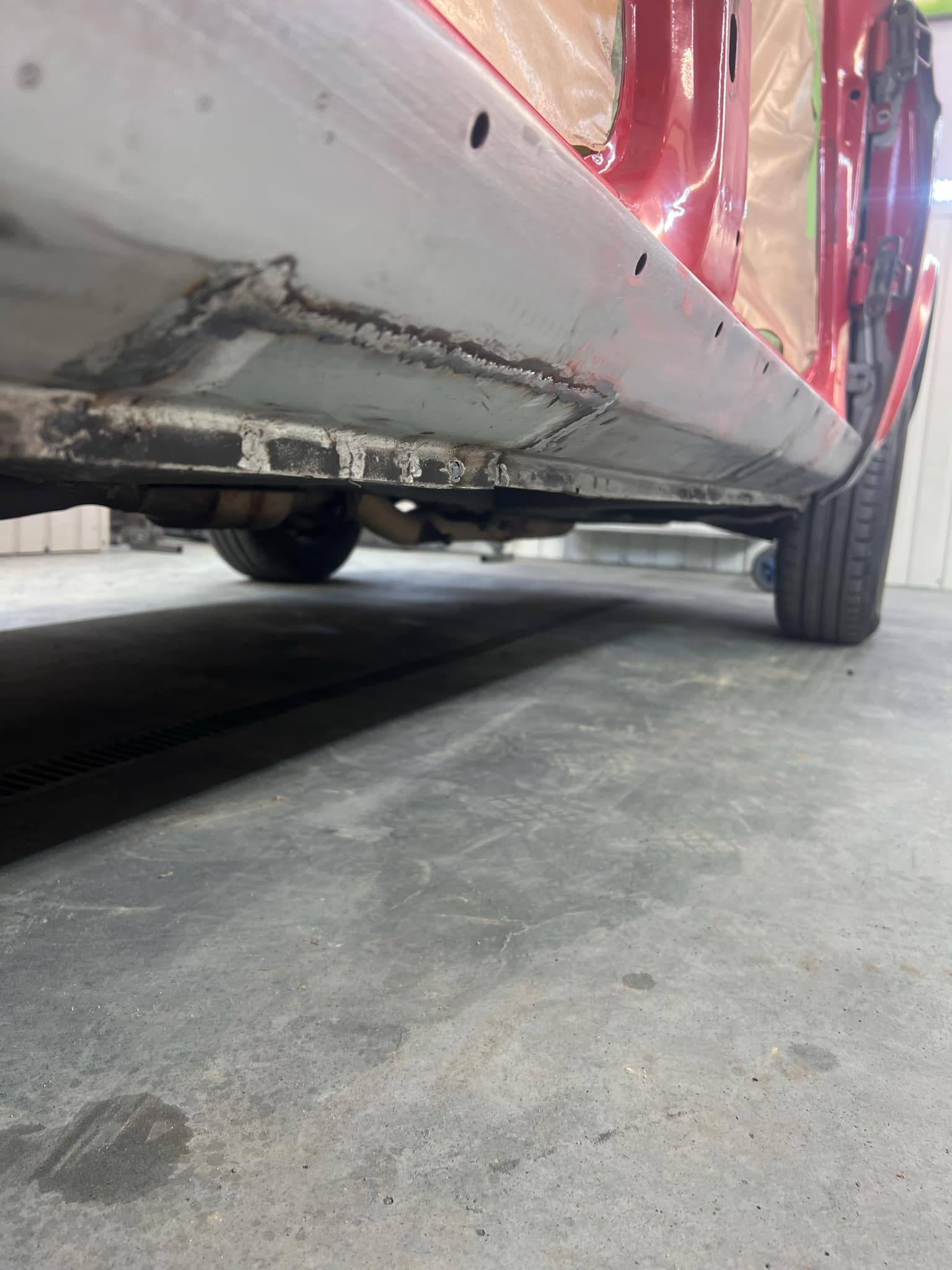

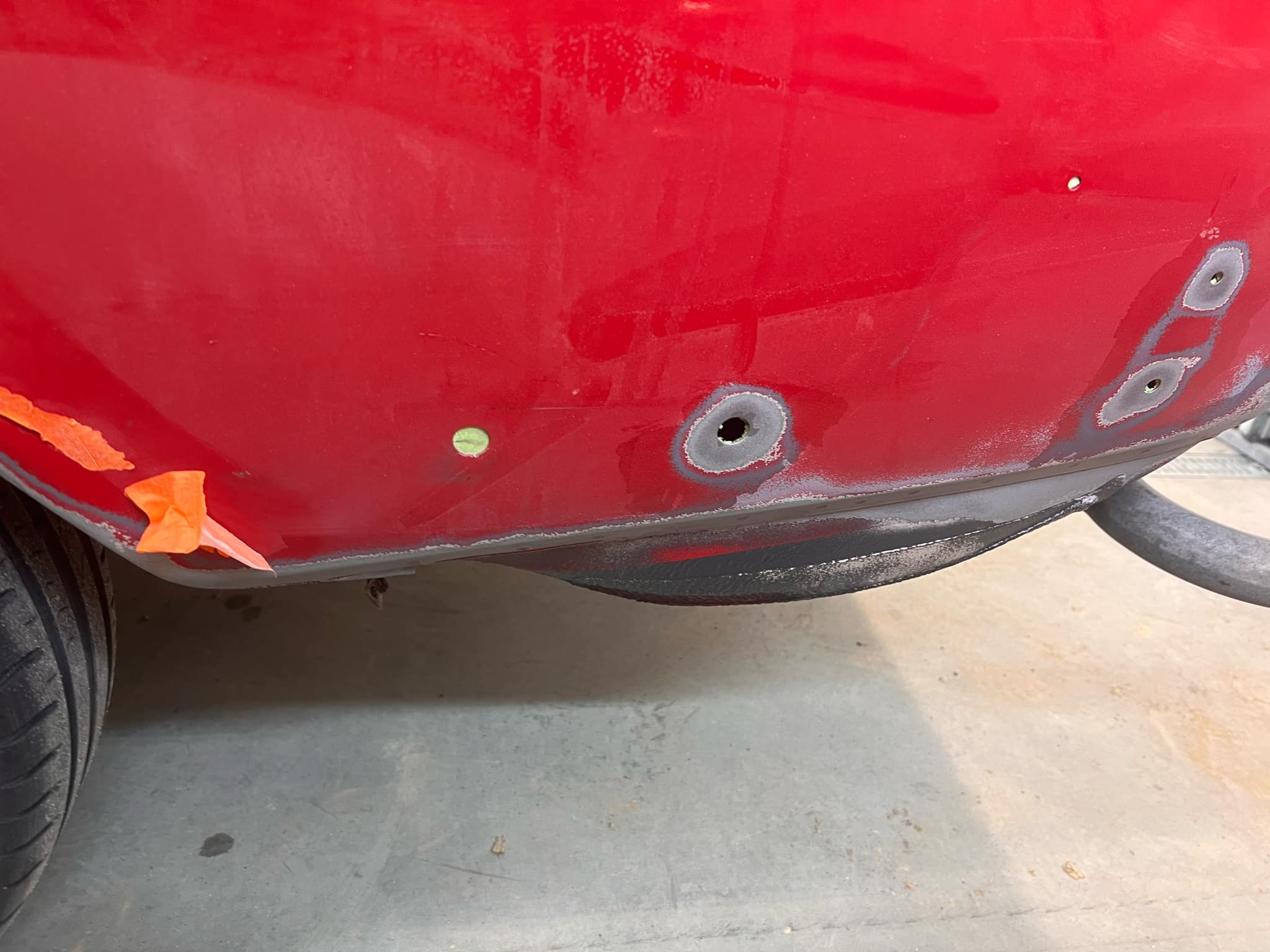

- Naprawione zostały progi, wnęki na koła zapasowe (miały otwory po LPG), jakieś mniejsze i większe tematy jak dziurka w podłodze z tyłu u pasażera po prawej (typowe miejsce), końce progów, fragmenty drzwi, jakieś wniotki, dziura po dodatkowej antenie itd.:
- Pod drobnych poprawkach w podkład poszły zawiasy (malowane wcześniej szprejem), pas przedni oraz naprawione błotniki po prostowaniu:
- Całość po pracach trafiła w podkład, ustawiany jest front samochodu tak by wyglądało to jak należy:
- Klapa jako najgorszy element wymaga większych prac, wstawiony zostanie fragment kanału pod uszczelkę z innej klapy.
Praca wre, teoretycznie do połowy maja całość ma być polakierowana i gotowa do składania.
