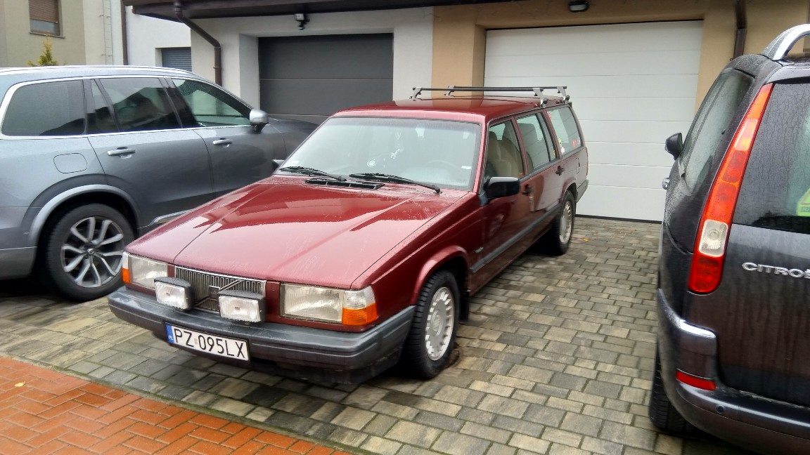

endriugto pisze:Przygotowuję się na ciemne zimowe czasy. Jest już włącznik i przekaźnik teraz trzeba tylko połączyć wszystko przewodami :D
Poka jak wykminiłeś mocowanie halogenów do zderzaka?
Właśnie myślałem że jest jak w 240 czyli belka jest ceownikiem i bez problemu przywale to od spodu nakrętką ale okazało się że to profil zamknięty...
Kolejna sprawa to to że nakładka z tworzywa nie przylega do belki tylko odstaje jakieś prawie centymetr.
U mnie skończyło się na nitonakrętce M10 pod oryginalny uchwyt halogenu. Na to poszerzane podkładki żeby wyszło równo z plastikiem i jest ok. Poszycie rozwiercilem otwornicą prawie idealnie pod średnicę poszerzanej podkładki.

re5pect pisze:To ja podpytam o halogeny, bo czeka mnie podobny zabieg.
Po lokalizacji halogenów wnioskuję że są one dalekosiężne. Planujesz załączać je automatycznie razem z długimi światłami, czy osobno?
Ja myślałem o "wspólnym" załączaniu bez używania przekaźnika, czy to dobry (legalny) pomysł? ;)
Są to halogeny przeciwmgłowe bosch profi 210. Bardziej interesuje mnie efekt wizualny niż funkcyjny tych lamp
Chociaż teraz i przeciwmgłowe lampy często są zintegrowane w ogólnej lampie.
Do uruchamiania mam ori przycisk na desce po lewej stronie obok przeciwmgłowych tylnych.
Jeśli chodzi o legalność podłączenia to nie mam pojęcia ale tak czy inaczej dałbym to przez przekaźnik.
Re: 745 USA
Od strony prawnej instalacja elektryczna wygląda tak, że musi być wyłącznik dodatkowych drogowych i musi być kontrolka załączenia, to wszystko. Paragrafów już nie pamiętam, ale temat przeorałem zanim założyłem swoje.
Natomiast przekaźnik może być albo i nie, to już zależy od obciążalności wyłącznika. Przy 8-10A (2x55W) oryginalny włącznik raczej wytrzyma, ale moim zdaniem przekaźnik jest zawsze wskazany, niezależnie od wszystkiego. U siebie sterowanie przekaźnikiem zrobiłem przewodem 1mm^2, podłączyłem się pod przełącznik przy kierownicy. Natomiast część prądowa to 4mm^2 bezpośrednio z akumulatora do przekaźnika (z bezpiecznikiem) i potem do reflektorów. Masy odpowiednio. Nie mam spadków napięcia, a włącznik przeżyje samochód.
Też mam Profi 210, inne pewnie świeciłyby lepiej (liczba cechowania 17,5), ale zależało mi na zgodności z oryginałem, a te reflektory były sprzedawane jako akcesoria, ze znaczkiem volvo.

Ostatnio autko było na kolejnym przywracaniu do pełnej świetności u mechanika i parę rzeczy zostało znowu poprawionych i wymienionych. O tym za kilka dni.

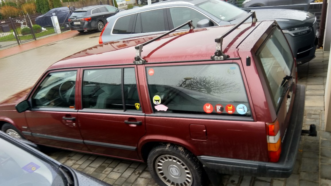

Z tych dla mnie ciekawszych to chłopaki podłączyli mi profesjonalnie halogeny. A dzisiaj założyłem sobie jakiś bagażnik który przeleżał u mnie w garażu dwa lata. Kupiłem go z tym autem jest z epoki i ma napisane made in Sweden więc tym bardziej cieszy i pasuje teraz do auta z halogenami.
