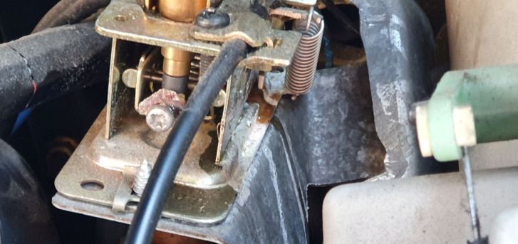

Zawór nagrzewnicy podał po 42 latach. Mogę go zastąpić zaworem od polifta? Nie będzie wtedy czujnika zmniejszającego ciepło, gdy temperatura będzie zbyt wysoka. Ciekawe bajer jak na lata 70 tylko czy on w ogóle spełnia swoje zadanie.

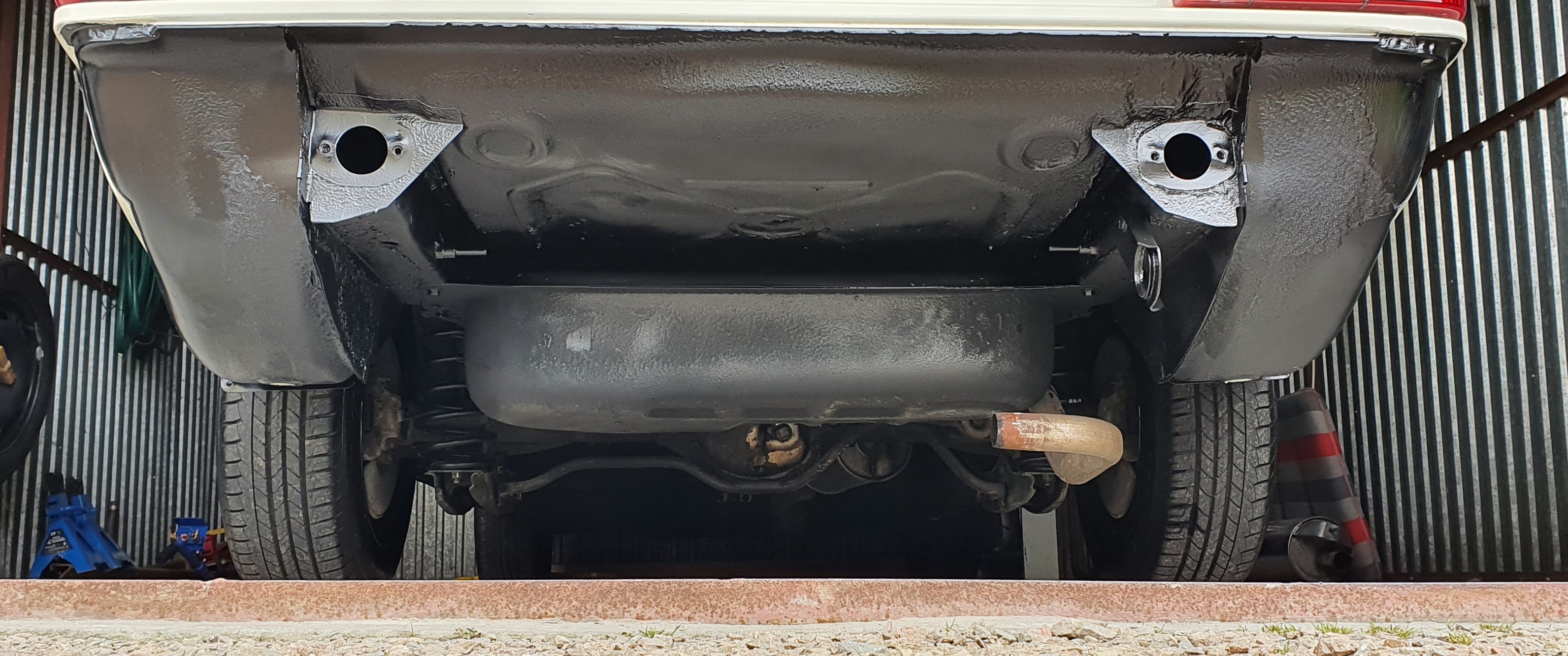

Wyciek z zaworu nagrzewnicy naprawiony.
Konserwacja skończona.
Progi pomalowane.
Umyte i nawoskowane.

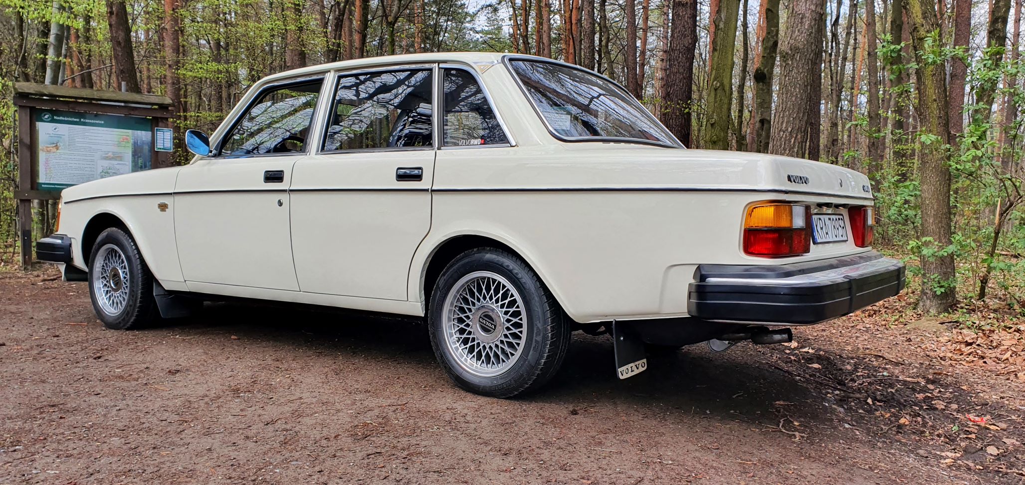

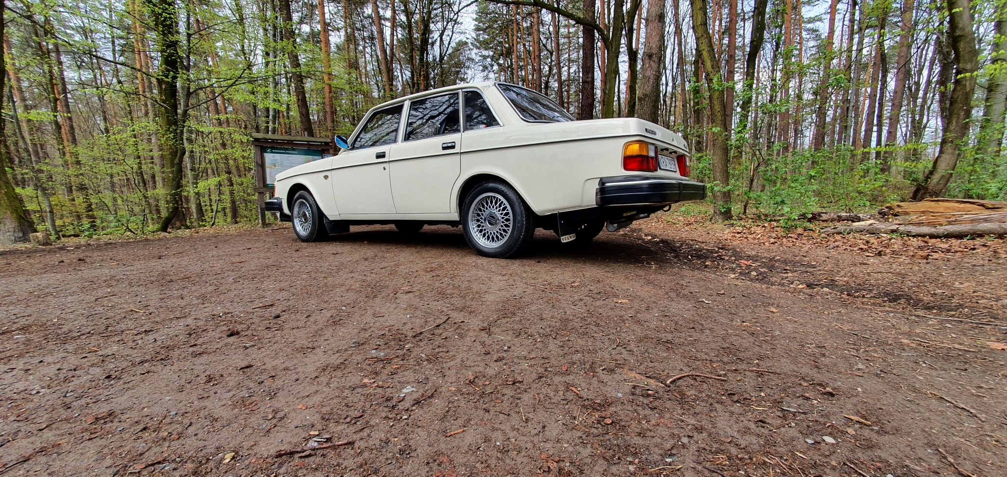

Auto złożone do kupy i teraz będzie służyć jako daily w ładną pogodę. Więc będzie go teraz więcej widać na drodze.
8 x
