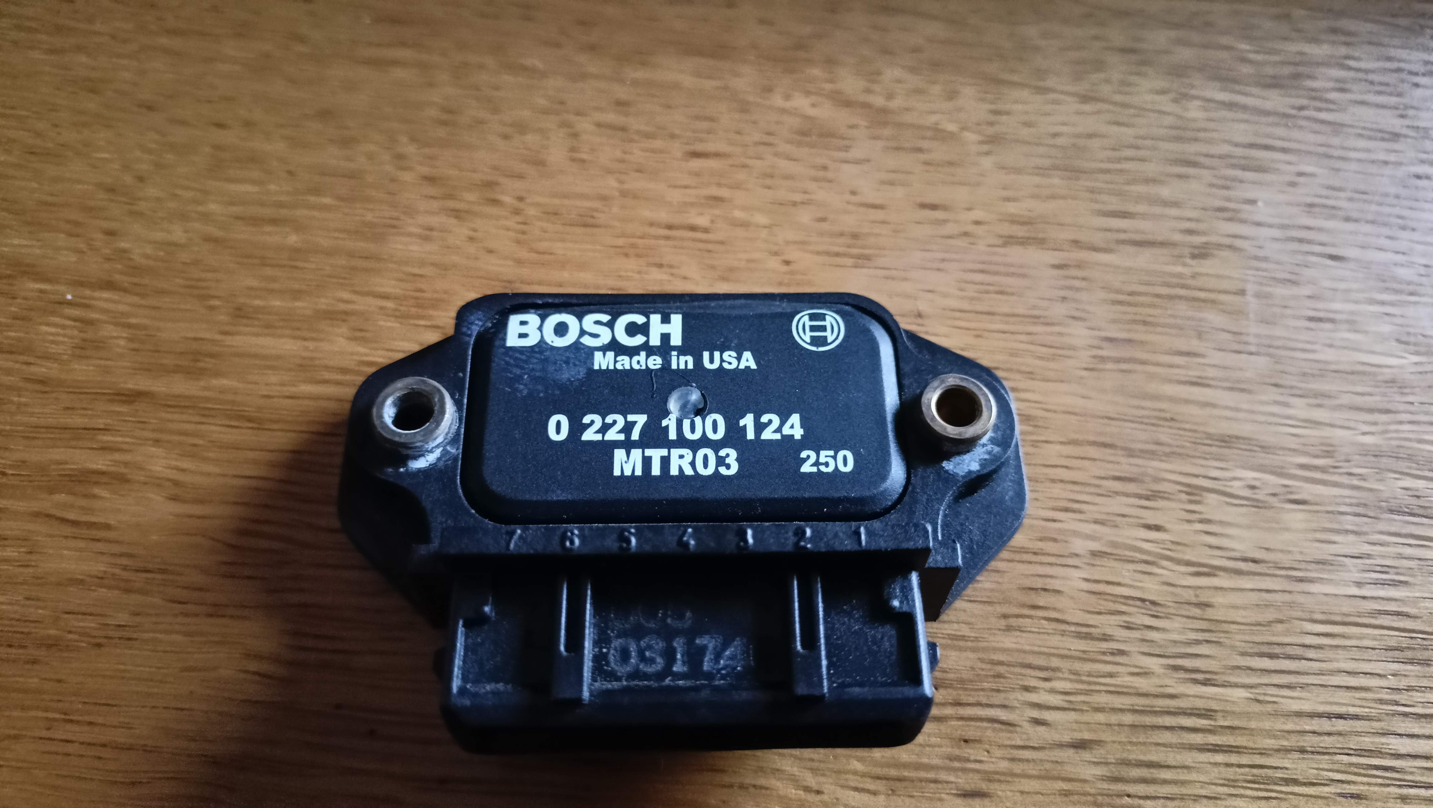

Możesz mieć czujnik halla, jest on w aparacie zapłonowym. Czujnik wału jest z tył pod aparatem, będziesz go widział z góry między skrzynią a silnikiem.
Jest 745 87' B230FT USA
Re: 740 beżowy "Stefan"
Naprawione. Okazało się że uszkodzony jest "moduł zapłonowy" ten przymocowany na lewej ściance.
Coś nie gra po wymianie modułu. Podczas przyspieszania czuje że nie robi tego płynnie, zarówno na gazie jak i na benzynie. Myślałem że może kable więc wymieniałem na nowe, ale bez zmian. Modułu nie mam oryginalnego bosh tylko jakiś zmiennik M&D. Oryginalnie był BOSH 0 227 100 124 taki jak na foto. Czy zamiennik modułu może być tego przyczyną? Parametry niby te same.
