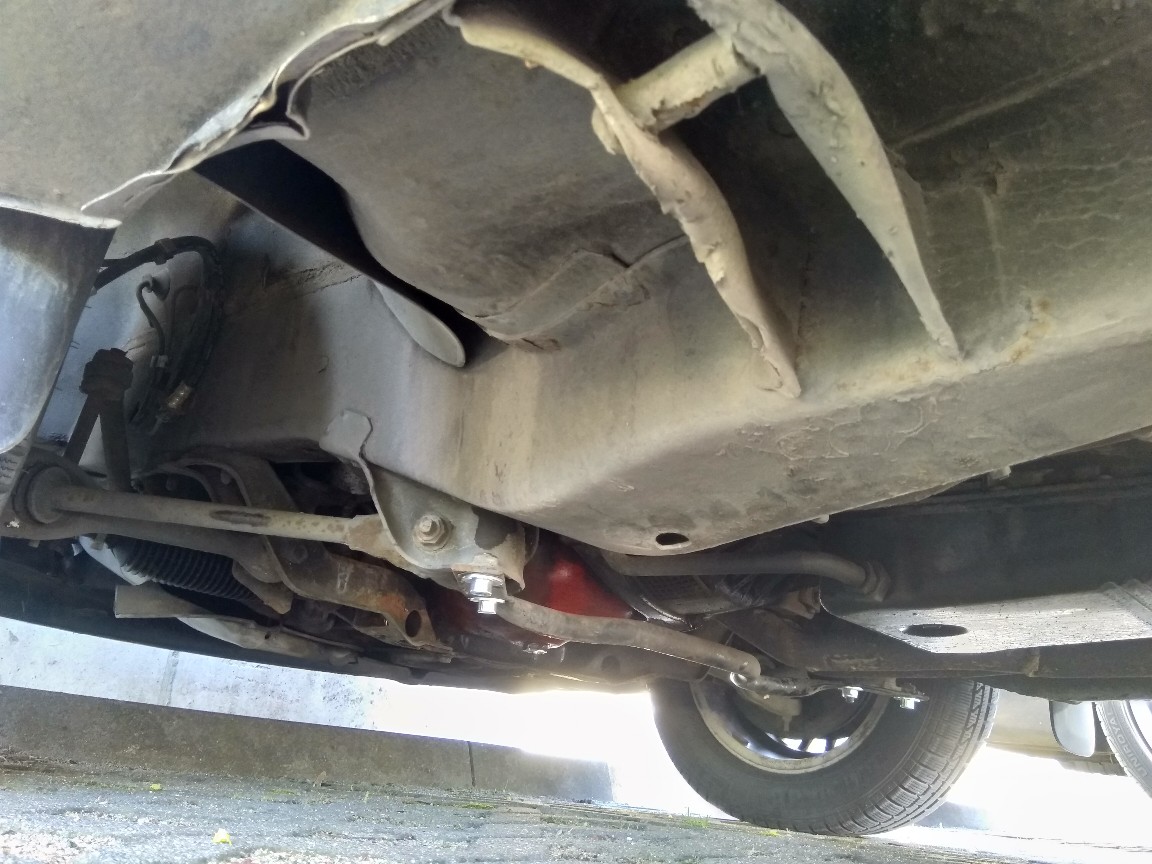

Tymczasem w 240 walczyłem z bijącymi hamulcami. Okazało się że nie do końca właściwie wykonane dystanse były tak mocno przykręcone że pogięły piasty. Trzeba było przetoczyć piasty i tarcze i przerobić dystanse. Problem udało się rozwiązać :)
Udało się też rozwiązać problem przestawionej tylnej osi. Wleciał regulowany drążek Panharda. Zdecydowałem się zrobić wersję z jedną śrubą M20 zamiast śruby rzymskiej. Regulować przesunięcie osi można co pół obrotu co jest w zupełności wystarczające.

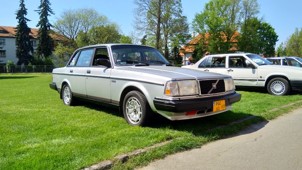

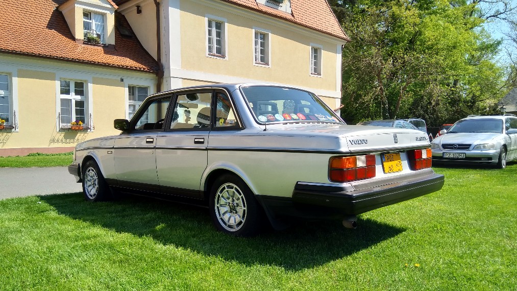

Tak to wygląda. W planach na ten sezon tylko prace we wnętrzu.

A tego dekla to nie dało by rady prysnąc jakimś czarnym sprayem... czerwony tak dziwnie wyglada.
Re: Volvo 240 DL AUT 1990
Tu jest jeszcze sporo więcej do zdobienia a ja lubię mieć co do grzebania w aucie więc coś sobie trzeba zostawić na koniec.
Flagę Szwecji tam naklej :P
Podrzuć mi klapkę wlewu, ten dekielek i 20 zł na materiał. Sąsiad dorobi bazę a ja to psiknę u siebie w garażu.
