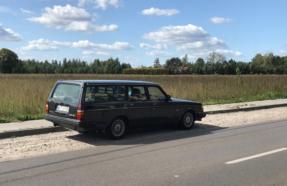

Parę zdjęć z pierwszej przejażdżki w tym roku. Nie sprzedam, będę robił.

i to się chwali - sensownie i tak nikt nie zapłaci, a jestem pewien że nawet ten raz do roku dostarcza tyle funu i satysfakcji, że OC można zapłacić za kolejny rok ;)

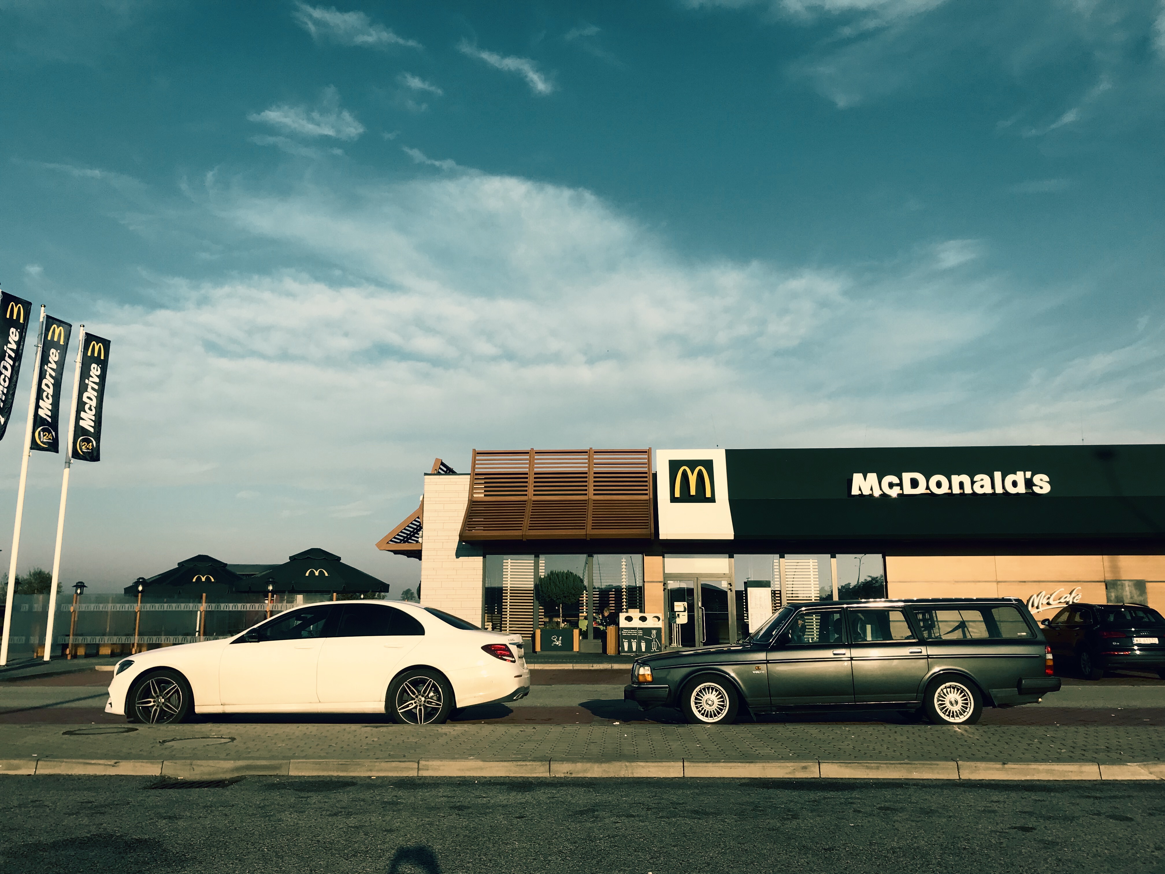

Trasa 550km. Trochę motoryzacja się zmieniła od lat 80tych

Mareek pisze:Parę zdjęć z pierwszej przejażdżki w tym roku. Nie sprzedam, będę robił.
A ja jestem ciągle pełen podziwu co z tego - nomen omen - szarego kaczątko wyszło.
Kawał dobrej roboty!

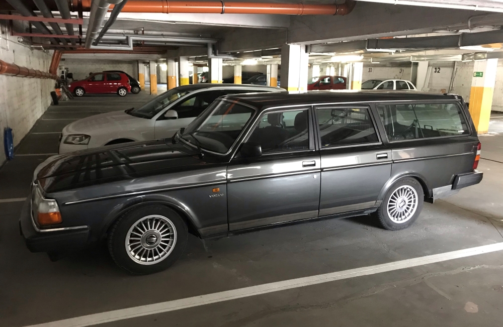

operacyjne foto do kawy. Pobyt w nadmorskim kurorcie cdn

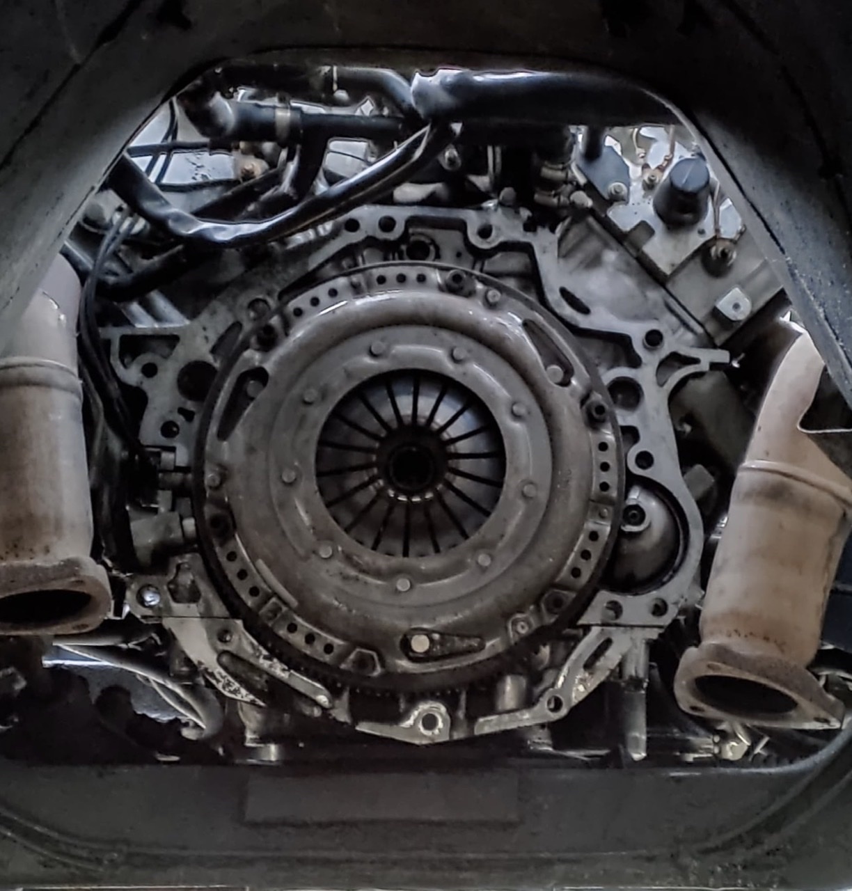

Tutaj:
- konwersja sterowania sprzęgłem z linki na hydraulikę
- wymiana belki skrzyni biegów i mocowania skrzyni
- drobne naprawy inne ;)

Część tematów już jest przygotowana, np. przegląd, uszczelnienie skrzyni biegów, "nowa-używana" ale w dobrym stanie podpora skrzyni biegów, nowa podpora pod poduszkę skrzyni biegów, przerobione sterowanie sprzęgła, w tym łapy, z linki na hydraulikę. Kompresja silnika jest OK.
