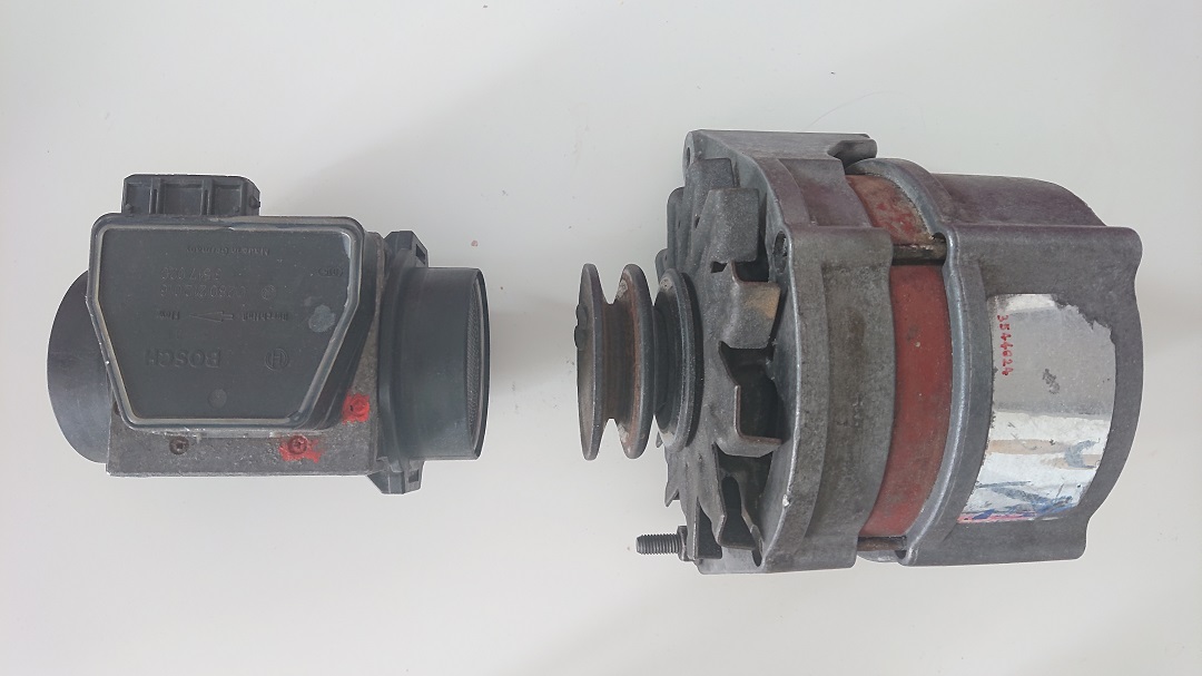

Nudząc się w trakcie izolacji zamówiłem sobie używany przepływomierz Bosch 0 280 212 016 a następnie go troszkę odszczurzyłem - wraz z nową sztuką ScanTech powinny pokryć ewentualne awarie na lata :lol:
Mając czas ustaliłem także że z góry części którą przenoszę posiadam zapasowy alternator Bosch 65A o numerze Volvo 3544624 (dokładnie taki jaki siedzi w wozie).

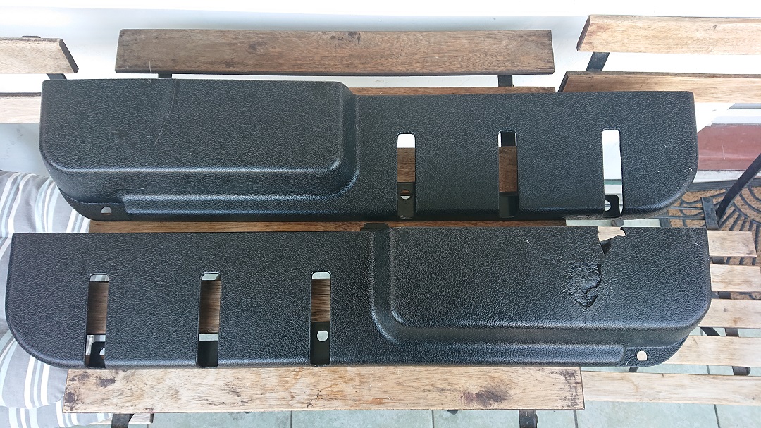

W kwestii wnętrza także znalazłem czas na małą zabawę z kieszeniami - były wielokrotnie klejone więc idealnie się nadawały do eksperymentów. Żywica i mata poszły w ruch, całość zwieńczył czarny szprej :V Bardzo fajny i tani sposób na wzmocnienie kieszeni w 240 :D

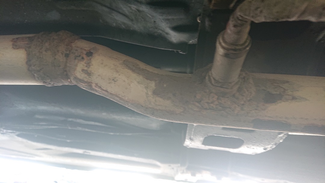

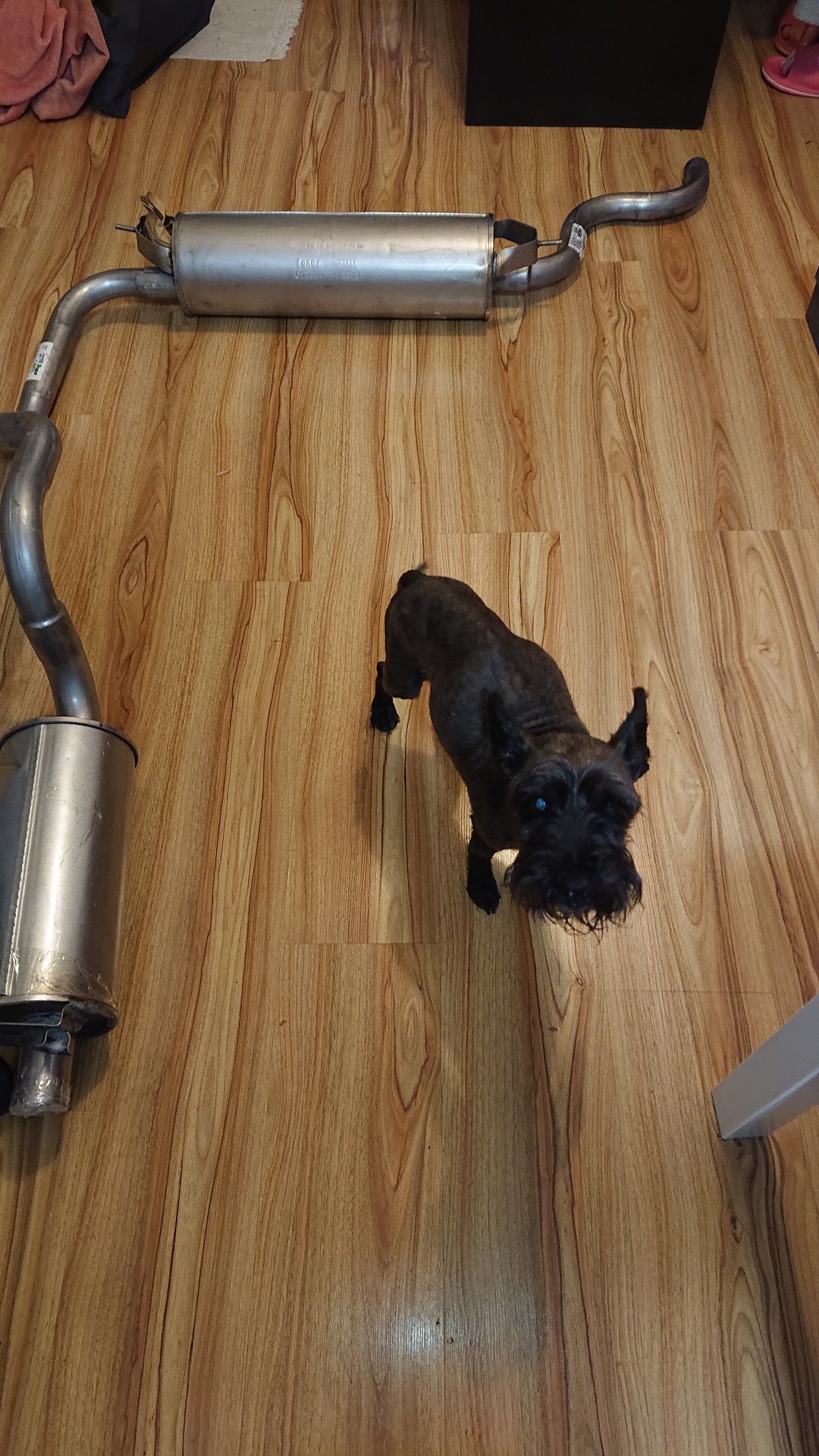

W trasie samochód zaczął lekko wibrować przy pewnych prędkościach. Powodem okazała się dziura w rurze pomiędzy "tłumikami". Czemu "tłumikami"? Ano dlatego że przypomniało mi to fakt że u krakowskiego "druta" układ wydechowy został także sknocony do cna (póki jeździł i nie było nieszczelności inne rzeczy były priorytetem). Wraz z mechanikiem w Katowickim warsztacie z tłumikami stwierdziliśmy że cały wydech powinien zostać odbudowany, szanowny pAN Wojciech zadrutował mi wszystko migomatem, zaspawał wszystkie łączenia - nawet fragment gdzie flanszą z downpipe łączy się z fragmentem wyposażonym z katalizatorem...
Elementy wydechu zamówione a mnie czekało kilka tras - jedna z nich między innymi pod Wrocław gdzie wyżej wspomniany kolega robił postój na trasie UK - Polska. Udało mi się odebrać bagażnik - jest świetny, stawia opór a blacha ze spoilera huczy sobie wesoło od 50km/h w górę! Warto było 8-) PS: da się taki przetransportować na sedanie jak widać :D
Mając ograniczony budżet na tą operację zainwestowałem na razie w elementy wydechu od połowy do końca - zakupione zostały następujące elementy: tłumik środkowy ASMET 18.002, rura łącząca tłumiki Walker 06675, tłumik końcowy Walker 12018 oraz rura końcowa "S" Walker 006645. Całość zamontowana została w Katowickim warsztacie poleconym przez kolegę. :D

cześć! w temacie zapasowych alternatorów, warto czasem odejść nieco od serii, ja mam załozone do B230FB alternator od turbo 100A, przekładka p&p tylko warto zmienić główny kabel od alternatora do akumulatora na grubszy. Warte też uwagi są alternatory od wersji redblock 16v bo są 80A, niestety są wyraźnie większe gabarytowo i trochę trzeba pomodzić z mocowaniem. Ale na tych mocniejszych alternatorach + duży akumulator 72Ah nigdy nie miałem problemów z brakiem prądu ani zimą ani latem przy przyczepie kempingowej.

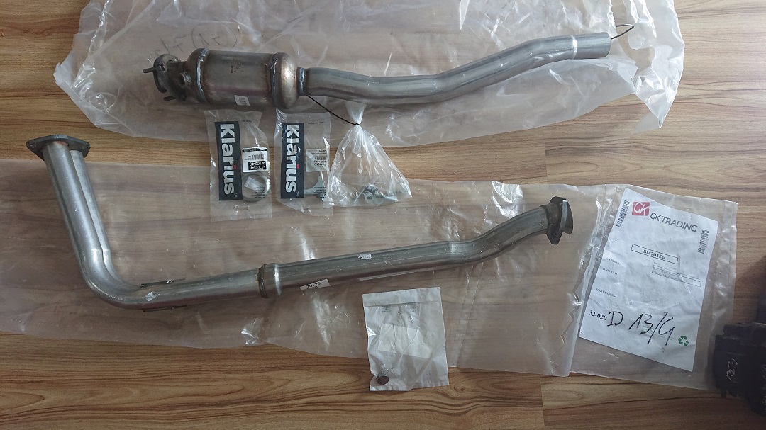

*Downpipe firmy BM CATALYSTS a konkretniej BM70126 z ruchomą flanszą
*Katalizator firmy Klarius 311232 z ruchomą flanszą (Euro 2)
(Tutaj za pomoc w dobraniu i znalezieniu należą się @fonderal
Dziękuję!)

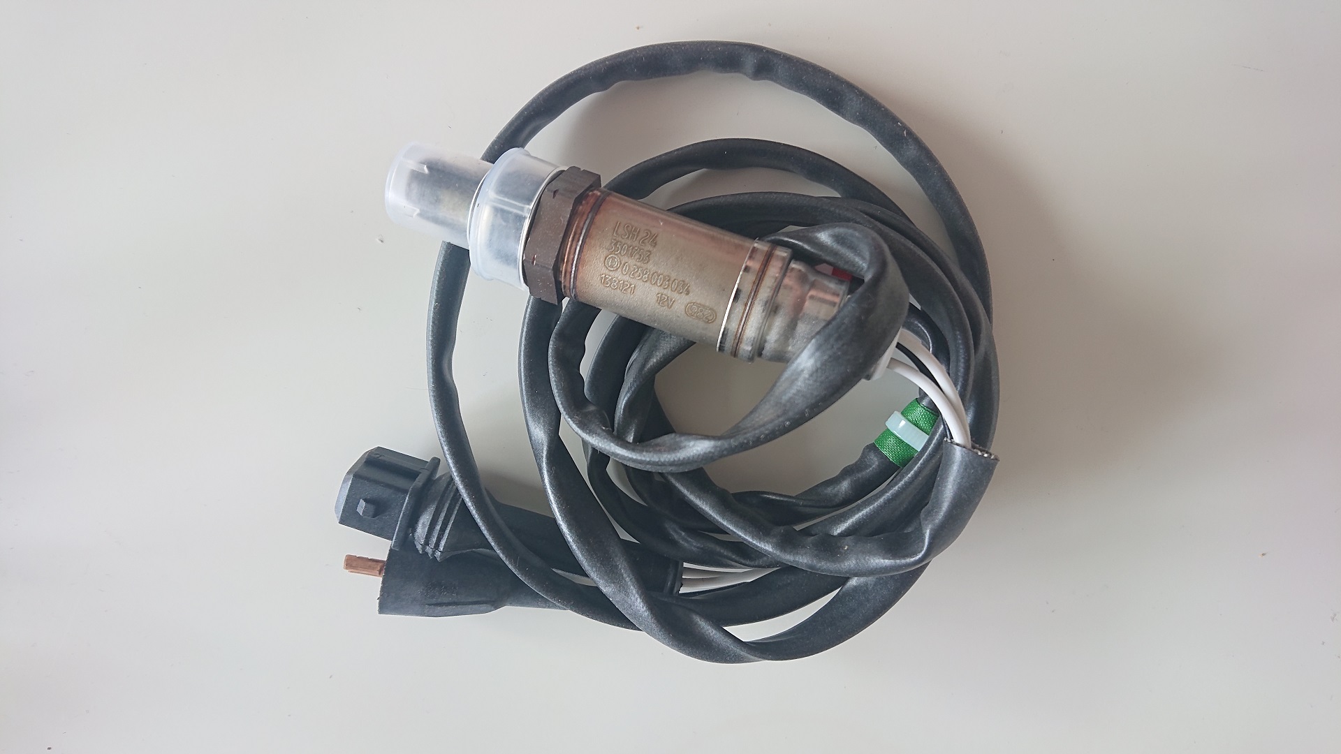

*Sonda lambda Bosch 0 258 003 034
